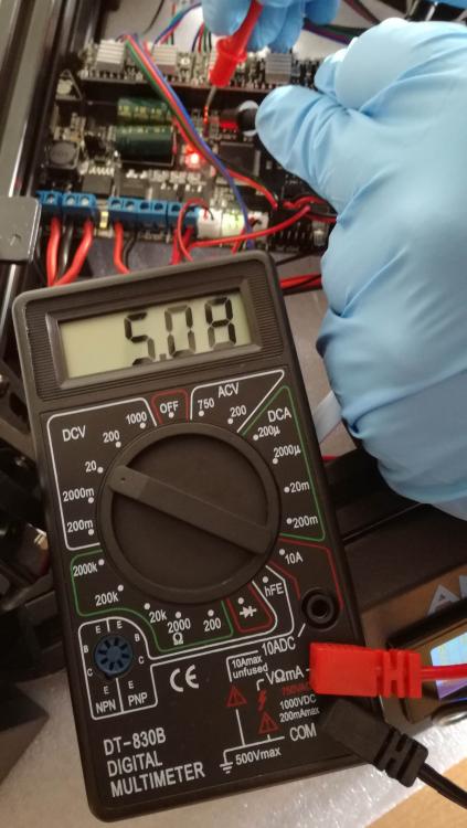

Parserk ha risposto a Parserk nella discussione La mia prima stampante 3D

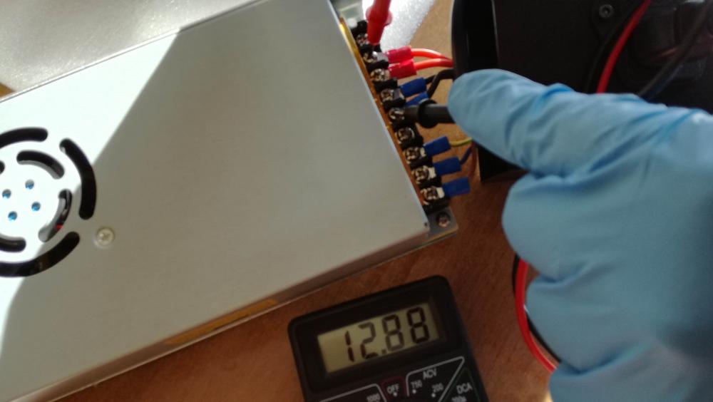

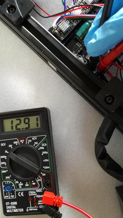

Se spengo l'estrusore torna immediatamente a 12V. Come vi avevo accennato ho provato a riscaldare il bed, ma rimaneva freddo, la temperatura non si muoveva nemmeno di un grado. -

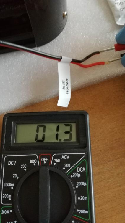

Dunque con estrusore acceso: hotbed= 0,34; heater1= 0; heater0= 4,7circa -
Si la misura è stata fatta sul cerchio verde, però con l'heatend in riscaldamento. -

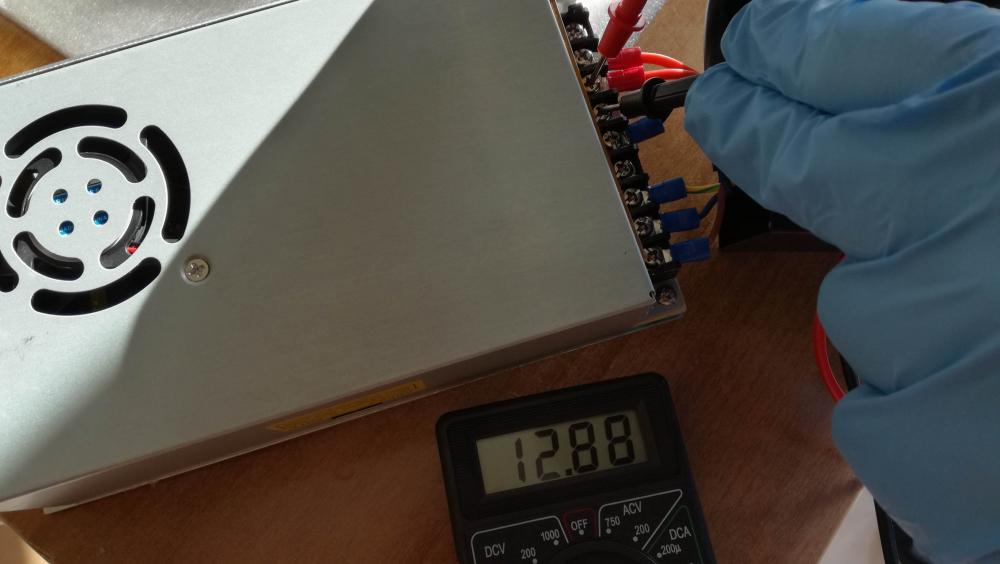

Dunque ho fatto la seguente misurazione: ho avviato il riscaldamento dell'heatend e ho puntato il tester come in foto. Voltaggio 4,8. E' normale o non va? -

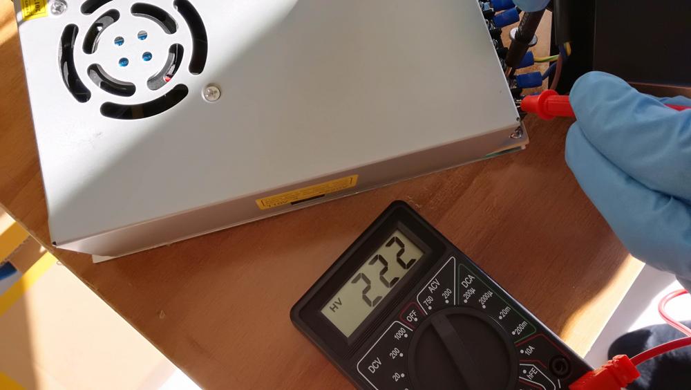

Ok ho fatto qualche misurazione, anche secondo come mi chiedevano dal centro assistenza. Vi posto le foto così magari ci ragioniamo insieme. Nei link trovate le foto che mi hanno girato loro per fare i test https://gyazo.com/87e002ae6c02ab2c27b91af537f37f7f https://gyazo.com/d964f9c4d1cd7fbc47c42a580ba7299f -
Aggiornamento: sono stato ricontattato dal servizio clienti, dopo avergli inviato le foto sulle resistenze, e mi confermano che il problema potrebbe essere l'alimentatore. Farò le altre misurazioni che mi hanno chiesto in giornata così da confermare questa ipotesi. In fondo, era quella più plausibile e lo avevamo già ipotizzato. -

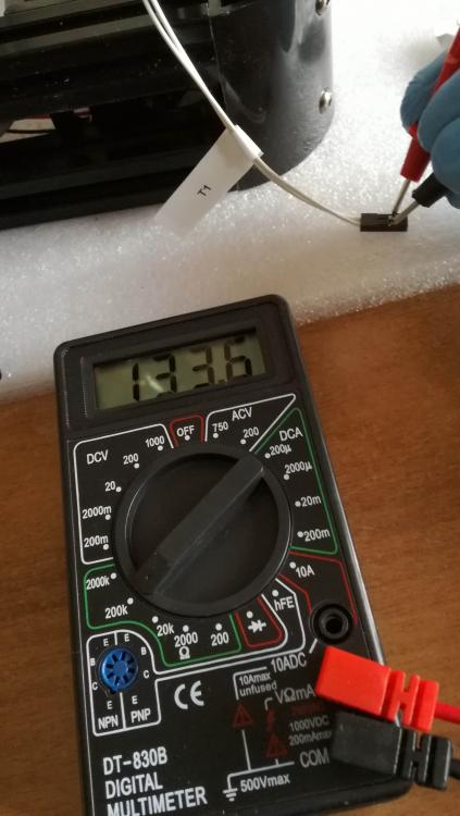

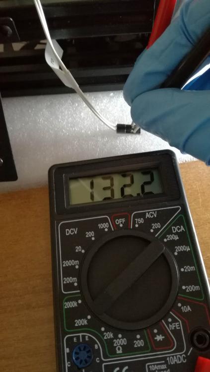

Ok! Ho fatto un pò di prove, anche a seguito di un contatto col servizio clienti di anycubic. Mi hanno consigliato di fare delle misurazioni delle resistenze dei termistori, dei cavi dell'hotend e dell'heatbed. E tutti pare rientrino nei parametri consigliati da loro. In ogni caso ora vi posto le foto. @Marcottt - Ho verificato il montaggio di termistore e resistenza e pare tutto a posto. Sarò nabbo io magari... Boh! Per quanto riguarda il suggerimento di avvicinare il pla al nozzle, l'ho fatto questa mattina, dopo aver settato la temperatura a 210 gradi, ma niente. Non si scioglie. La temperatura è ancora segnata in torno ai 140 gradi. Devo ancora provare a verificare la stabilità dell'alimentatore, ma dovrò farlo in serata o domani, non ho tempo adesso. @Alep Ti faccio sapere sull'alimentatore... Speriamo di risolvere... -

@MarcotttLa stampante è una anycubic delta plus (quella che arriva parzialmente assemblata per intenderci - non so se posso linkarvi da dove l'ho presa causa pubblicità XD), il resto l'ho fatto io. L'alimentatore è quello grande circa mezza scatola di scarpe. Il problema della mia stampante è che non supera i 146°. E il piatto resta freddo. Ho provato ieri e non va. Posso linkarvi delle foto appena rientro a casa. -
