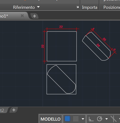

	Se ho ben compreso la forma dell'oggetto, la lunghezza massima sarebbe 24 cm e non 26 cm (20+3+1) . Le caratteristiche della stampante dicono che stampa 22X22X24 quindi saresti al limite. Ho provato a sovrapporre il tuo oggetto al piatto di stampa per una verifica, in teoria ci sta, ma non so se la forma è proprio quella, ti allego un'immagine

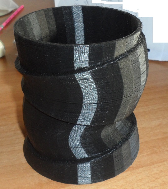

	Stampa dimezzata sull'asse y di Prusa i3+ Anycubicreggy ha risposto a reggy nella discussione Problemi generici o di qualità di stampa Il portapenne era un oggetto abbastanza grande, ho impiegato 12 ore per la stampa, non ho idea se sia un valore basso o alto per una stampante come la mia. Ora ho un problema con Repetier, alcuni oggetti caricati riesco a stamparli, altri il programma riesce a caricarli ma nell'anteprima di stampa non vengono visualizzati, se faccio "avvia lavoro" mi dice "stampa completata" senza aver fatto niente. Allego i file, un adattatore per il rotolo di PLA che sono riuscito a stampare con Simplify3D e poi una modifica allo stesso file. Ho provato anche ad usare il fix https://tools3d.azurewebsites.net ma niente da fare. adattatore.stl adattatore _ABS.stl
	Stampa dimezzata sull'asse y di Prusa i3+ Anycubicreggy ha risposto a reggy nella discussione Problemi generici o di qualità di stampa Avevo chiesto gli stepper allo stesso fornitore, non so se possano essere diversi, comunque ho risolto grazie a te Sto provando a stampare un portapenne https://www.theshaper.net/ufficio/arredamento-per-ufficio/viewdownload/7/2.html posterò il risultato

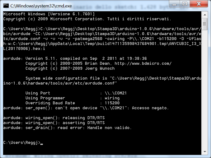

	Stampa dimezzata sull'asse y di Prusa i3+ Anycubicreggy ha risposto a reggy nella discussione Problemi generici o di qualità di stampa Io non mi scoraggio per niente, sono un tipo parecchio ostinato ma pensavo fosse più semplice, mi scoccia infastidire così tanto. Dopo vari tentativi ci sono riuscito, molte volte mi diceva che la porta com21 era già utilizzata, poi è andata bene.ma dal promt dos non è andato tutto bene :( Ho un dubbio, ma il mio file ANYCUBIC_I3_XL(20170906).hex in quale cartella deve essere? Io l'ho copiato nella cartella di arduino e nella cartella C:\Users\Reggj\AppData\Local\Temp\build1471135998437684901.tmp
	Stampa dimezzata sull'asse y di Prusa i3+ Anycubicreggy ha risposto a reggy nella discussione Problemi generici o di qualità di stampa Ho questa riga di comando alla fine del file C:\Users\Reggj\AppData\Local\Temp\build3897475926430444344.tmp\Blink.cpp.hex che da quanto ho capito dovrebbe essere sostituita da questa C:\Users\Reggj\AppData\Local\Temp\build3897475926430444344.tmp\ANYCUBIC_I3_XL(20170906).hex ma non vedo avrdude da nessuna parte, ti allego la finestra di dialogo completa C:\Users\Reggj\Desktop\Stampa 3D\arduino-1.0.6\hardware\tools\avr\bin\avr-g++ -c -g -Os -Wall -fno-exceptions -ffunction-sections -fdata-sections -mmcu=atmega2560 -DF_CPU=16000000L -MMD -DUSB_VID=null -DUSB_PID=null -DARDUINO=106 -IC:\Users\Reggj\Desktop\Stampa 3D\arduino-1.0.6\hardware\arduino\cores\arduino -IC:\Users\Reggj\Desktop\Stampa 3D\arduino-1.0.6\hardware\arduino\variants\mega C:\Users\Reggj\AppData\Local\Temp\build3897475926430444344.tmp\Blink.cpp -o C:\Users\Reggj\AppData\Local\Temp\build3897475926430444344.tmp\Blink.cpp.o C:\Users\Reggj\Desktop\Stampa 3D\arduino-1.0.6\hardware\tools\avr\bin\avr-gcc -c -g -Os -Wall -ffunction-sections -fdata-sections -mmcu=atmega2560 -DF_CPU=16000000L -MMD -DUSB_VID=null -DUSB_PID=null -DARDUINO=106 -IC:\Users\Reggj\Desktop\Stampa 3D\arduino-1.0.6\hardware\arduino\cores\arduino -IC:\Users\Reggj\Desktop\Stampa 3D\arduino-1.0.6\hardware\arduino\variants\mega C:\Users\Reggj\Desktop\Stampa 3D\arduino-1.0.6\hardware\arduino\cores\arduino\avr-libc\malloc.c -o C:\Users\Reggj\AppData\Local\Temp\build3897475926430444344.tmp\malloc.c.o C:\Users\Reggj\Desktop\Stampa 3D\arduino-1.0.6\hardware\tools\avr\bin\avr-gcc -c -g -Os -Wall -ffunction-sections -fdata-sections -mmcu=atmega2560 -DF_CPU=16000000L -MMD -DUSB_VID=null -DUSB_PID=null -DARDUINO=106 -IC:\Users\Reggj\Desktop\Stampa 3D\arduino-1.0.6\hardware\arduino\cores\arduino -IC:\Users\Reggj\Desktop\Stampa 3D\arduino-1.0.6\hardware\arduino\variants\mega C:\Users\Reggj\Desktop\Stampa 3D\arduino-1.0.6\hardware\arduino\cores\arduino\avr-libc\realloc.c -o C:\Users\Reggj\AppData\Local\Temp\build3897475926430444344.tmp\realloc.c.o C:\Users\Reggj\Desktop\Stampa 3D\arduino-1.0.6\hardware\tools\avr\bin\avr-gcc -c -g -Os -Wall -ffunction-sections -fdata-sections -mmcu=atmega2560 -DF_CPU=16000000L -MMD -DUSB_VID=null -DUSB_PID=null -DARDUINO=106 -IC:\Users\Reggj\Desktop\Stampa 3D\arduino-1.0.6\hardware\arduino\cores\arduino -IC:\Users\Reggj\Desktop\Stampa 3D\arduino-1.0.6\hardware\arduino\variants\mega C:\Users\Reggj\Desktop\Stampa 3D\arduino-1.0.6\hardware\arduino\cores\arduino\WInterrupts.c -o C:\Users\Reggj\AppData\Local\Temp\build3897475926430444344.tmp\WInterrupts.c.o C:\Users\Reggj\Desktop\Stampa 3D\arduino-1.0.6\hardware\tools\avr\bin\avr-gcc -c -g -Os -Wall -ffunction-sections -fdata-sections -mmcu=atmega2560 -DF_CPU=16000000L -MMD -DUSB_VID=null -DUSB_PID=null -DARDUINO=106 -IC:\Users\Reggj\Desktop\Stampa 3D\arduino-1.0.6\hardware\arduino\cores\arduino -IC:\Users\Reggj\Desktop\Stampa 3D\arduino-1.0.6\hardware\arduino\variants\mega C:\Users\Reggj\Desktop\Stampa 3D\arduino-1.0.6\hardware\arduino\cores\arduino\wiring.c -o C:\Users\Reggj\AppData\Local\Temp\build3897475926430444344.tmp\wiring.c.o C:\Users\Reggj\Desktop\Stampa 3D\arduino-1.0.6\hardware\tools\avr\bin\avr-gcc -c -g -Os -Wall -ffunction-sections -fdata-sections -mmcu=atmega2560 -DF_CPU=16000000L -MMD -DUSB_VID=null -DUSB_PID=null -DARDUINO=106 -IC:\Users\Reggj\Desktop\Stampa 3D\arduino-1.0.6\hardware\arduino\cores\arduino -IC:\Users\Reggj\Desktop\Stampa 3D\arduino-1.0.6\hardware\arduino\variants\mega C:\Users\Reggj\Desktop\Stampa 3D\arduino-1.0.6\hardware\arduino\cores\arduino\wiring_analog.c -o C:\Users\Reggj\AppData\Local\Temp\build3897475926430444344.tmp\wiring_analog.c.o C:\Users\Reggj\Desktop\Stampa 3D\arduino-1.0.6\hardware\tools\avr\bin\avr-gcc -c -g -Os -Wall -ffunction-sections -fdata-sections -mmcu=atmega2560 -DF_CPU=16000000L -MMD -DUSB_VID=null -DUSB_PID=null -DARDUINO=106 -IC:\Users\Reggj\Desktop\Stampa 3D\arduino-1.0.6\hardware\arduino\cores\arduino -IC:\Users\Reggj\Desktop\Stampa 3D\arduino-1.0.6\hardware\arduino\variants\mega C:\Users\Reggj\Desktop\Stampa 3D\arduino-1.0.6\hardware\arduino\cores\arduino\wiring_digital.c -o C:\Users\Reggj\AppData\Local\Temp\build3897475926430444344.tmp\wiring_digital.c.o C:\Users\Reggj\Desktop\Stampa 3D\arduino-1.0.6\hardware\tools\avr\bin\avr-gcc -c -g -Os -Wall -ffunction-sections -fdata-sections -mmcu=atmega2560 -DF_CPU=16000000L -MMD -DUSB_VID=null -DUSB_PID=null -DARDUINO=106 -IC:\Users\Reggj\Desktop\Stampa 3D\arduino-1.0.6\hardware\arduino\cores\arduino -IC:\Users\Reggj\Desktop\Stampa 3D\arduino-1.0.6\hardware\arduino\variants\mega C:\Users\Reggj\Desktop\Stampa 3D\arduino-1.0.6\hardware\arduino\cores\arduino\wiring_pulse.c -o C:\Users\Reggj\AppData\Local\Temp\build3897475926430444344.tmp\wiring_pulse.c.o C:\Users\Reggj\Desktop\Stampa 3D\arduino-1.0.6\hardware\tools\avr\bin\avr-gcc -c -g -Os -Wall -ffunction-sections -fdata-sections -mmcu=atmega2560 -DF_CPU=16000000L -MMD -DUSB_VID=null -DUSB_PID=null -DARDUINO=106 -IC:\Users\Reggj\Desktop\Stampa 3D\arduino-1.0.6\hardware\arduino\cores\arduino -IC:\Users\Reggj\Desktop\Stampa 3D\arduino-1.0.6\hardware\arduino\variants\mega C:\Users\Reggj\Desktop\Stampa 3D\arduino-1.0.6\hardware\arduino\cores\arduino\wiring_shift.c -o C:\Users\Reggj\AppData\Local\Temp\build3897475926430444344.tmp\wiring_shift.c.o C:\Users\Reggj\Desktop\Stampa 3D\arduino-1.0.6\hardware\tools\avr\bin\avr-g++ -c -g -Os -Wall -fno-exceptions -ffunction-sections -fdata-sections -mmcu=atmega2560 -DF_CPU=16000000L -MMD -DUSB_VID=null -DUSB_PID=null -DARDUINO=106 -IC:\Users\Reggj\Desktop\Stampa 3D\arduino-1.0.6\hardware\arduino\cores\arduino -IC:\Users\Reggj\Desktop\Stampa 3D\arduino-1.0.6\hardware\arduino\variants\mega C:\Users\Reggj\Desktop\Stampa 3D\arduino-1.0.6\hardware\arduino\cores\arduino\CDC.cpp -o C:\Users\Reggj\AppData\Local\Temp\build3897475926430444344.tmp\CDC.cpp.o C:\Users\Reggj\Desktop\Stampa 3D\arduino-1.0.6\hardware\tools\avr\bin\avr-g++ -c -g -Os -Wall -fno-exceptions -ffunction-sections -fdata-sections -mmcu=atmega2560 -DF_CPU=16000000L -MMD -DUSB_VID=null -DUSB_PID=null -DARDUINO=106 -IC:\Users\Reggj\Desktop\Stampa 3D\arduino-1.0.6\hardware\arduino\cores\arduino -IC:\Users\Reggj\Desktop\Stampa 3D\arduino-1.0.6\hardware\arduino\variants\mega C:\Users\Reggj\Desktop\Stampa 3D\arduino-1.0.6\hardware\arduino\cores\arduino\HardwareSerial.cpp -o C:\Users\Reggj\AppData\Local\Temp\build3897475926430444344.tmp\HardwareSerial.cpp.o C:\Users\Reggj\Desktop\Stampa 3D\arduino-1.0.6\hardware\arduino\cores\arduino\HardwareSerial.cpp: In function 'void store_char(unsigned char, ring_buffer*)': C:\Users\Reggj\Desktop\Stampa 3D\arduino-1.0.6\hardware\arduino\cores\arduino\HardwareSerial.cpp:98: warning: comparison between signed and unsigned integer expressions C:\Users\Reggj\Desktop\Stampa 3D\arduino-1.0.6\hardware\arduino\cores\arduino\HardwareSerial.cpp: In function 'void __vector_25()': C:\Users\Reggj\Desktop\Stampa 3D\arduino-1.0.6\hardware\arduino\cores\arduino\HardwareSerial.cpp:127: warning: unused variable 'c' C:\Users\Reggj\Desktop\Stampa 3D\arduino-1.0.6\hardware\arduino\cores\arduino\HardwareSerial.cpp: In function 'void __vector_36()': C:\Users\Reggj\Desktop\Stampa 3D\arduino-1.0.6\hardware\arduino\cores\arduino\HardwareSerial.cpp:153: warning: unused variable 'c' C:\Users\Reggj\Desktop\Stampa 3D\arduino-1.0.6\hardware\arduino\cores\arduino\HardwareSerial.cpp: In function 'void __vector_51()': C:\Users\Reggj\Desktop\Stampa 3D\arduino-1.0.6\hardware\arduino\cores\arduino\HardwareSerial.cpp:168: warning: unused variable 'c' C:\Users\Reggj\Desktop\Stampa 3D\arduino-1.0.6\hardware\arduino\cores\arduino\HardwareSerial.cpp: In function 'void __vector_54()': C:\Users\Reggj\Desktop\Stampa 3D\arduino-1.0.6\hardware\arduino\cores\arduino\HardwareSerial.cpp:183: warning: unused variable 'c' C:\Users\Reggj\Desktop\Stampa 3D\arduino-1.0.6\hardware\arduino\cores\arduino\HardwareSerial.cpp: In member function 'void HardwareSerial::begin(long unsigned int, byte)': C:\Users\Reggj\Desktop\Stampa 3D\arduino-1.0.6\hardware\arduino\cores\arduino\HardwareSerial.cpp:368: warning: unused variable 'current_config' C:\Users\Reggj\Desktop\Stampa 3D\arduino-1.0.6\hardware\arduino\cores\arduino\HardwareSerial.cpp: In member function 'virtual size_t HardwareSerial::write(uint8_t)': C:\Users\Reggj\Desktop\Stampa 3D\arduino-1.0.6\hardware\arduino\cores\arduino\HardwareSerial.cpp:467: warning: comparison between signed and unsigned integer expressions C:\Users\Reggj\Desktop\Stampa 3D\arduino-1.0.6\hardware\tools\avr\bin\avr-g++ -c -g -Os -Wall -fno-exceptions -ffunction-sections -fdata-sections -mmcu=atmega2560 -DF_CPU=16000000L -MMD -DUSB_VID=null -DUSB_PID=null -DARDUINO=106 -IC:\Users\Reggj\Desktop\Stampa 3D\arduino-1.0.6\hardware\arduino\cores\arduino -IC:\Users\Reggj\Desktop\Stampa 3D\arduino-1.0.6\hardware\arduino\variants\mega C:\Users\Reggj\Desktop\Stampa 3D\arduino-1.0.6\hardware\arduino\cores\arduino\HID.cpp -o C:\Users\Reggj\AppData\Local\Temp\build3897475926430444344.tmp\HID.cpp.o C:\Users\Reggj\Desktop\Stampa 3D\arduino-1.0.6\hardware\tools\avr\bin\avr-g++ -c -g -Os -Wall -fno-exceptions -ffunction-sections -fdata-sections -mmcu=atmega2560 -DF_CPU=16000000L -MMD -DUSB_VID=null -DUSB_PID=null -DARDUINO=106 -IC:\Users\Reggj\Desktop\Stampa 3D\arduino-1.0.6\hardware\arduino\cores\arduino -IC:\Users\Reggj\Desktop\Stampa 3D\arduino-1.0.6\hardware\arduino\variants\mega C:\Users\Reggj\Desktop\Stampa 3D\arduino-1.0.6\hardware\arduino\cores\arduino\IPAddress.cpp -o C:\Users\Reggj\AppData\Local\Temp\build3897475926430444344.tmp\IPAddress.cpp.o C:\Users\Reggj\Desktop\Stampa 3D\arduino-1.0.6\hardware\tools\avr\bin\avr-g++ -c -g -Os -Wall -fno-exceptions -ffunction-sections -fdata-sections -mmcu=atmega2560 -DF_CPU=16000000L -MMD -DUSB_VID=null -DUSB_PID=null -DARDUINO=106 -IC:\Users\Reggj\Desktop\Stampa 3D\arduino-1.0.6\hardware\arduino\cores\arduino -IC:\Users\Reggj\Desktop\Stampa 3D\arduino-1.0.6\hardware\arduino\variants\mega C:\Users\Reggj\Desktop\Stampa 3D\arduino-1.0.6\hardware\arduino\cores\arduino\main.cpp -o C:\Users\Reggj\AppData\Local\Temp\build3897475926430444344.tmp\main.cpp.o C:\Users\Reggj\Desktop\Stampa 3D\arduino-1.0.6\hardware\tools\avr\bin\avr-g++ -c -g -Os -Wall -fno-exceptions -ffunction-sections -fdata-sections -mmcu=atmega2560 -DF_CPU=16000000L -MMD -DUSB_VID=null -DUSB_PID=null -DARDUINO=106 -IC:\Users\Reggj\Desktop\Stampa 3D\arduino-1.0.6\hardware\arduino\cores\arduino -IC:\Users\Reggj\Desktop\Stampa 3D\arduino-1.0.6\hardware\arduino\variants\mega C:\Users\Reggj\Desktop\Stampa 3D\arduino-1.0.6\hardware\arduino\cores\arduino\new.cpp -o C:\Users\Reggj\AppData\Local\Temp\build3897475926430444344.tmp\new.cpp.o C:\Users\Reggj\Desktop\Stampa 3D\arduino-1.0.6\hardware\tools\avr\bin\avr-g++ -c -g -Os -Wall -fno-exceptions -ffunction-sections -fdata-sections -mmcu=atmega2560 -DF_CPU=16000000L -MMD -DUSB_VID=null -DUSB_PID=null -DARDUINO=106 -IC:\Users\Reggj\Desktop\Stampa 3D\arduino-1.0.6\hardware\arduino\cores\arduino -IC:\Users\Reggj\Desktop\Stampa 3D\arduino-1.0.6\hardware\arduino\variants\mega C:\Users\Reggj\Desktop\Stampa 3D\arduino-1.0.6\hardware\arduino\cores\arduino\Print.cpp -o C:\Users\Reggj\AppData\Local\Temp\build3897475926430444344.tmp\Print.cpp.o C:\Users\Reggj\Desktop\Stampa 3D\arduino-1.0.6\hardware\tools\avr\bin\avr-g++ -c -g -Os -Wall -fno-exceptions -ffunction-sections -fdata-sections -mmcu=atmega2560 -DF_CPU=16000000L -MMD -DUSB_VID=null -DUSB_PID=null -DARDUINO=106 -IC:\Users\Reggj\Desktop\Stampa 3D\arduino-1.0.6\hardware\arduino\cores\arduino -IC:\Users\Reggj\Desktop\Stampa 3D\arduino-1.0.6\hardware\arduino\variants\mega C:\Users\Reggj\Desktop\Stampa 3D\arduino-1.0.6\hardware\arduino\cores\arduino\Stream.cpp -o C:\Users\Reggj\AppData\Local\Temp\build3897475926430444344.tmp\Stream.cpp.o C:\Users\Reggj\Desktop\Stampa 3D\arduino-1.0.6\hardware\arduino\cores\arduino\Stream.cpp: In member function 'bool Stream::find(char*)': C:\Users\Reggj\Desktop\Stampa 3D\arduino-1.0.6\hardware\arduino\cores\arduino\Stream.cpp:78: warning: deprecated conversion from string constant to 'char*' C:\Users\Reggj\Desktop\Stampa 3D\arduino-1.0.6\hardware\tools\avr\bin\avr-g++ -c -g -Os -Wall -fno-exceptions -ffunction-sections -fdata-sections -mmcu=atmega2560 -DF_CPU=16000000L -MMD -DUSB_VID=null -DUSB_PID=null -DARDUINO=106 -IC:\Users\Reggj\Desktop\Stampa 3D\arduino-1.0.6\hardware\arduino\cores\arduino -IC:\Users\Reggj\Desktop\Stampa 3D\arduino-1.0.6\hardware\arduino\variants\mega C:\Users\Reggj\Desktop\Stampa 3D\arduino-1.0.6\hardware\arduino\cores\arduino\Tone.cpp -o C:\Users\Reggj\AppData\Local\Temp\build3897475926430444344.tmp\Tone.cpp.o C:\Users\Reggj\Desktop\Stampa 3D\arduino-1.0.6\hardware\arduino\cores\arduino\Tone.cpp:94: warning: only initialized variables can be placed into program memory area C:\Users\Reggj\Desktop\Stampa 3D\arduino-1.0.6\hardware\tools\avr\bin\avr-g++ -c -g -Os -Wall -fno-exceptions -ffunction-sections -fdata-sections -mmcu=atmega2560 -DF_CPU=16000000L -MMD -DUSB_VID=null -DUSB_PID=null -DARDUINO=106 -IC:\Users\Reggj\Desktop\Stampa 3D\arduino-1.0.6\hardware\arduino\cores\arduino -IC:\Users\Reggj\Desktop\Stampa 3D\arduino-1.0.6\hardware\arduino\variants\mega C:\Users\Reggj\Desktop\Stampa 3D\arduino-1.0.6\hardware\arduino\cores\arduino\USBCore.cpp -o C:\Users\Reggj\AppData\Local\Temp\build3897475926430444344.tmp\USBCore.cpp.o C:\Users\Reggj\Desktop\Stampa 3D\arduino-1.0.6\hardware\tools\avr\bin\avr-g++ -c -g -Os -Wall -fno-exceptions -ffunction-sections -fdata-sections -mmcu=atmega2560 -DF_CPU=16000000L -MMD -DUSB_VID=null -DUSB_PID=null -DARDUINO=106 -IC:\Users\Reggj\Desktop\Stampa 3D\arduino-1.0.6\hardware\arduino\cores\arduino -IC:\Users\Reggj\Desktop\Stampa 3D\arduino-1.0.6\hardware\arduino\variants\mega C:\Users\Reggj\Desktop\Stampa 3D\arduino-1.0.6\hardware\arduino\cores\arduino\WMath.cpp -o C:\Users\Reggj\AppData\Local\Temp\build3897475926430444344.tmp\WMath.cpp.o C:\Users\Reggj\Desktop\Stampa 3D\arduino-1.0.6\hardware\tools\avr\bin\avr-g++ -c -g -Os -Wall -fno-exceptions -ffunction-sections -fdata-sections -mmcu=atmega2560 -DF_CPU=16000000L -MMD -DUSB_VID=null -DUSB_PID=null -DARDUINO=106 -IC:\Users\Reggj\Desktop\Stampa 3D\arduino-1.0.6\hardware\arduino\cores\arduino -IC:\Users\Reggj\Desktop\Stampa 3D\arduino-1.0.6\hardware\arduino\variants\mega C:\Users\Reggj\Desktop\Stampa 3D\arduino-1.0.6\hardware\arduino\cores\arduino\WString.cpp -o C:\Users\Reggj\AppData\Local\Temp\build3897475926430444344.tmp\WString.cpp.o C:\Users\Reggj\Desktop\Stampa 3D\arduino-1.0.6\hardware\tools\avr\bin\avr-ar rcs C:\Users\Reggj\AppData\Local\Temp\build3897475926430444344.tmp\core.a C:\Users\Reggj\AppData\Local\Temp\build3897475926430444344.tmp\malloc.c.o C:\Users\Reggj\Desktop\Stampa 3D\arduino-1.0.6\hardware\tools\avr\bin\avr-ar rcs C:\Users\Reggj\AppData\Local\Temp\build3897475926430444344.tmp\core.a C:\Users\Reggj\AppData\Local\Temp\build3897475926430444344.tmp\realloc.c.o C:\Users\Reggj\Desktop\Stampa 3D\arduino-1.0.6\hardware\tools\avr\bin\avr-ar rcs C:\Users\Reggj\AppData\Local\Temp\build3897475926430444344.tmp\core.a C:\Users\Reggj\AppData\Local\Temp\build3897475926430444344.tmp\WInterrupts.c.o C:\Users\Reggj\Desktop\Stampa 3D\arduino-1.0.6\hardware\tools\avr\bin\avr-ar rcs C:\Users\Reggj\AppData\Local\Temp\build3897475926430444344.tmp\core.a C:\Users\Reggj\AppData\Local\Temp\build3897475926430444344.tmp\wiring.c.o C:\Users\Reggj\Desktop\Stampa 3D\arduino-1.0.6\hardware\tools\avr\bin\avr-ar rcs C:\Users\Reggj\AppData\Local\Temp\build3897475926430444344.tmp\core.a C:\Users\Reggj\AppData\Local\Temp\build3897475926430444344.tmp\wiring_analog.c.o C:\Users\Reggj\Desktop\Stampa 3D\arduino-1.0.6\hardware\tools\avr\bin\avr-ar rcs C:\Users\Reggj\AppData\Local\Temp\build3897475926430444344.tmp\core.a C:\Users\Reggj\AppData\Local\Temp\build3897475926430444344.tmp\wiring_digital.c.o C:\Users\Reggj\Desktop\Stampa 3D\arduino-1.0.6\hardware\tools\avr\bin\avr-ar rcs C:\Users\Reggj\AppData\Local\Temp\build3897475926430444344.tmp\core.a C:\Users\Reggj\AppData\Local\Temp\build3897475926430444344.tmp\wiring_pulse.c.o C:\Users\Reggj\Desktop\Stampa 3D\arduino-1.0.6\hardware\tools\avr\bin\avr-ar rcs C:\Users\Reggj\AppData\Local\Temp\build3897475926430444344.tmp\core.a C:\Users\Reggj\AppData\Local\Temp\build3897475926430444344.tmp\wiring_shift.c.o C:\Users\Reggj\Desktop\Stampa 3D\arduino-1.0.6\hardware\tools\avr\bin\avr-ar rcs C:\Users\Reggj\AppData\Local\Temp\build3897475926430444344.tmp\core.a C:\Users\Reggj\AppData\Local\Temp\build3897475926430444344.tmp\CDC.cpp.o C:\Users\Reggj\Desktop\Stampa 3D\arduino-1.0.6\hardware\tools\avr\bin\avr-ar rcs C:\Users\Reggj\AppData\Local\Temp\build3897475926430444344.tmp\core.a C:\Users\Reggj\AppData\Local\Temp\build3897475926430444344.tmp\HardwareSerial.cpp.o C:\Users\Reggj\Desktop\Stampa 3D\arduino-1.0.6\hardware\tools\avr\bin\avr-ar rcs C:\Users\Reggj\AppData\Local\Temp\build3897475926430444344.tmp\core.a C:\Users\Reggj\AppData\Local\Temp\build3897475926430444344.tmp\HID.cpp.o C:\Users\Reggj\Desktop\Stampa 3D\arduino-1.0.6\hardware\tools\avr\bin\avr-ar rcs C:\Users\Reggj\AppData\Local\Temp\build3897475926430444344.tmp\core.a C:\Users\Reggj\AppData\Local\Temp\build3897475926430444344.tmp\IPAddress.cpp.o C:\Users\Reggj\Desktop\Stampa 3D\arduino-1.0.6\hardware\tools\avr\bin\avr-ar rcs C:\Users\Reggj\AppData\Local\Temp\build3897475926430444344.tmp\core.a C:\Users\Reggj\AppData\Local\Temp\build3897475926430444344.tmp\main.cpp.o C:\Users\Reggj\Desktop\Stampa 3D\arduino-1.0.6\hardware\tools\avr\bin\avr-ar rcs C:\Users\Reggj\AppData\Local\Temp\build3897475926430444344.tmp\core.a C:\Users\Reggj\AppData\Local\Temp\build3897475926430444344.tmp\new.cpp.o C:\Users\Reggj\Desktop\Stampa 3D\arduino-1.0.6\hardware\tools\avr\bin\avr-ar rcs C:\Users\Reggj\AppData\Local\Temp\build3897475926430444344.tmp\core.a C:\Users\Reggj\AppData\Local\Temp\build3897475926430444344.tmp\Print.cpp.o C:\Users\Reggj\Desktop\Stampa 3D\arduino-1.0.6\hardware\tools\avr\bin\avr-ar rcs C:\Users\Reggj\AppData\Local\Temp\build3897475926430444344.tmp\core.a C:\Users\Reggj\AppData\Local\Temp\build3897475926430444344.tmp\Stream.cpp.o C:\Users\Reggj\Desktop\Stampa 3D\arduino-1.0.6\hardware\tools\avr\bin\avr-ar rcs C:\Users\Reggj\AppData\Local\Temp\build3897475926430444344.tmp\core.a C:\Users\Reggj\AppData\Local\Temp\build3897475926430444344.tmp\Tone.cpp.o C:\Users\Reggj\Desktop\Stampa 3D\arduino-1.0.6\hardware\tools\avr\bin\avr-ar rcs C:\Users\Reggj\AppData\Local\Temp\build3897475926430444344.tmp\core.a C:\Users\Reggj\AppData\Local\Temp\build3897475926430444344.tmp\USBCore.cpp.o C:\Users\Reggj\Desktop\Stampa 3D\arduino-1.0.6\hardware\tools\avr\bin\avr-ar rcs C:\Users\Reggj\AppData\Local\Temp\build3897475926430444344.tmp\core.a C:\Users\Reggj\AppData\Local\Temp\build3897475926430444344.tmp\WMath.cpp.o C:\Users\Reggj\Desktop\Stampa 3D\arduino-1.0.6\hardware\tools\avr\bin\avr-ar rcs C:\Users\Reggj\AppData\Local\Temp\build3897475926430444344.tmp\core.a C:\Users\Reggj\AppData\Local\Temp\build3897475926430444344.tmp\WString.cpp.o C:\Users\Reggj\Desktop\Stampa 3D\arduino-1.0.6\hardware\tools\avr\bin\avr-gcc -Os -Wl,--gc-sections,--relax -mmcu=atmega2560 -o C:\Users\Reggj\AppData\Local\Temp\build3897475926430444344.tmp\Blink.cpp.elf C:\Users\Reggj\AppData\Local\Temp\build3897475926430444344.tmp\Blink.cpp.o C:\Users\Reggj\AppData\Local\Temp\build3897475926430444344.tmp\core.a -LC:\Users\Reggj\AppData\Local\Temp\build3897475926430444344.tmp -lm C:\Users\Reggj\Desktop\Stampa 3D\arduino-1.0.6\hardware\tools\avr\bin\avr-objcopy -O ihex -j .eeprom --set-section-flags=.eeprom=alloc,load --no-change-warnings --change-section-lma .eeprom=0 C:\Users\Reggj\AppData\Local\Temp\build3897475926430444344.tmp\Blink.cpp.elf C:\Users\Reggj\AppData\Local\Temp\build3897475926430444344.tmp\Blink.cpp.eep C:\Users\Reggj\Desktop\Stampa 3D\arduino-1.0.6\hardware\tools\avr\bin\avr-objcopy -O ihex -R .eeprom C:\Users\Reggj\AppData\Local\Temp\build3897475926430444344.tmp\Blink.cpp.elf C:\Users\Reggj\AppData\Local\Temp\build3897475926430444344.tmp\Blink.cpp.hex Dimensione del file binario dello sketch: 1.628 bytes (su un massimo di 258.048 bytes)

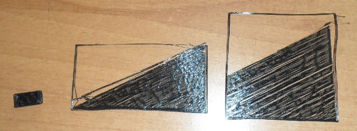

	Stampa dimezzata sull'asse y di Prusa i3+ Anycubicreggy ha risposto a reggy nella discussione Problemi generici o di qualità di stampa Ho fatto 3 prove 1) file di un cubo con x=2, y=2, z=2 cm di lato : risultato > parallelepipedo con x=2, y=1, z=2 cm di lato 2) file di un cubo con x=10, y=10, z=10 cm di lato : risultato > parallelepipedo con x=10, y=5, z=10 cm di lato 3) file di un parallelepipedo con x=8, y=16, z=8 cm di lato : risultato > cubo con x=8, y=8, z=8 cm di lato La stampa dell'asse y è esattamente dimezzata. Allego la foto delle 3 stampe, non sono complete ma il difetto è evidente, allego anche il file del cubo da 2 cm se dovesse servire. cubo2x2x2.gcode
