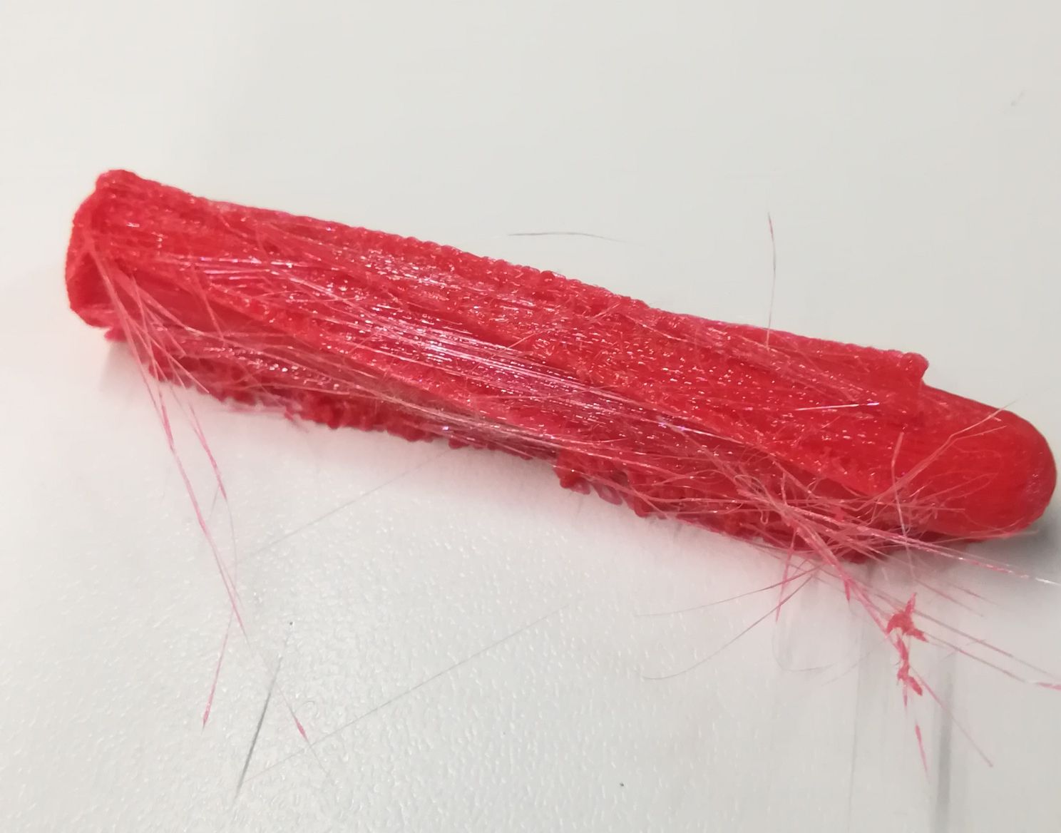

Ho resettato tutti i parametri della stampante, ma niente. La foto in allegato mostra gli errori di stampa. Riprovo a ricalibrare il tutto, qualche suggerimento per la calibrazione? -

Penso che sia normale che ci sia uno scarto ma di 20/30 gradi è un po' troppo. Comunque le modifiche effettuate sono: aggiunta dei mosfet di potenza per le resistenze, sostituzione di cinghie e cuscinetti degli assi X e Y, sostituzione e aggiunta dei supporti per il tiraggio delle cinghie e per rinforzo della struttura. Secondo me potrebbe essere anche il materiale, a dirla tutta il problema si è presentato quando ho iniziato ad usare le nuove bobine acquistate di recente sempre della BQ. Per esempio una di queste doveva essere di colore nero ma in realtà è di un ambra bruciato, ho effettuato anche una sostituzione ma mi è arrivato lo stesso colore. Ovviamente non è stato né un errore di acquisto né un errore del venditore. Il materiale oltre ad avere una tonalità diversa genera degli errori come la stringatura e spazio tra le il contorno e il riempimento. -

Ho spento ora la stampante perché non stampa bene. Per le temperature di solito sono simili. Per la parte fisica non ci sono problemi anche perché ho effettuato un aggiornamento hardware e di conseguenza ho verificato tutti componenti. In merito al problema ho sostituito la termocoppia ma nulla è cambiato. Posso solo pensare che l'anomalia derivi dalla scheda Anet, per errore del firmware. -

Prima stampavo correttamente con una temperatura di 210° C ora no, devo impostare una temperatura di 250° C anche oltre. Raggiunta tale temperatura non si manifesta più il problema. Ma considerando che la temperatura data dalla BQ è di 220° C andare oltre mi sembra strano. Per quanto riguarda l'ugello è pulito e onestamente non ricordo se è presente il tubo PTFE all'interno del hot end (quest'ultimi sono parti originali della stampante). Come descritto in precedenza la stampante non genera nessun errore o avviso inerente alla temperatura ma le misurazioni effettuate con il multimetro indicano un valore diverso da quello indicato sul display della stampante con una differenza di circa 20° C. Come software uso Cura 3.1 è onestamente non credo che le impostazioni siano corrette, anche quelli del firmware della scheda (Skynet 2.2). -
Salve ragazzi, avrei bisogno di un vostro aiuto. Ho un piccolo problema inerente all'estrusione del filamento, presumo che sia causata da una errata lettura della temperatura della scheda, in particolare utilizzando il software Pronterface per effettuare delle verifiche. Per esempio imposto la temperatura a 200° C e come da programma la scheda raggiunge la temperatura stabilizzandosi sul valore preimpostato. Successivamente invio il comando di estrusione del PLA (marca BQ) ma con esito negativo. L'estrusione va a scatti, pertanto aumento la temperatura fino a 250° C affinché l'estrusione sia perfettamente fluida, ovviamente con la ventilazione di raffreddamento ferma. Purtroppo questa anomalia si presenta anche quando stampo con la temperatura di 250° C e la ventilazione attiva al 50 %. Ho effettuato in due punti la misurazione della temperatura con un tester multifunzione. La prima misurazione è stata rilevata in prossimità della termocoppia con un valore di circa 230° C, la seconda è stata effettuata in prossimità del foro del'ugello con un valore di 200° C (è stato considerato anche l'errore generato dallo strumento di misurazione). Da considerare che ho sempre stampato con il filamento della BQ (PLA) con una temperatura di 210° C e non ho mai avuto problemi di questo genere. Secondo voi cosa potrebbe essere? Grazie in anticipo per il vostro aiuto.
