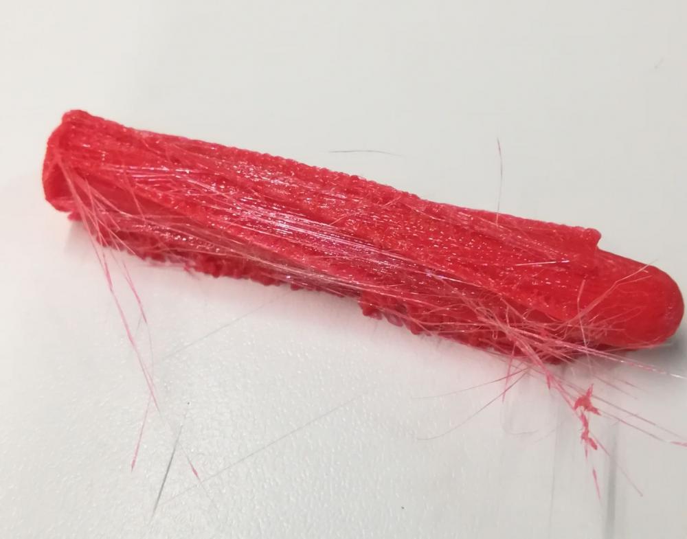

  1. Ho resettato tutti i parametri della stampante, ma niente. La foto in allegato mostra gli errori di stampa. Riprovo a ricalibrare il tutto, qualche suggerimento per la calibrazione?

  3. Penso che sia normale che ci sia uno scarto ma di 20/30 gradi è un po' troppo. Comunque le modifiche effettuate sono: aggiunta dei mosfet di potenza per le resistenze, sostituzione di cinghie e cuscinetti degli assi X e Y, sostituzione e aggiunta dei supporti per il tiraggio delle cinghie e per rinforzo della struttura. Secondo me potrebbe essere anche il materiale, a dirla tutta il problema si è presentato quando ho iniziato ad usare le nuove bobine acquistate di recente sempre della BQ. Per esempio una di queste doveva essere di colore nero ma in realtà è di un ambra bruciato, ho effettuato anche una sostituzione ma mi è arrivato lo stesso colore. Ovviamente non è stato né un errore di acquisto né un errore del venditore. Il materiale oltre ad avere una tonalità diversa genera degli errori come la stringatura e spazio tra le il contorno e il riempimento.
  4. Ho spento ora la stampante perché non stampa bene. Per le temperature di solito sono simili. Per la parte fisica non ci sono problemi anche perché ho effettuato un aggiornamento hardware e di conseguenza ho verificato tutti componenti. In merito al problema ho sostituito la termocoppia ma nulla è cambiato. Posso solo pensare che l'anomalia derivi dalla scheda Anet, per errore del firmware.

  7. Finalmente ho ripreso a stampare dopo un lungo periodo di inattività. Dopo una serie di tentativi ho capito perché le stampe non erano perfette. La causa dell'anomalia erano le cinghie dentate completamente ingottite, dopo la loro sostituzione la qualità degli oggetti stampati è migliorata tantissimo. Vi ringrazie per l'aiuto:)
