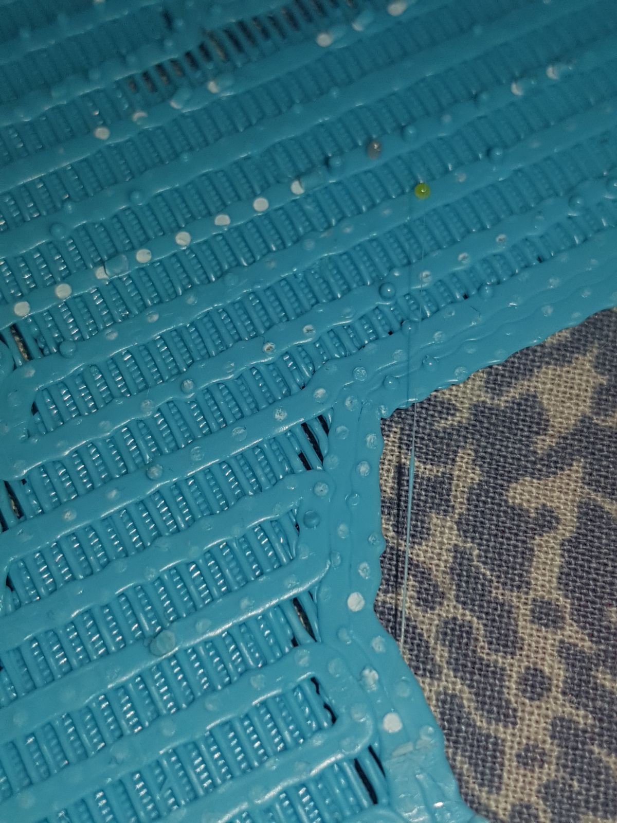

Guarda non c'è un trucco particolare,devi farlo premere...o sfasi l'altezza dell'offest (fatto anche questo per pezzi ornamentali),tipo che anzichè -0.1mm imposti uno -0.15,o fai estrudere più materiale.Col primo metodo ci metti un secondo,ma come contro avrai sempre un primo layer non corretto in altezza e quindi ti ballerebbe un po' di tolleranza sullo Z,aumentando la portata invece devi fare qualche prova per trovare quella giusta,io ad esempio mi trovo bene,e mi son sempre trovato bene,con un primo layer estruso al 125%.Per regolarti fai così,se man mano che stende il primo layer vedi il bordo interno frastagliato e senti un rumore di grattìo stai esagerando,se ciò non avviene sei sulla strada giusta... L'abs juice l'ho sempre fatto al 20-25 % di abs,% in massa (beh grammo più,grammo meno,non ho strumenti di precisione e non ci servono per questo ) così si deposita abbastanza abs ma la soluzione rimane sufficientemente liquida per essere stesa e non farla asciugare troppo presto.Prova magari con un pennellino a schiacciare l'abs e a "disfarlo",dovrebbe già essere dissolto abbondantemente in teoria.Chiaramente man mano che l'acetone dissolve si avvicina alla condizione di essere saturo,se esageri col ratio abs/acetone arriverai ad avere un acetone che non scioglie più e un abs gommoso,se pensi di essere arrivato a questa condizione non preoccuparti,puoi "scolare" l'acetone carico travasandolo in un altro contenitore e se non è troppo denso lo puoi usare così com'è,contrariamente lo puoi allungare finchè non diventa spalmabile...Ti raccomando occhiali protettivi e guanti quando maneggi l'abs,e se non lo fai in camera da letto con le finestre chiuse prima di metterti a dormire è meglio Per le Vref...cioè 0.9 o 9V?Non so la tensione che rilevi su ogni singolo pin dei driver,ma solitamente controlliamo il positivo sulla vitina e il negativo sul piedino ground (sulla scheda GND)...0.9V ci sta,9V non credo che siano lontanamente raggiungibili dai nostri driver,i miei a fondo scala arrivano a 1.5V,o giù di lì... Edit assumo che sia acetone al 100% ,i solventi per smalto che viene ancora chiamato "acetone" e che probabilmente tutti abbiamo rubato a mogli/compagne/sorelle/madri per le prime prove sono acetone free da anni...

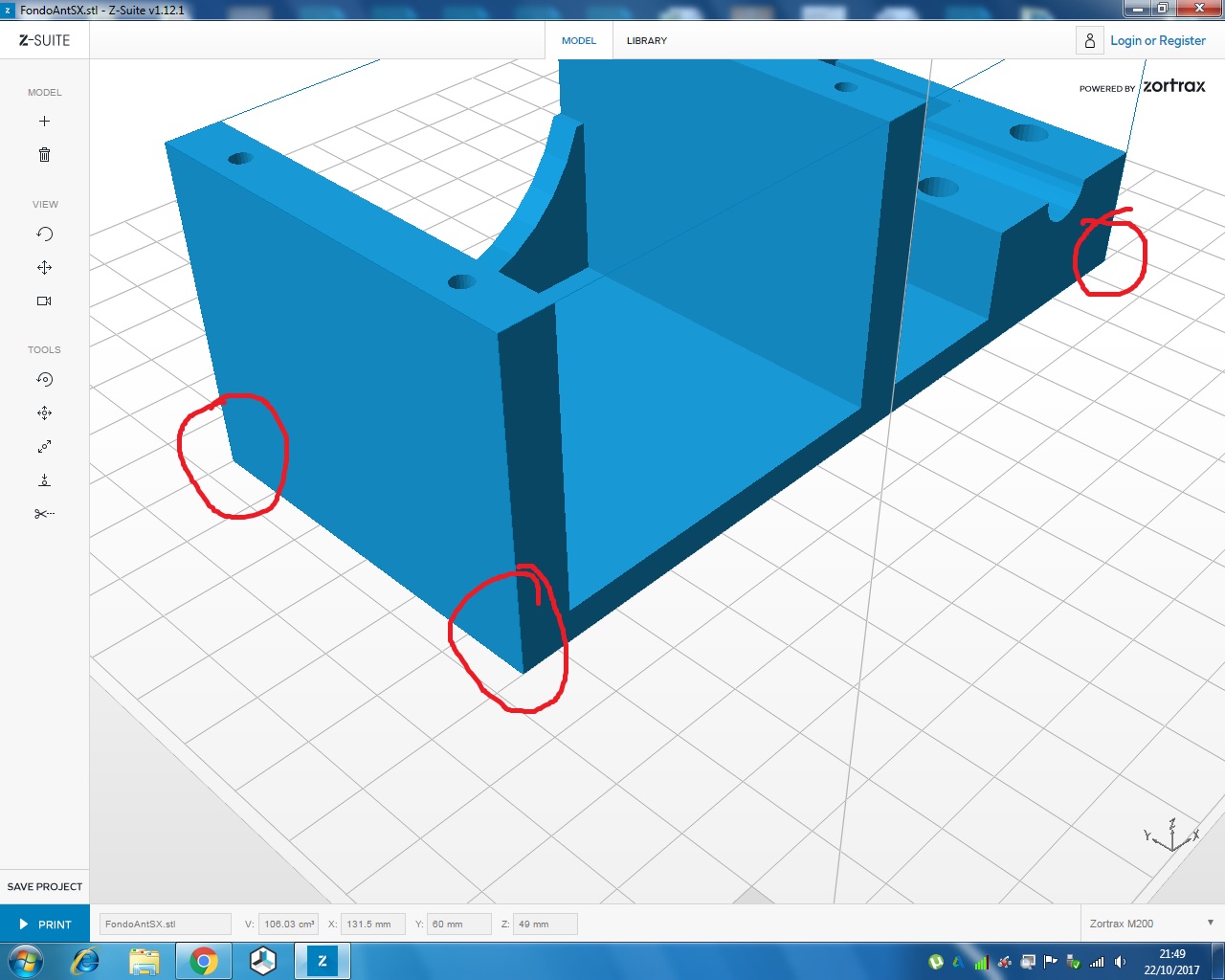

Faccio un'aggiunta perchè ho rivisto il file adesso (aperto e dimenticato ),se riesci raccorda sempre gli spigoli vivi,sono un bell'invito al warping
Da amante dell'abs confermo il suggerimento di alep,l'abs a differenza del pla non dev'essere adeso al piano ma BEN schiacciato,la differenza chiave sta nel fatto che il pla raffreddandosi passa direttamente da fuso a solidificato,mentre l'abs questa transizione avviene più gradualmente (diciamo brutalmente che rimane più "pastoso",siamo mica quì a scrivere un trattato ),si presta bene ad essere steso bello schiacciato e aderente al piano... Un effetto così,bello schiacciaticcio,ti permette di stampare ore e ore con un warping accettabile Questo invece per curiosità,è l'aggrappo di un raft,nota quanto si può effettivamente schiacciare sto materiale Acqua e zucchero te lo sconsiglio,agli inizi avevo provato con le bibite gasate (eh si...l'ho fatto davvero) ma dopo qualche ora ho constatato più volte che salta via tutto.Come collante mi son sempre trovato bene a usare l'abs juice (mistura di abs e acetone) steso con un pennellino sul piano,è simile alla lacca ma si stacca molto più agevolmente una volta raffreddato...Se proprio preferisci una soluzione più drastica potresti provare con del nastro kapton sul piano o se li vendono ancora con un foglio di pet,queste ultime 2 soluzioni non le ho mai provate perchè sono partito con una stampante che monta già stock un piano riscaldato,ma ho visto delle prove molto interessanti a riguardo...

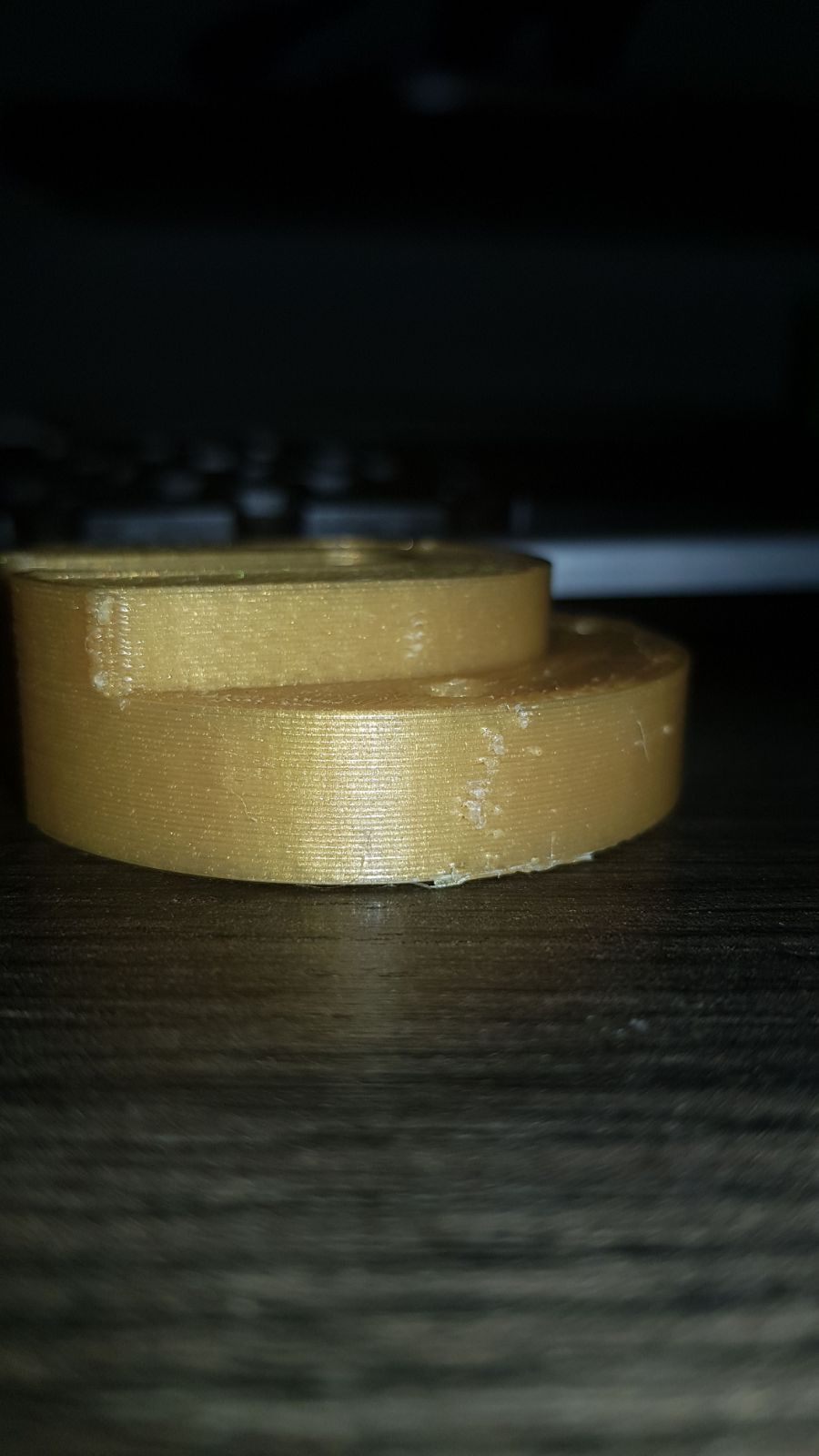

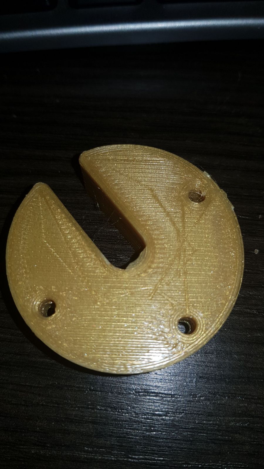

10 min...beh son quí,ora che ho riguardato le impostazioni non é che ho toccato tutto sto gran numero di parametri...prendilo come uno spunto comunque,la tua non ha sto gran bisogno Tieni conto che io partivo cosí (male male proprio) La ritrazione sul cambio layer c'entra fino a un certo punto,ma visto che tende a farti accumulare meno materiale anche sulle cuciture,io la abiliterei sempre e a prescindere,la trovi sotto i parametri della ritrazione Ma non copiare i parametri sopra,ho l'estrusore in bowden e ho dovuto incattivire di molto la ritrazione Poi ho depennato la voce puntata dalla freccia del mouse,in teoria non serve,ma visto che la precisione delle nostre stampantine é quella che é puó capitare qualche punto che sporge secondo me Il risultato,toccate ste 2 caselle,incrementata la travel speed e incattivita la ritrazione é cosí Stampato senza supporti né nulla(non per nulla é un torture test),il tuo caso comunque é nulla a confronto,immagino che comunque qualcosina puoi ottimizzare rispetto alle impostazioni stock...

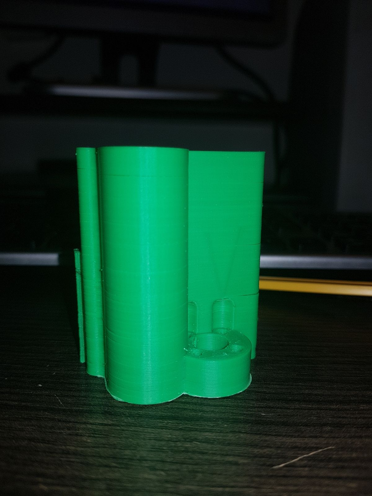

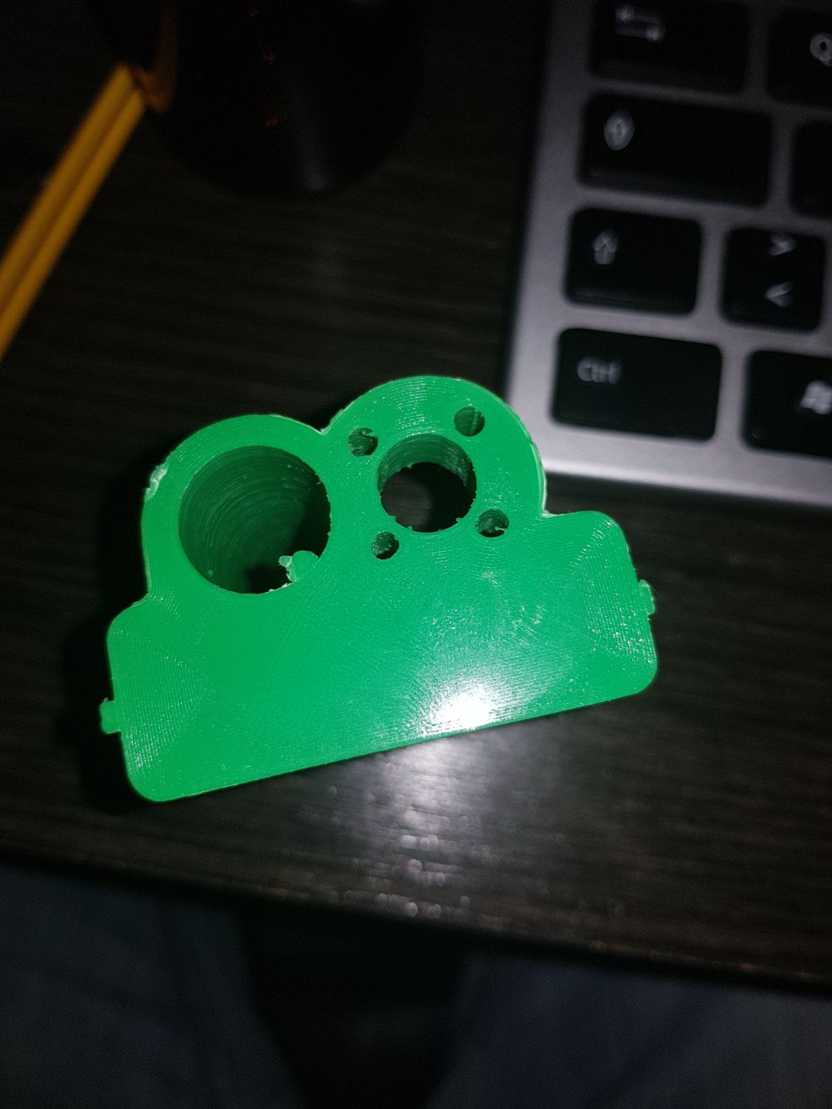

Caso vuole che ci sto combattendo anch'io in questo preciso istante con quel problema (e il mio penso che coli davvero troppo con sto pla!),tra 10 min finisce la stampa di prova,carico quí una foto del risultato e ti posto esattamente cosa ho toccato tra i parametri.Premetto che ho un'altra macchina,ma magari riesco a passarti qualche parametro ready-to-go per risparmiarti qualche prova... Inoltre sull'ultimo topic che ho aperto @immaginaecrea mi ha dato varie dritte proprio su come evitare colature,filuzzi e annessi,se dai un'occhiata troverai un sacco di spunti interessanti :) La ventola e il fan duct che raffreddano il pezzo potranno confermarti tutti da subito che sono abbastanza d'obbligo per stampare pla bene,soprattutto oggetti piccoli,e ancora di piú se l'estrusore passa in punti adiacenti spesso...vedrai che comunque si monta il tutto in qualche min,la parte piú lunga é stampare il fan duct stesso
Dunque andiamo con ordine,per raffreddare uso una normalissima ventola da 40mm e un imbutone,se la metto al 100% posso toccare il materiale estruso dopo circa un secondo dalla deposizione senza avvertire nessun calore particolare,quindi per raffreddare raffreddo,per isolare ho montato "il pannolino" che avevo preso insieme all'estrusore che é proprio fatto in silicone. Sul lato materiale sono combattuto nel classificarlo. Nel senso,é da 12€/Kg,branded hobbyking,con l'abs mi son sempre trovato bene,nulla di diverso da un real abs rrw per mettere uno standard,forse la stampa in pla essendo un po' piú delicata la differenza tra un materiale schifoso,medio e premium la si avverte molto maggiormente... Lo stampo comunque a 190 C, la ritrazione é da 3.5mm (ripeto che sono in bowden :) ) e a 40mm/s,la velocitá di travel l'avevo lasciata a 100mm/s (ma immagino di poterla incrementare,é una steel) Posso fare ben poco per migliorare la situazione mi sa...inizio ad aumentare la velocitá di travel e vediamo se migliora qualcosa. E pensare che il V6 sulla carta dovrebbe stamparlo miracolosamente il pla avendo la cold end dissipata
Salve a tutti,per curiosità sto provando a stampare col pla,non che non l'avessi già fatto,ma su questa macchina sarà la terza stampa che faccio con questo materiale,e ho notato cosa effettivamente non va. Mi sono accorto infatti che il sopracitato estrusore tende a colare molto (cosa che per inciso non fa usando abs come di consueto). Non so rapportare il mio "molto" ad altri estrusori,so solo che l'abs certe sgommate non le lasciava,lascio sotto qualche immagine per farvi capire l'entità della cosa,partendo dal primo layer,si vede che durante gli spostamenti perde del materiale su cui poi stampa il primo layer (che sono consapevole di dover smagrire) Qui invece si vedono in dettaglio l'effetto dei "pelucchi" che colando impattando sul perimetro esterno (i 2 oggetti sono stati stampati assieme) vanno a depositare delle imperfezioni continue Cosa che si manifesta anche su questo lato C'è qualche "tips & tricks" da adottare per stampare sto materiale?Può sembrare assurdo,ma sono partito con l'abs e ho sempre stampato quasi esclusivamente con quello. Ho anche il dubbio che possa essere il peso del filamento stesso in configurazione bowden a farlo avanzare quel pochissimo che basta per spingere fuori materiale e ho anche pensato di ristampare l'X in direct per avere un controllo più millimetrico sul filamento,ma non vorrei fare un lavoro inutile Penso inoltre che sia sufficiente poter ritrarre il filamento durante gli spostamenti ma non ho trovato nessun parametro da spuntare in slic3r che possa fare al caso mio,nel caso,c'è qualche comando in Gcode che potrei dare per far capire alla stampante che deve ritrarre se non sta effettivamente estrudendo?O eventualmente cura offre questa opzione? Ringrazio in anticipo chiunque riuscirà a darmi una mano o lanciarmi uno spunto sulla possibile risoluzione,inizia ad essere frustrante non riuscire a stampare quello che tutti considerano il materiale entry level
