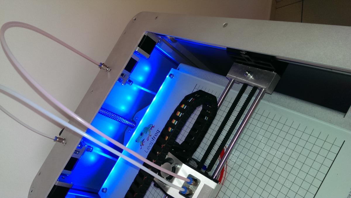

  3. Ciao ragazzi, ormai da un mese che sto testando questa leapfrog HS.... ultimamente ho questo problema: dopo tot layer la stampa perde di qualità, sembra che l'estrusione non è piu uniforme come i primi layer e come vedete in foto il materiale sembra uscire a tratti. Dopo diverse prove e tentativi ho notato che durante la stampa, allontanando il piano dall'estrusore, essa torna ad essere omogenea. Ora mi chiedo, com'è possibile questa cosa? può esserci qualche problema sull'asse z? Stampo pla colorfabb, primo layer a 230, gli altri a 210...0.1mm, speed intorno ai 40mms, infill 100%, retraction 4 speed 100mms....dimenticavo... settaggi molto simili sulla sharebot ng e non ho questi problemi. provate diverse bobine, risultati pessimi su leapfrog, ottimi su sharebot.. PLEASE HELP ME

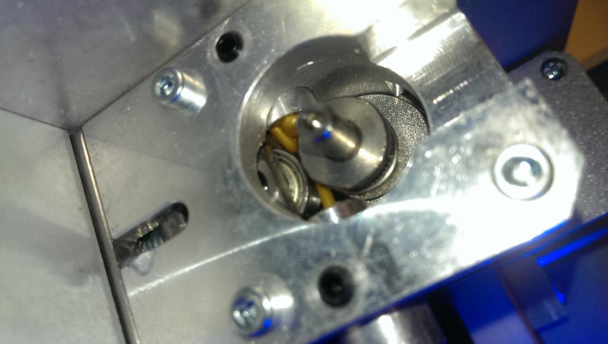

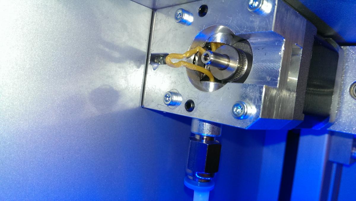

  10. grazie mille.. alla fine ci sono riuscito!! il pla non è nuovo... avevo letto che molte persone avevano problemi con materiali vecchi, in quanto con il tempo diventavano più morbidi... alla fine ho allentato la ruota che c'è dietro e ora sembra andare.... colgo l'occasione... qualcuno che riesce a fare stampe decenti in due colori con simplify 3d? oppure qualche altro slicer?
  11. Ciao ragazzi, ho ricevuto due giorni fa una leapfrog creatr hs... c'è qualcuno che ne possiede una? Ho un problema che non riesco a risolvere..premetto che utilizzo il pla di colorfabb. in pratica non riesco mai a finire una stampa, perchè il motore che tira il filo, dopo un po me lo spezza. il filo spezzato rimane bloccato nel motore e di conseguenza non estrude più... allego foto per capire meglio. questa stampante ha il motore per caricare il filo attaccato alla parte superiore della stampante, e non come per esempio la sharebot che ha il motore sopra l'estrusore... non se se è un pregio o un difetto questa differenza...fatto sta che in 2 giorni non ho completato una stampa.
