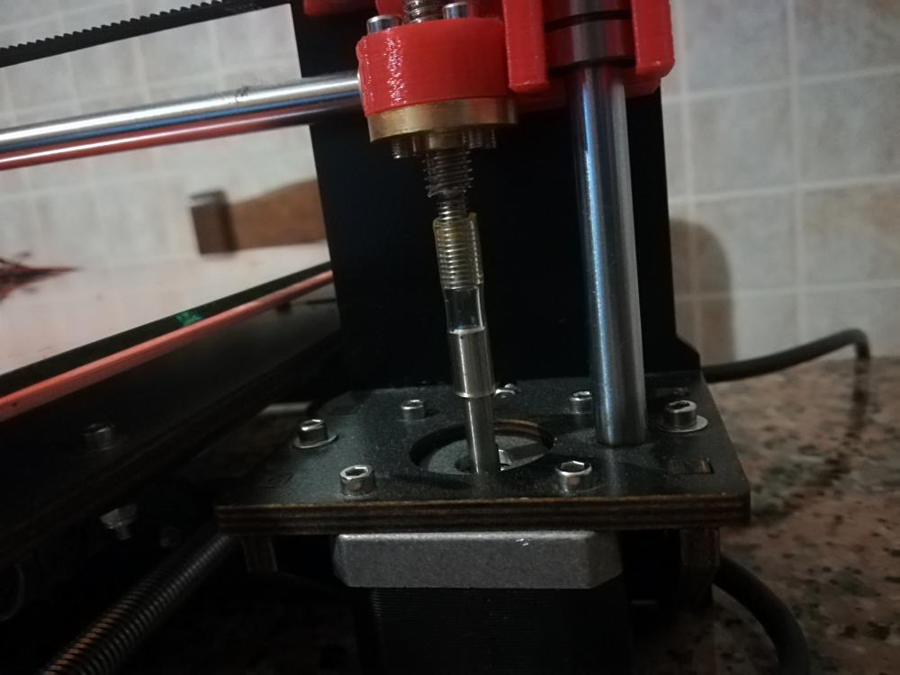

come sei intervenuto sull estrusore?? credo sia indispensabile prendere delle trapezoidali a questo punto -
upgrade della mia stampante
matteo392 ha risposto a matteo392 nella discussione Problemi generici o di qualità di stampa
te hai sostituito i tubicini con i giunti? e le barre? -

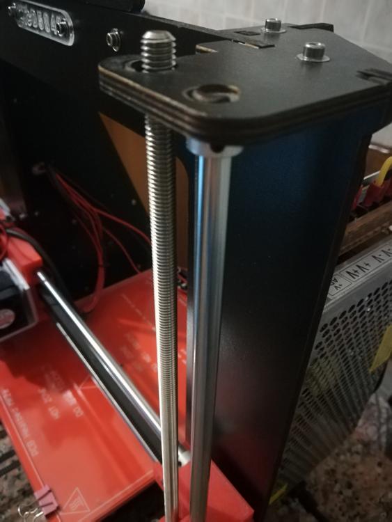

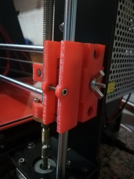

è un M8 tornito e rifilettato M5 credo... quindi diciamo che per quello che ho stampo anche troppo bene ahahahahahahahh mi conviene ora mettermi a fare i distanziali per l asse Z? magari li faccio quando arrivano le barre nuove la giuda è incassata...ma credo meno di mezzo mm...visto che facendo un po di forza si sfila.... -
che le barre dell asse z fossero di dubbia qualità lo avevo intuito e quei 2 tubetti in plastica (che dovrei sostituire con i giunti flessibili,giusto?) non mi sono mai piaciuti ma tutto questo comprato su siti tipo ebay o amazon costa molto di più? giusto per non dover aspettare un mese.... quindi io direi che vado a sostituire i giunti, le barre, realizzare i distanziali per l asse Z con relativo cuscinetto -

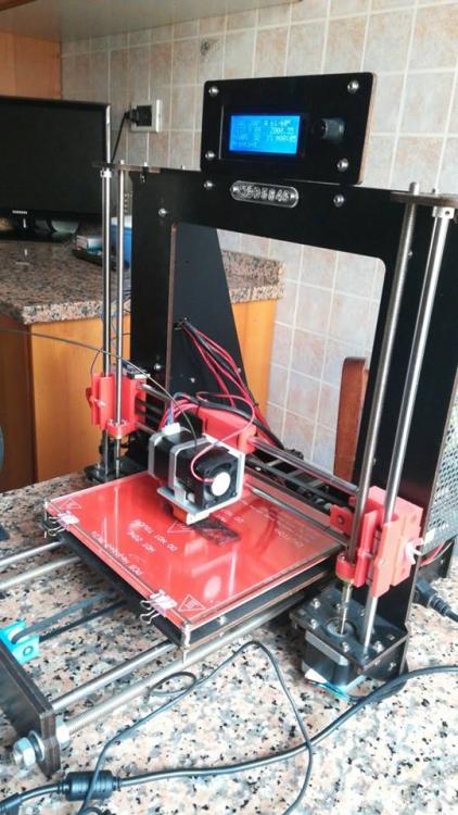

Grazie Chaos!! Ti allego qualche foto in più della stampate giusto per farti capire su cosa si potrebbe intervenire -

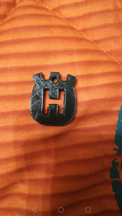

Il fatto è che ogni volta bisogna fare almeno una prova per avere una buona stampa o magari escono difetti dopo un ora e si rischia di avere un risultato pessimo e bisogna ricominciare, per questo vorrei qualcosa di più... Diciamo Per esempio il lavoro allegato in foto è accettabile ma non buono come vorrei mentre altre volte la stampa parte proprio male... Eppure stampo sempre pla ed utilizzo sempre gli stessi parametri -

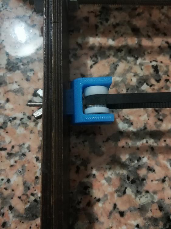

In realtà mi hanno detto che cambiando i comportamenti che ti ho detto si raggiungono risultati più che ottimi 🤔🤔🤔 in realtà la mia idea sarebbe proprio quella di cambiare la stampante ma con cosa? Una tronxy x5s? Ovviamente so che rimane una stampante hobbystica però passere ad un livello leggermente superiore non mi dispiacerebbe per nulla P. S strana in che senso la cinta? -
matteo392 ha pubblicato una discussione in Problemi generici o di qualità di stampa
buona sera a tutti, vorrei apportare qualche modifica alla mia stampante e leggendo in giro credo di aver capito che quelli con i migliori risultati sarebbeo -'estrusore mk8 -cuscinetti asse z -sistema flottante sulle barre trapezioidale -cinghie e pulegge da 1 cm quale sarebbe la spesa per questi upgrade? dove potrei trovare tutto il necessario? -
