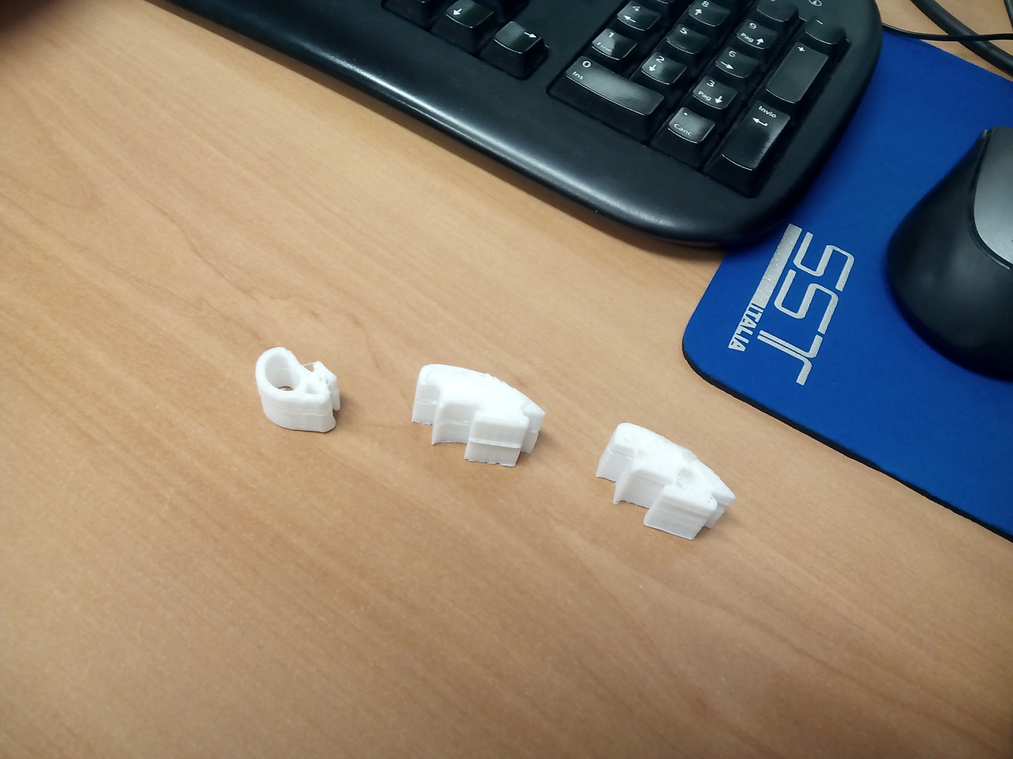

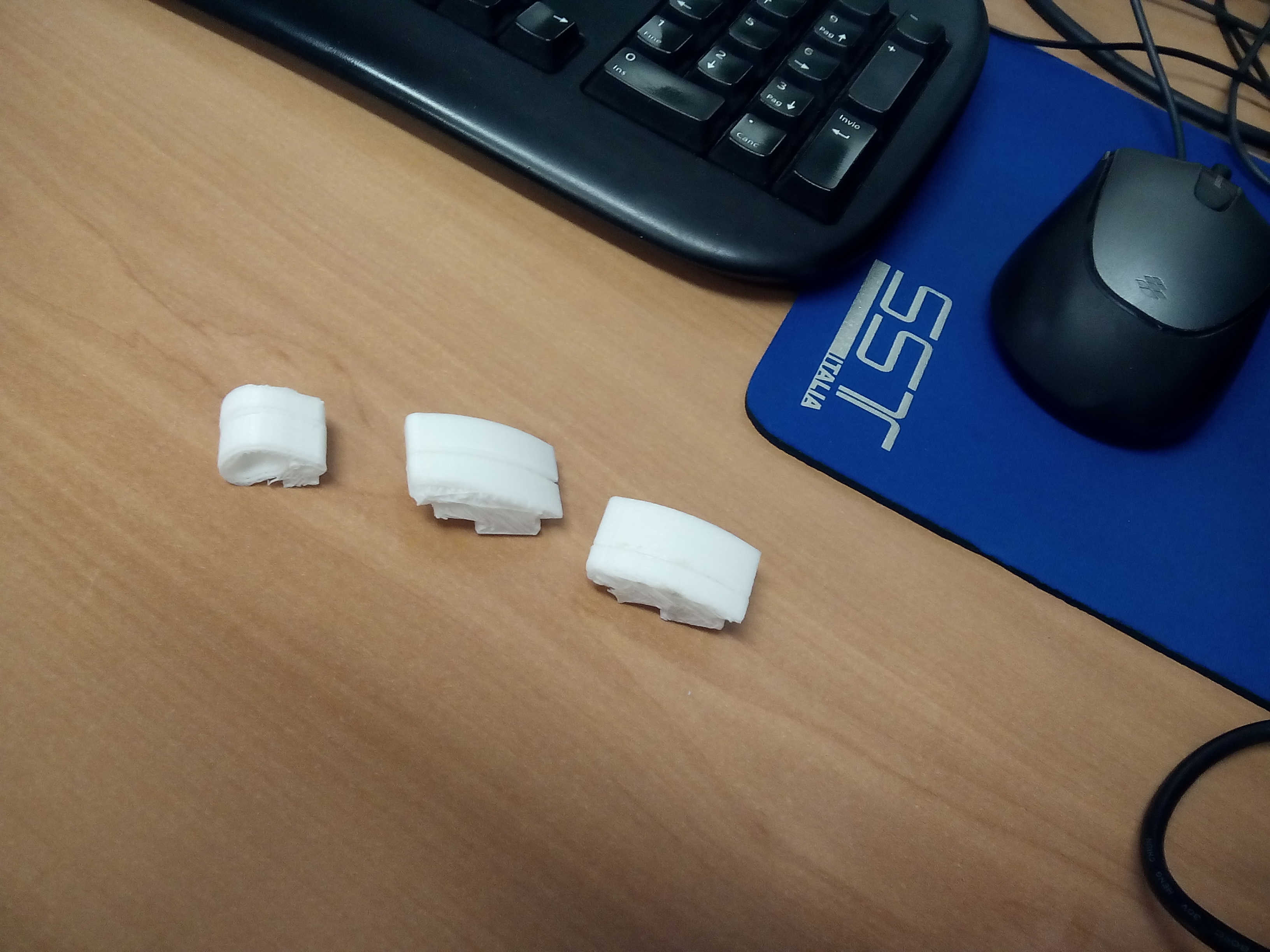

  5. Con un po' di fatica abbiamo fatto una prima stampa. Un oggetto piccolo modellato al volo in rhino. Grazie davvero per l'aiuto.... Stavo andando ai pazzi. Posto anche una foto dei primi modelli stampati male.

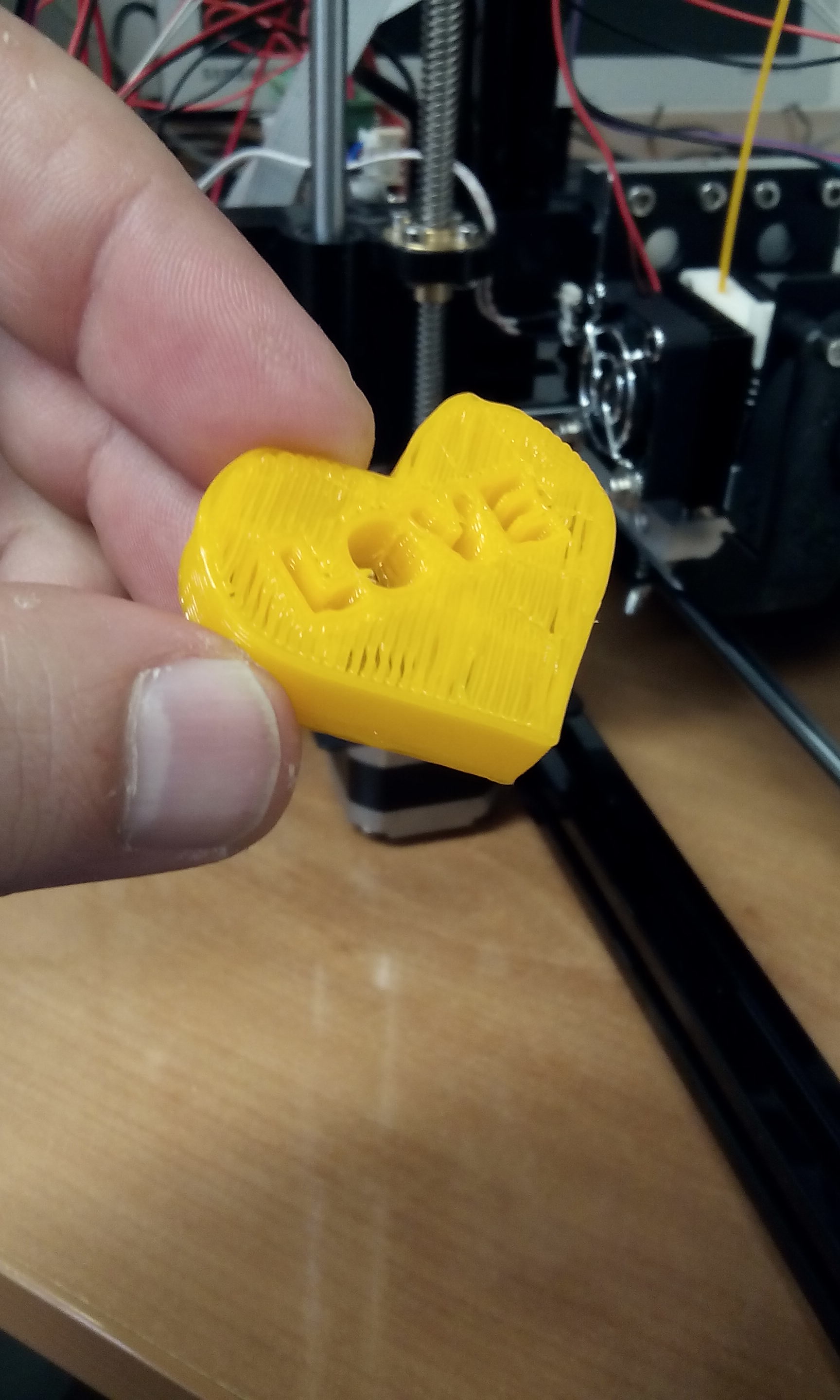

  6. ok, avevo lasciato il comando in AUTO sotto protocollo di trasferimento. Ora ho messo in ASCII e la stampante risponde correttamente ai comandi. Mi pare un buon passo avanti. Ora devo capire l'errore che mi da come CHANGE FILAMENT anche se il filamento è in PLA (ho ricontrollato sul web cosa conteneva la scatola). ***UPDATE*** FINALMENTE STAMPA!!!! sto creando il primo modello!!! felicissimo!!! grazie per le dritte sul programma che sembra funzionare molto meglio di CURA!!! :) ora devo regolare meglio la cinghia del piano perchè mi pare un pò lenta e crea dei modelli spostati e non proprio sulla verticale!!!
