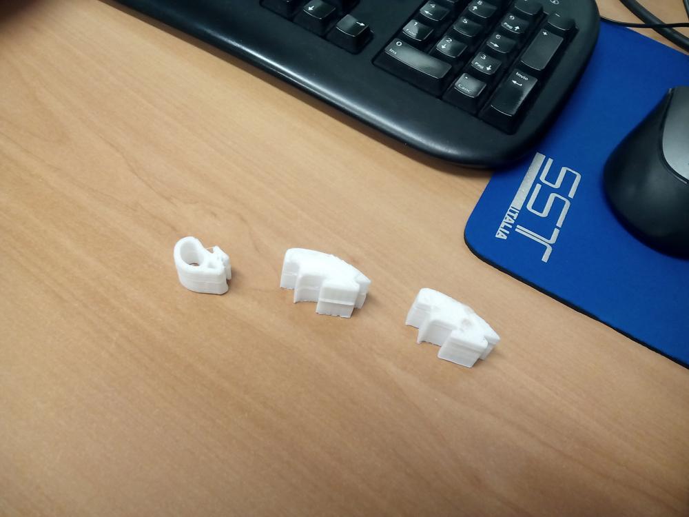

ciao, rispolvero il tread perchè anche la stampante giocattolo hictop che abbiamo noi ci da delle noie sull'asse verticale. parte alla grande, stampa anche bene poi tutto d'un tratto slitta di un cm sempre lungo l'asse del piatto. abbiamo provato da pc e da sd ma niente da fare. ovviamente non lo fa sempre ma dopo aver perso del tempo e dover ricominciare è una bella scocciatura. ora stiamo provando la stampa da cura con 1 mm/s, gli oggetti sono piccoli ma a volte scatta. capire la causa non è proprio facile.... -

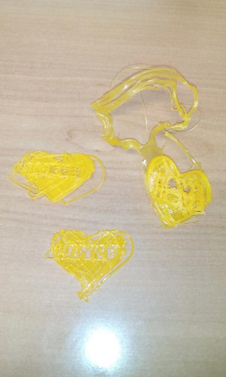

Con un po' di fatica abbiamo fatto una prima stampa. Un oggetto piccolo modellato al volo in rhino. Grazie davvero per l'aiuto.... Stavo andando ai pazzi. Posto anche una foto dei primi modelli stampati male. -

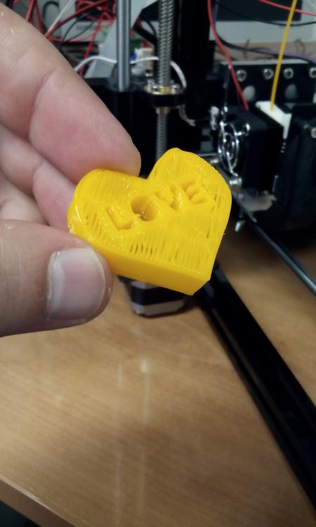

ok, avevo lasciato il comando in AUTO sotto protocollo di trasferimento. Ora ho messo in ASCII e la stampante risponde correttamente ai comandi. Mi pare un buon passo avanti. Ora devo capire l'errore che mi da come CHANGE FILAMENT anche se il filamento è in PLA (ho ricontrollato sul web cosa conteneva la scatola). ***UPDATE*** FINALMENTE STAMPA!!!! sto creando il primo modello!!! felicissimo!!! grazie per le dritte sul programma che sembra funzionare molto meglio di CURA!!! :) ora devo regolare meglio la cinghia del piano perchè mi pare un pò lenta e crea dei modelli spostati e non proprio sulla verticale!!! -
