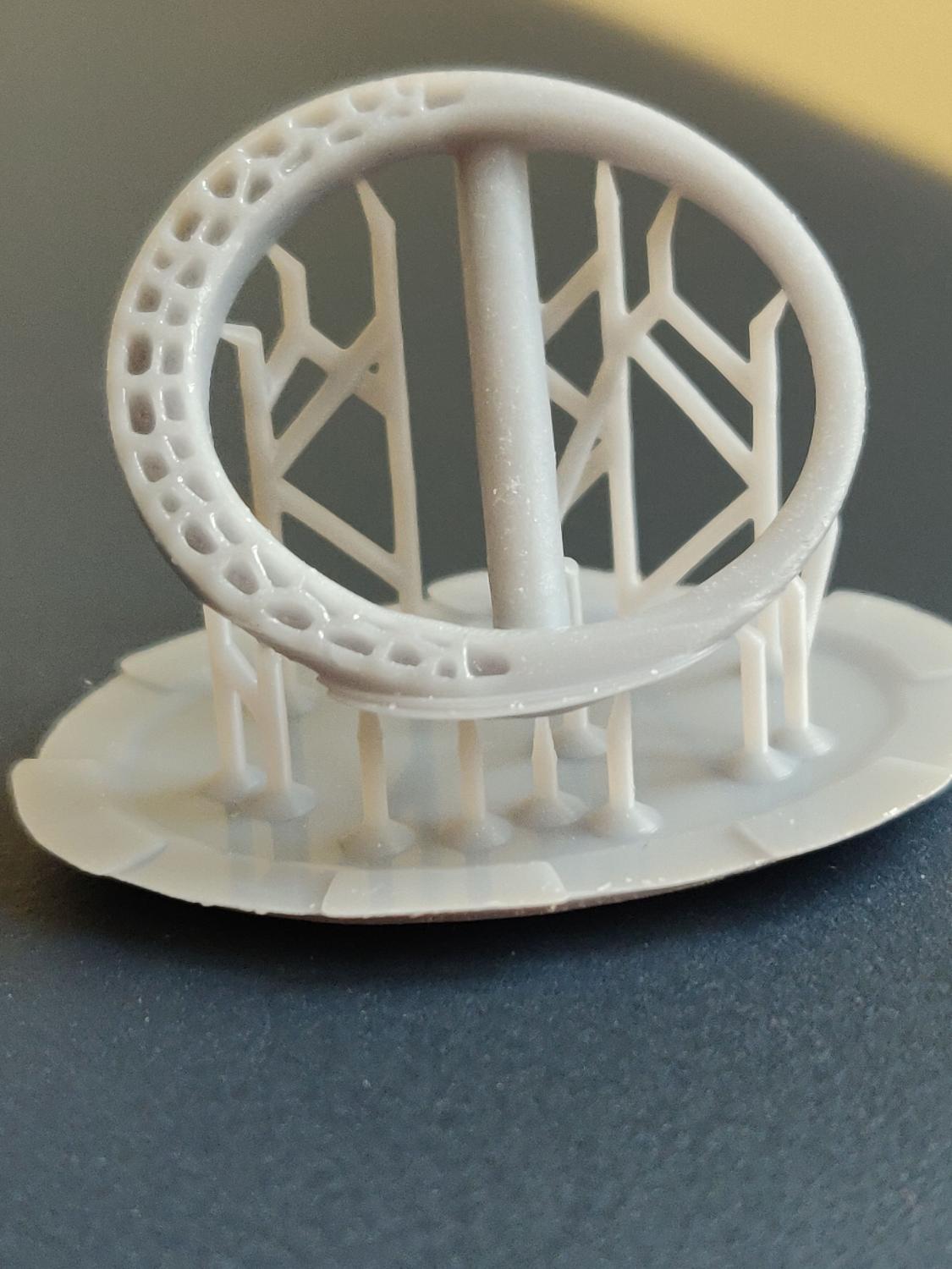

Rieccomi, ho terminato la stampa con il file che mi ha mandato (vedi foto) e devo dire che sono piuttosto soddisfatto, se non fosse per la lavorazione sul davanti che risulta comunque un po' troppo arrotondata rispetto al disegno (vedi foto), ma presumo che meglio di così non riuscirò a fare con questa macchina. Anche se è la prima stampa ad darmi soddisfazione, devo presumere che sia stata solo una questione di supporti? densità 70% e diametro medio? Dalle immagini i supporti mi sembrano comunque tantissimi. Comunque ora la forma non presenta imperfezioni ne difetti. La misura interna è di 14.65mm contro i 15.30 del cad. Ora vorrei procedere con il test delle 8 esposizioni con la mia resina grigia. A quanto ho capito si tratta di una sola stampa che, grazie al tipo di file .PWS, riesce ad incrementare il tempo di esposizione di ognuna delle 8 aree, così da ottenere con una sola stampata, 8 risultati diversi? Mi manderesti il file per favore? Intanto grazie di nuovo -

Mi consigli di installare la 5.0.1 anche se non uso l'ultimo slicer? Comunque ho terminato la stampa che ti dicevo ed il risultato ha comunque l'errore della volta scorsa nella parte bassa (vedi foto). Layer 0.05 Normal exp 8 B. Layer 5 B. esp. 80 Off time 3 In quel punto i supporti non sono collegati (li avevo fatti mettere in automatico al 60% + ne ho aggiunti 2 o 3), non capisco come fare per evitare quel difetto. Potrebbe essere un problema dei supporti stessi, come accennavi qualche post più sopra? Esiste una regola per il loro posizionamento? -

Sei sempre un pozzo d'informazioni. Allora, le linee non sono tutte uguali, vedi nella prima foto qui sotto. La stampante non è stata messa in pausa, ha sempre lavorato. Tutta la storia dello Slicer che mi hai suggerito la vedo domani, ora sono in giro, ma ti faccio sapere, anche perché mi hai incuriosito. Per il fatto della resina è stata una prova perché avevo letto che conteneva delle sostanze che la facevano restringere meno delle altre standard. Domani torno alla grigia di Anycubic, con la quale ho fatto la maggiorparte delle prove. Visto che avevo nella vaschetta ancora la resina di prima, ho fatto un'altra stampa, cambiando genere. Modellismo scenico: 4 sedie, 1 tavolo e 1 letto, stampati tutti insieme. Risultato da panico (vedi foto), 2 sedie e il tavolo perfetti, il letto e le altre 2 sedie, sì son staccate dai supporti, come da foto di seguito. Che senso ha??? Inviato dal mio ONEPLUS A6013 utilizzando Tapatalk
