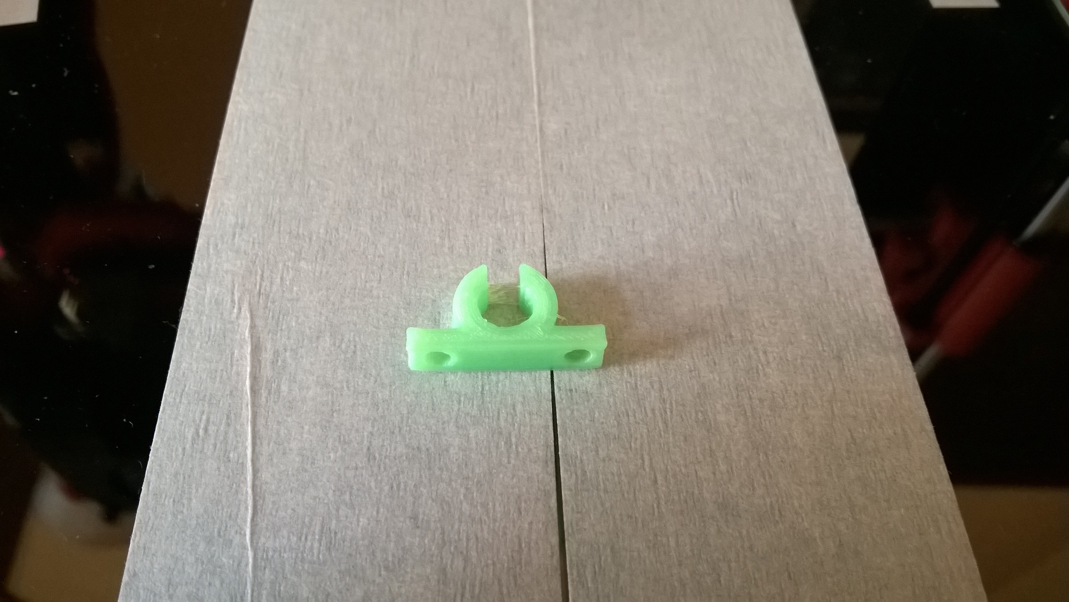

La prospettiva inganna, in realtà la parte sinistra è leggermente piegata... probabilmente se il pezzo fosse più grande si noterebbe di più. Dovrò fare molti esperimenti prima di avere una discreta conoscenza.
Dopo molte vicissitudini legate ai difetti dei pezzi che la BQ mi ha spedito per la Hephestos, dopo aver scoperto che l'asse X e quello Z giravano al contrario... finalmente ho stampato qualcosa! ovviamente un pezzo di ricambio per la Prusa. Non mi sembra venuto un granché, quindi ora dovrò cominciare ad imparare come si stampa...
