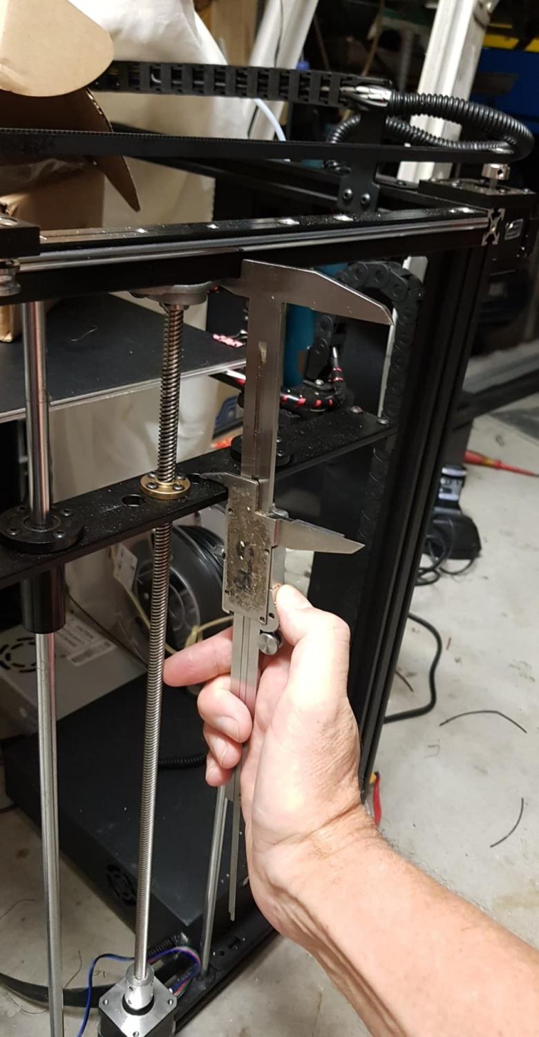

  12. ascolta per fermare gli assi z e tenere il livello sempre devi fare delle modiche legarli tutte 2 con una cinghia. Appena mi arriva il sensore lo cambio , per far vedere il piatto in vetro, poi vi posto x le modifiche
  13. misura gli ass 2 Z che siano uguali, poi 210°hot e 60 Bed, e fai la calibrazione, infine Zoffset e vedrai che stampi bene.

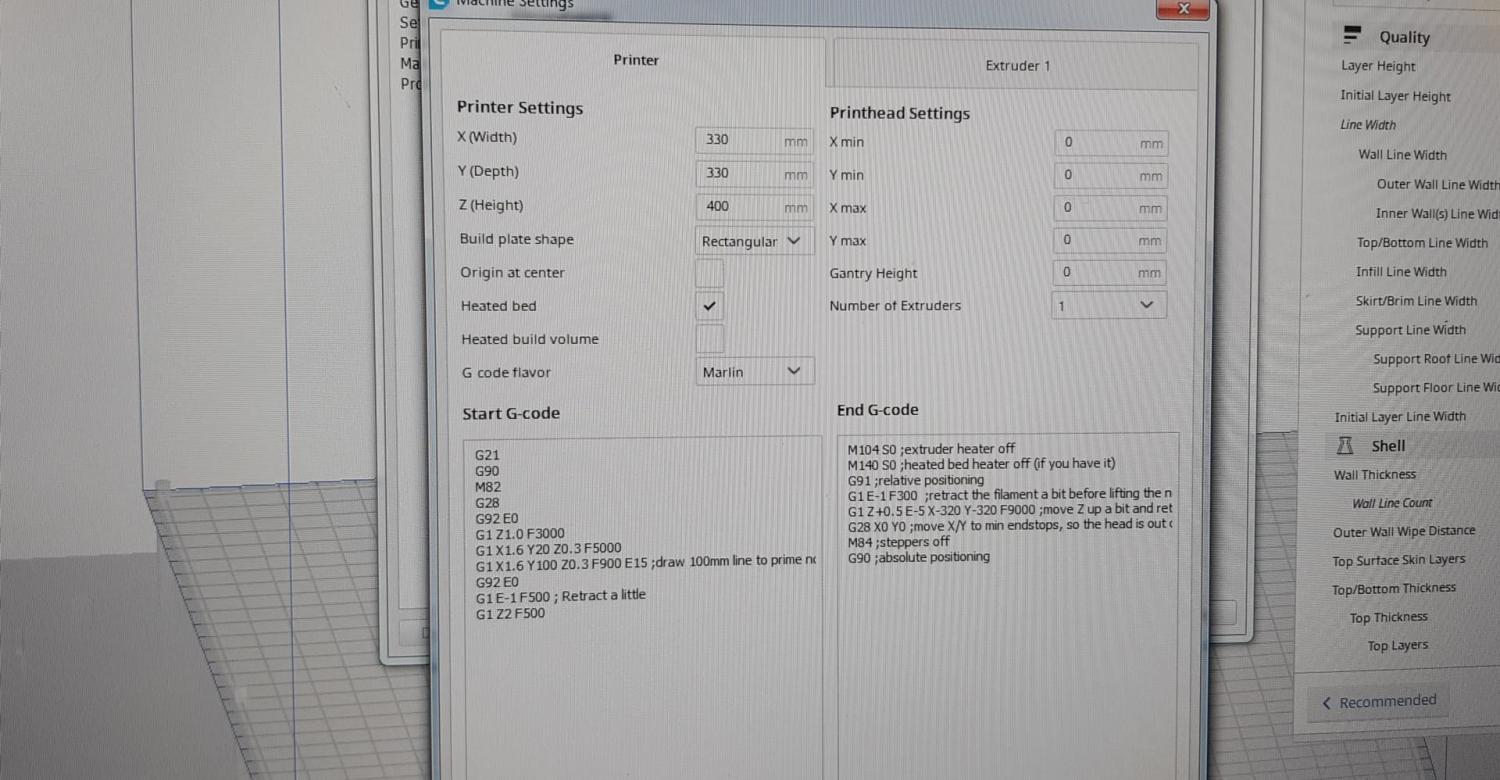

  16. Imposta il piatto , sei hai la pro 330x330x400 start G21 ;metric values G90 ;absolute positioning M82 ;set extruder to absolute mode M107 ;start with the fan off G28 X0 Y0 ;move X/Y to min endstops G28 Z0 ;move Z to min endstops G1 Z15.0 F9000 ;move the platform down 15mm G92 E0 ;zero the extruded length G1 F200 E3 ;extrude 3mm of feed stock G92 E0 ;zero the extruded length again G1 F9000 ;Put printing message on LCD screen M117 Printing... end M104 S0 ;extruder heater off M140 S0 ;heated bed heater off (if you have it) G91 ;relative positioning G1 E-1 F300 ;retract the filament a bit before lifting the nozzle, to release some of the pressure G1 Z+0.5 E-5 X-20 Y-20 F9000 ;move Z up a bit and retract filament even more G28 X0 Y0 ;move X/Y to min endstops, so the head is out of the way M84 ;steppers off G90 ;absolute positioning

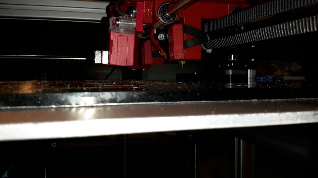

    Salve qualcuno sà come far vedere il vetro al sensore tronxy X5SA, rischio di romperlo
  18. Basta che apri cura , imposti la stampante, apri impostazioni macchina e ti copi i gcode
  19. Rileggi il post l'ho modificato.

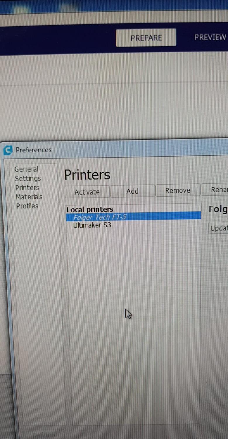

    Ciao queste sono le configurazioni da fare mi raccomando livella gli assi z. (Funziona con tutte le versioni Cura anche l'ultima versione) foto n1) selez. la stampante, ( Folger tech Ft-5 ) foto n2 i gcode per la pro con cura, ( sono già nella stampante selezionata) Foto 3) livella gli assi z e dopo livella il piatto, Porta la temperatura bed 60° e hot end 120 °. usa prima livellamento manuale poi auto e poi zoffset .non inserire a cura altri gcode bastano quelli che ci sono per la pro. Unica cosa che mi fà nella mia che pur completando la stampa ed la stampante torna in home si ferma al 99%, ma questo si può risolvere facilmente, intanto funziona bene. Cura-Settings.3mf
  23. Ciao queste sono le configurazioni da fare mi raccomando livella gli assi z. foto n1) selez. la stampante, foto n2 i gcode per la pro con cura, Foto 3) livella gli assi z e dopo livella il piatto, non inserire a cura altri gcode bastano quelli che ci sono per la pro. Ancora devo risolvere il fine stampa che il display si ferma al 99% pur avendola finita e gli assi vanno al posto loro
