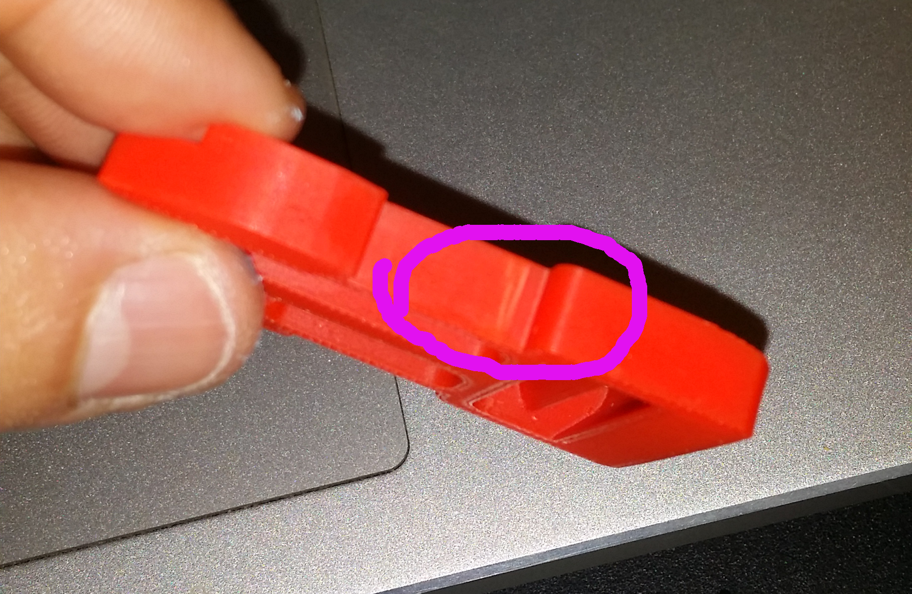

  1. @AndBag sulla modellazione le ho provate variando infill, spessore "alette" ma consapevole del fatto che il problema resta il materiale.. Il fatto è che questa clip sarà destinata ad un utilizzo che prevede importanti sollecitazioni su di essa.. L'ABS sarebbe stato perfetto se solo avesse avuto un maggiore campo elastico. Comunque sia sto aspettando il preventivo per la clip stampata sia con nylon che con la resina tough di formlabs.. Ho letto che la 3ntr è una grande macchina e si comporta bene con il nylon. Cercherò il modo di trovare qualcuno che la stampi con la 3ntr e comparerò i risultati.

  4. Ottimo AMaker.. sarebbe un grandissimissimo aiuto :-D Sarebbe cosa molto gradita se riuscissi a stamparmi una clip sia con la Resina che con il Nylon e mi facessi sapere le impostazioni utilizzate e tutto il resto. Naturalmente ricambierei la cortesia ;-) Conosco bene la legge di Hooke, il modulo elastico o di young ma bisogna fare dei test con mano per capire realmente il limite di elasticità prima di arrivare a snervamento di ogni materiale stampabile con le varie tecnologie di stamap 3d. Sul sito formlabs, sulla resina tough è riportato un andamento tensione deformazione che dovrebbe essere adatto al caso ma bisogna capire sull'oggetto stampato se con le sollecitazioni applicate si rimane in campo elastico e si raggiunge lo snervamento.
  5. Grazie mille per le preziose risposte. Ho dato un'occhiata alla resina Tough e sembra avere delle ottime caratteristiche (nella pagina della resina sul sito formlabs è rappresentata proprio la stessa clip ma anche sul sito zortrax c'era una clip che in realtà però funziona per un tempo moooolto breve), l'unica cosa che non capisco è il rapporto tra resina liquida e parte solida stampata. Non vorrei che venisse a costare troppo stampare un oggetto del genere. Ho inviato una richiesta alla formlabs per un campione stampato con tale resina, ma credo che i tempi di attesa siano un pò lunghi quindi cercherò un Service o un Fablab o un possessore ti tale stampante (pagando ovviamente) per capire bene le caratteristiche dell'oggetto stampato. Con il PLA in settimana farò dei test utilizzando una prusa un pò datata giusto per farmi un'idea. Nel caso in cui la resa non sia del tutto deludente proverò con il PLA LAYER suggerito da AndBag. Il Nylon mi ispira tanto, peccato solo che con la mia Zortrax non è possibile testarlo, se non con particolari accorgimenti tipo lo Z-Temp che mi permetterebbe di regolare la temperatura dell'estrusore, ma non quella del piatto (mi pare) e poi cercando in rete con la Zortrax il Nylon è veramente difficile da stampare e poi invaliderei garanzia ecc ecc. La mia intenzione, da tempo, è quella di acquistare una macchina predisposta a stampare il Nylon ed utilizzarla principalmente per tale scopo.. ma in questa jungla di stampanti non è facile trovarne una idonea. Sapreste per caso indicarmi una buona azienda oppure qualcuno che ne possiede una o che le vende per farmi stampare un campione?? @AndBag con quale macchina stampi il Nylon Feelcolor?? e con quali risultati?? L'orientamento del pezzo so che è cosa fondamentale per ottenere resistenze meccaniche idonee. Fin'ora l'ho stampato coricato sul piatto e non credo ci sia modo migliore.. Grazie ancora per l'aiuto ragazzi.
  6. Salve a tutti, ho esigenza di stampare delle clip, tipo quelle allegate al messaggio. Sono possessore di una Zortrax M200 e quindi mi vedo un po limitato nell'utilizzo di materiali ma sarei disposto ad acquistare un'altra macchina purchè riesca a stampare queste clip. Fin'ora ho provato con lo Z-ABS, con l'HIPS e con ABS treeD. Il problema è che con questi materiali, dopo poche flessioni delle astine, si raggiunge subito lo snervamento e plasticizzano (nella parte cerchiata si vede il colore diventare bianco). Lo Z-ABS ha un limite elastico un poco maggiore rispetto agli altri 2 ma comunque non accettabile per tale esigenza. In settimana mi arriveranno Z-ULTRAT e Z-PETG e farò delle prove. Avrei esigenza di trovare un materiale che abbia un campo elastico maggiore rispetto a questi provati. In settimana spero di riuscire a provare con il PLA sulla stampante di un mio collega, ma mi pare di aver capito che il PLA non brilla per resistenze meccaniche.. Avete qualche idea?? Il nylon?? Resine di tecnologie SLA?? Grazie a tutti in anticipo per i suggerimenti ed i consigli.
