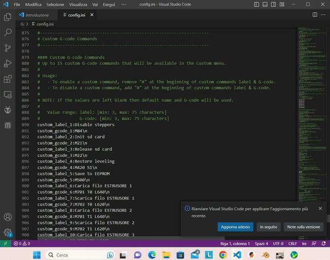

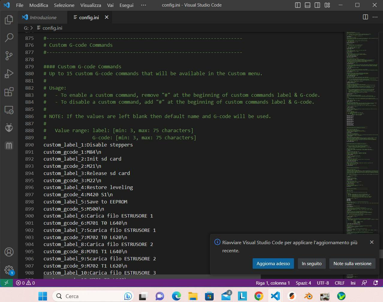

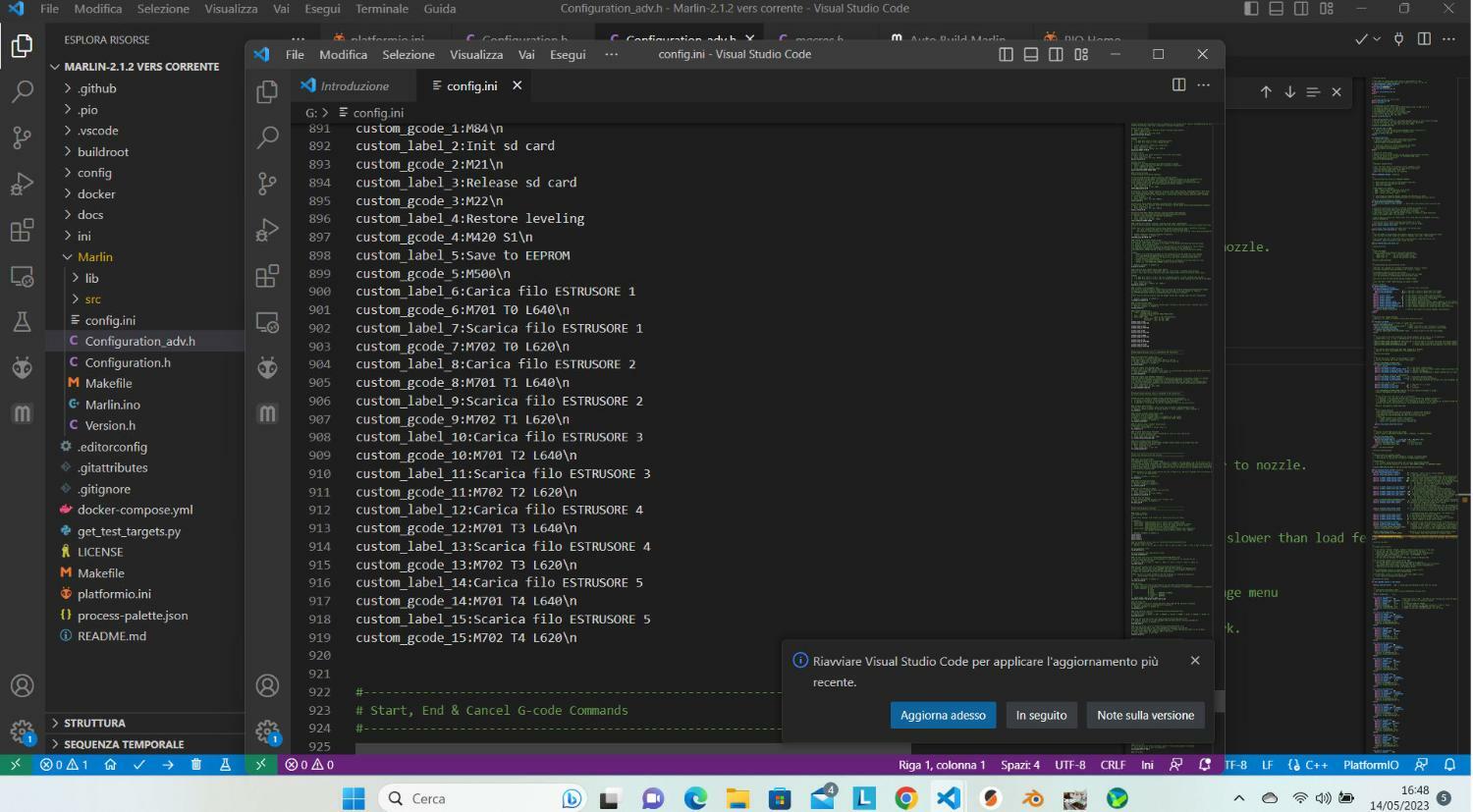

Marlin - caricamento/scaricamento filo in bowden
immaginaecrea ha risposto a immaginaecrea nella discussione Software di slicing, firmware e GCode

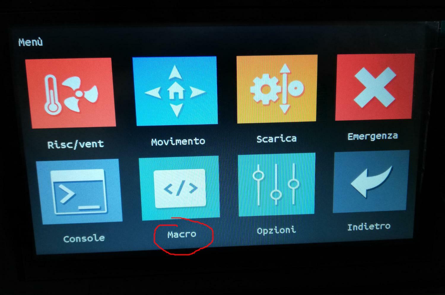

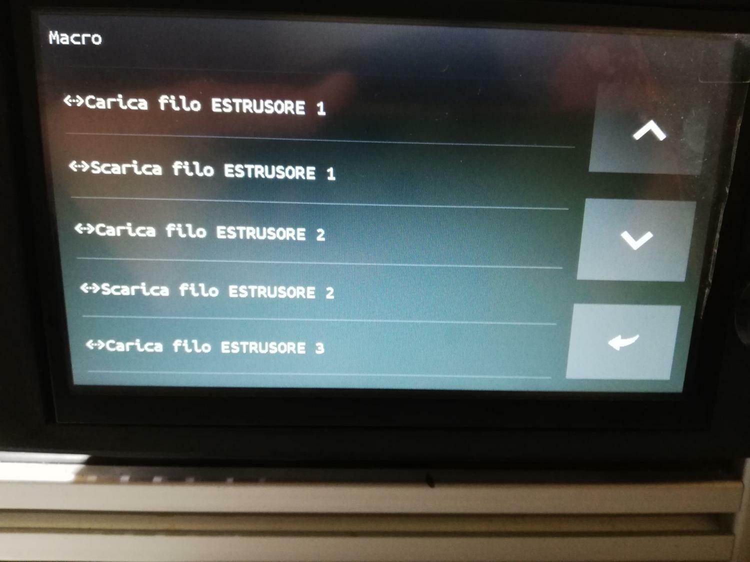

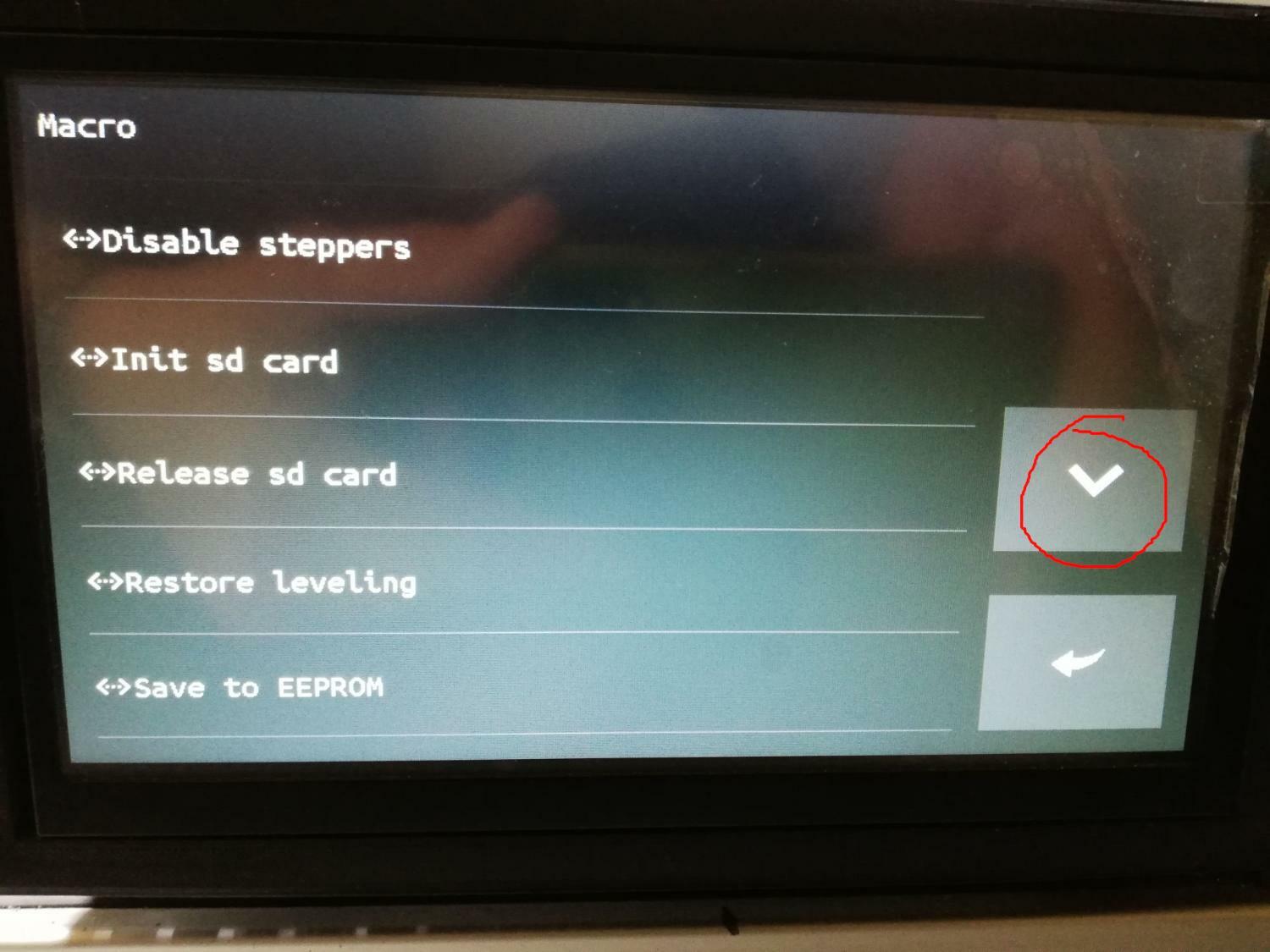

Per correttezza metto anche qui la soluzione che ho dovuto adottare per il "Load/Unload" dei fili nei 5 estrusori...... Purtroppo le funzioni nella pagina specifica del menu non funzionano, o perlomeno funziona solo l'estrusore 1 e non c'è stato verso di capire comne fargli cambiare estrusore..... A quel punto ho "cassato" quella sezione ed ho usato le macro gestibili dal BTT - TFT70 3.0. In pratica per la funzione carico/scarico ci sono i comandi "M701/M702" che fanno esattamente la stessa cosa della sezione load/unload..... Quindi è bastato modificare il file config.ini del TFT per avere i comandi necessari come da immagini dimenticavo.... grazie a tutti...... 😁 -

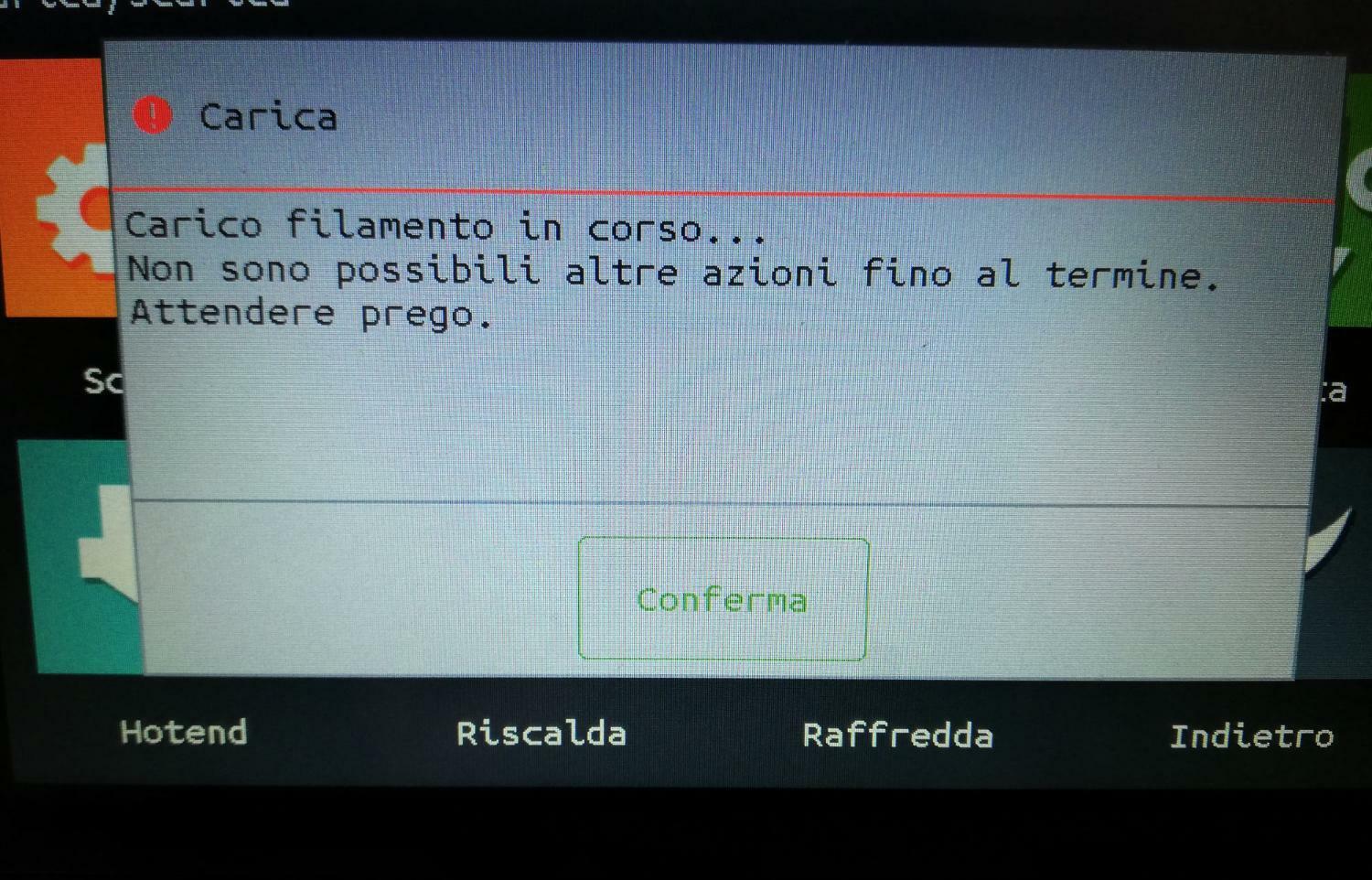

Ti ringrazio molto.... si è quella.... ho abilitato "ADVANCED_PAUSE_FEATURE" e "NOZZLE_PARK_FEATURE" che è richiesto ed in effetti funziona...... ma ci sono 2 cose che non ho capito...... la prima è come disabilitare il riscaldamento del nozzle che viene richiesto per svolgere load/unload...... che non so proprio come disabilitarlo La seconda è che avendo 5 estrusori mi fa scaricare e caricare il primo estrusore (T0).... ma quando clicco nel tasto per selezionare il successivo estrusore mi viene fuori questo errore e non so come fargli "terminare" la sessione. Pensavo potesse dipendere dal sensore di runout per il filo che peraltro non ho ma la funzione è disabilitata in configuration Grazie ancora per l'aiuto.... 😁 -

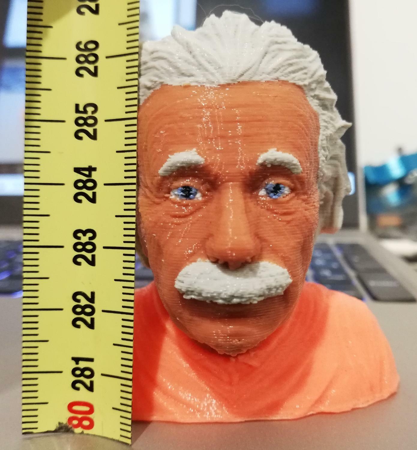

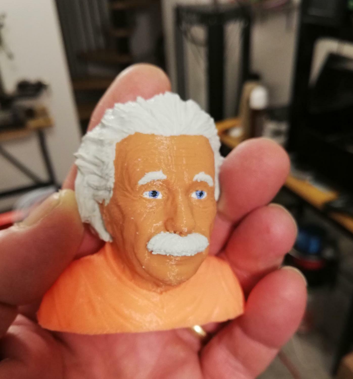

Colorazione delle mesh in Prusa slicer 2.4.0
immaginaecrea ha pubblicato una discussione in Software di slicing, firmware e GCode

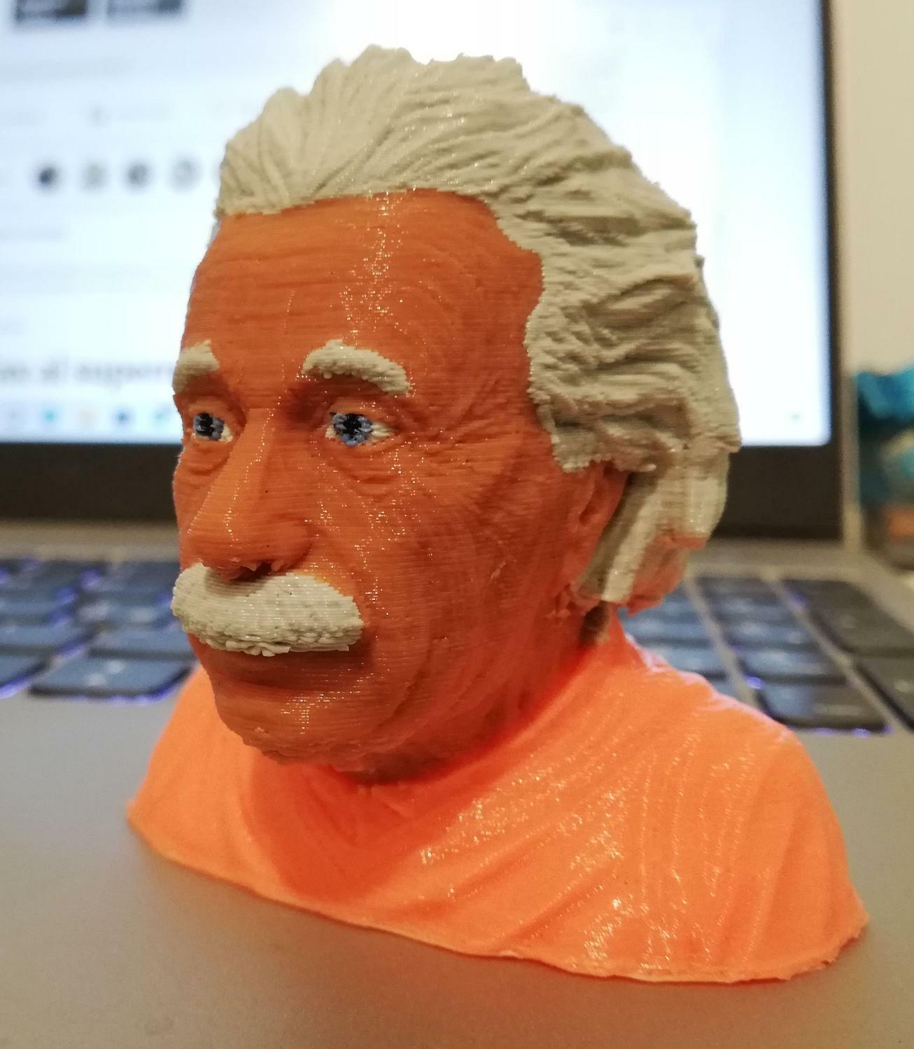

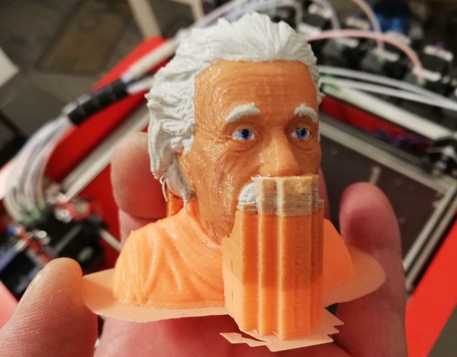

Che dire....... Prusa ha dato il "colpo di coda"...... mantenendo peraltro il tutto completamente free..... finalmente abbiamo un sw per colorare le mesh a piacimento...... Si insomma..... il buon Josef è riuscito nell'intento e devo ammettere che ha fatto un eccellente lavoro. Il fatto di "proiettare all'interno delle mesh le varie superfici verticali colorate è un'idea geniale che permette ai sistemi multicolore di lavorare al meglio...... Il busto di Einstein non so esattamente qual'è perchè è una vita che l'ho scaricato ma è uno dei tanti scaricabili da Thingiverse La stampa è a 0.2 mm layer e le foto in alta risoluzione evidenziano "difetti" (tra cui i layer) che a occhio si fa decisamente fatica a notare..... e non l'ho neppure ripulita come si dovrebbe..... insomma la stampa è più bella dal vivo che in foto..... Anche i capelli sono grigi e non bianchi..... ma le fotocamere dei cellulari sono troppo luminose per poter notare la differenza col bianco degli occhi Concludendo....... bella Josef......-
