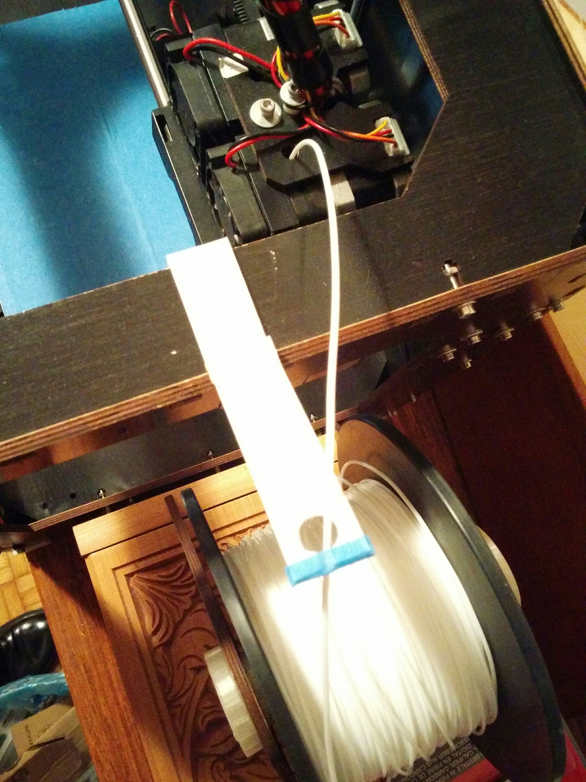

Scusa il ritardo nella risposta... forse ho capito dove sta il problema. Hai per caso messo la bobina sul supporto agganciandola sul retro della stampante? Se si, ti conviene toglierla e montarla sul supporto volante in legno (quello con le scritte CTC per intenderci) nelle ultime versioni di questa stampante il tubo in ptfe dove scorreva il filamento è stato eliminato in quanto impediva la coreretta alimentazione all'estrusore a causa di vari attriti. Personalmente sulla mia stampante non c'era e non l'ho mai utilizzato preferendo una soluzione fai da te del tipo di quella che vedi in foto. Prova a far andare il filamento lateralmente e vedi se migliora. Se dovesse migliorare drasticamente, stampati un supporto simile al mio e usala così, ma temo che ci sia dell'altro. Potrebbe essere l'ugello sporco o tarature da fare Consiglio: procurati velocemente olio per macchina da cucire. Si tratta di un olio particolarmente puro e trasparente con il quale dovrai periodicamente lubrificare (ne basta una goccia) ogni barra di scorrimento compreso l'elicoidale dell'asse z. Io con quest'olio ho ridotto drasticamente il rumore dei cuscinetti migliorando anche la qualità di stampa. Non farti prendere dalla foga e non esagerare quando ce l'hai altrimenti rischi di sporcare tutto o di farlo cadere sulle cinghie dentate provocando pericolosi detensionamenti o slittramenti. Tienimi aggiornato Ciao -
