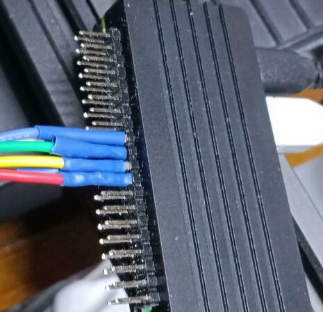

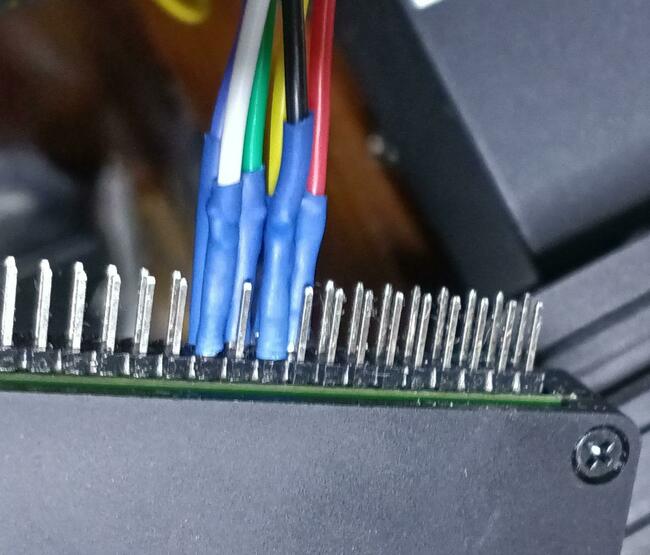

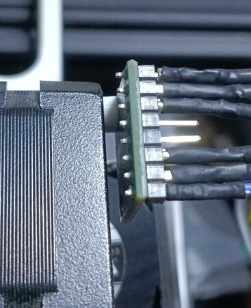

reiniziato con seguendo questo :https://pimylifeup.com/raspberry-pi-accelerometer-adxl345/ , poi sono tornato a questo: https://www.klipper3d.org/Measuring_Resonances.html#spi-accelerometers. spostato l'estruder in y+100,x+100, mandato il comando TEST_RESONANCES AXIS=Y sulla console della stampante ed ero sembra che sia partita, peccato che l'accellerometro era sull'asse sbagliato. risposta al test:Resonances data written to /tmp/resonances_x_20240927_205518.csv file domani riprovo e cerco di chiudere il cerchio. -
adxl345 su rasperry pi zero 2w
apprendista ha risposto a apprendista nella discussione Software di slicing, firmware e GCode
questo comando non mi da risposte, l'accellerometro non è buono ? pi@pi:~ $ sudo apt-get install python3-dev python3-pip python3-smbus i2c-tools -y Reading package lists... Done Building dependency tree... Done Reading state information... Done python3-dev is already the newest version (3.11.2-1+b1). python3-pip is already the newest version (23.0.1+dfsg-1+rpt1). python3-smbus is already the newest version (4.3-2+b3). i2c-tools is already the newest version (4.3-2+b3). 0 upgraded, 0 newly installed, 0 to remove and 0 not upgraded. pi@pi:~ $ sudo i2cdetect -y 1 0 1 2 3 4 5 6 7 8 9 a b c d e f 00: -- -- -- -- -- -- -- -- 10: -- -- -- -- -- -- -- -- -- -- -- -- -- -- -- -- 20: -- -- -- -- -- -- -- -- -- -- -- -- -- -- -- -- 30: -- -- -- -- -- -- -- -- -- -- -- -- -- -- -- -- 40: -- -- -- -- -- -- -- -- -- -- -- -- -- -- -- -- 50: -- -- -- -- -- -- -- -- -- -- -- -- -- -- -- -- 60: -- -- -- -- -- -- -- -- -- -- -- -- -- -- -- -- 70: -- -- -- -- -- -- -- -- -

#MANUAL SETUP [input_shaper] shaper_freq_x: 54.85 shaper_type_x: ei shaper_freq_y: 57.52 shaper_type_y: mzv # ADXL345 SETUP [input_shaper] shaper_freq_x: 68.8 shaper_type_x: mzv shaper_freq_y: 44.4 shaper_type_y: mzv # Set up your accelerometer using the following link https://www.klipper3d.org/Measuring_Resonances.html [mcu rpi] serial: /dev/klipper_host_mcu [adxl345] cs_pin: rpi:None [resonance_tester] accel_chip: adxl345 probe_points: 117, 117, 20 # hom commentanto ADXL345 SETUP e MANUAL SETUP mi da il primo errore, decommentandolimi da come errore: Unsupported shaper type: mzv shaper_freq_y: 44.4 ho provato ache sotto, dopo la resonance_test : "[output_pin power_mode] # Improve power stability pin: adxl:gpio23 " ma da errore per il pin ora fatto sudo apt update , sudo apt upgrade riavviato ed ora da come errore : La fonte contiene errori di analisi: '/home/pi/printer_data/config/printer.cfg' [riga 303]: 'e\n' -- corretto un errore di battitura ed è tornato l'errore: Tipo di shaper non supportato: mzv frequenza_formatore: 44.4 -

salve al forum ho ptovato a far funzionare l'accellerometro sulla ender3v2 sprite bltouch con rasperry pi zero 2w, ma anche seguendo le istruzioni sdella documentazione su klipper quando aggiongo [mcu rpi] serial: /tmp/klipper_host_mcu [adxl345] cs_pin: rpi:None [resonance_tester] accel_chip: adxl345 probe_points: 117, 117, 20 # home probe point mi da l'errore mcu 'rpi': Unable to connect Once the underlying issue is corrected, use the "FIRMWARE_RESTART" command to reset the firmware, reload the config, and restart the host software. Error configuring printer. Ho anche eseguito i comandi sudo apt update sudo apt install python3-numpy python3-matplotlib libatlas-base-dev libopenblas-dev ~/klippy-env/bin/pip install -v numpy ma nulla . cosa tra le cose sto sbagliando ? -
