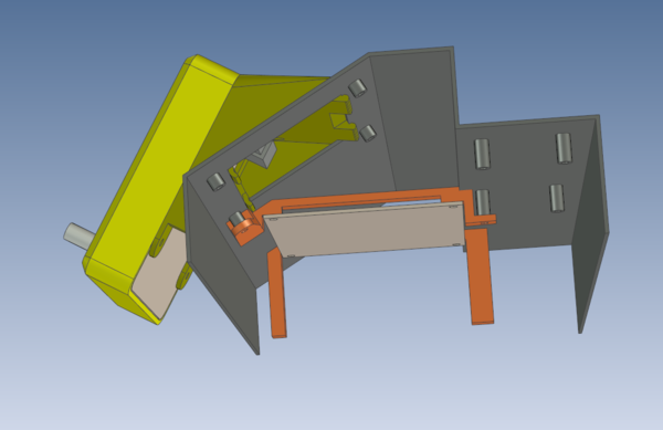

Teste: Extruder: LDO Orbiter 1.5, Hotend: v6 fullmetal (Trianglelab radiatore + bimetal), E3D acciaio ugello. Tutta testa: Raffredamento della stampa: Volevo che fosse facile cambiare di hotend. é tenuto solo da due viti. Dopo tirato fuori: E questa è hotend: Alcuni screenshot del progetto: -
