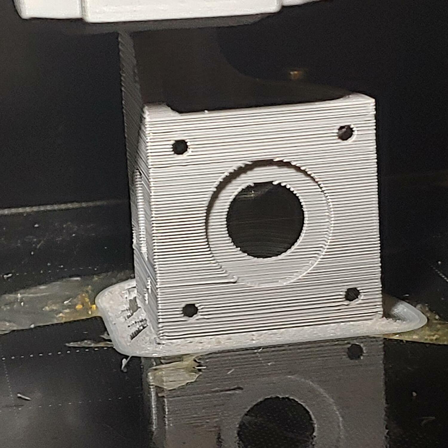

Wobble o non Wobble? Questo è il problema!
Carlosm180 ha risposto a Carlosm180 nella discussione Problemi generici o di qualità di stampa
Alla fine ho scoperto l'arcano e, come sempre, mi sono preso a pugni da solo x non aver controllato prima.... Fatto sta che decido di lubrificare il tutto e, già che ci sono, di dare una bella spazzolata in giro con un pennellino... ed ecco che, tra i fili, vedo cadere qualcosa di nero, che all'inizio mi era parso un pezzo di plastica ma che si rivela essere un grano (o come si chiamano quelle vitine senza testa...). Morale della favola, scopro che dalla puleggia dentata dell'asse y manca uno dei 2 grani che la bloccano all'alberino dal motore e questo causava un gioco quasi impercettibile, ma che portava alle stampe che avete visto! Ad alte velocità invece la seconda cortina si "piantava" meglio e per un po' diminuiva gli artefatti. -

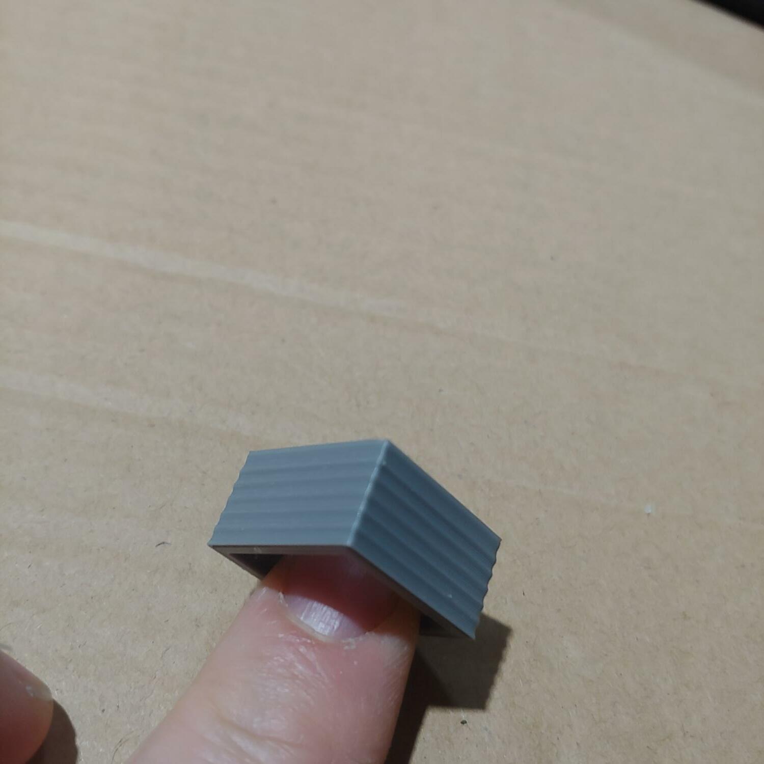

Si, ripensandoci anch'io ho concluso che un cubetto potesse non essere sufficiente. Ho stampato allora 5 cilindretti, variando qualche parametro ma senza trovare una quadra. Ho stampato poi un supporto per un motore NEMA17, in modo da fare una valutazione su un pezzo più grande. Ho rallentato la velocità a 50mm/s riducendo il flow al 97% (nel caso fosse irregolarità dovuta ad accumuli nella camera dell'hotend) con infill 100% (calore dimostrandosi "critico"). Il risultato lo potete vedere in foto. Il pezzo è robusto e dimensionalmente corretto, solo che le pareti sono esteticamente brutte (il centro del foto sembra spostato, ma è solo un effetto della foto) ..e in cima, dove la dimensione si riduce, torna l'effetto iniziale -

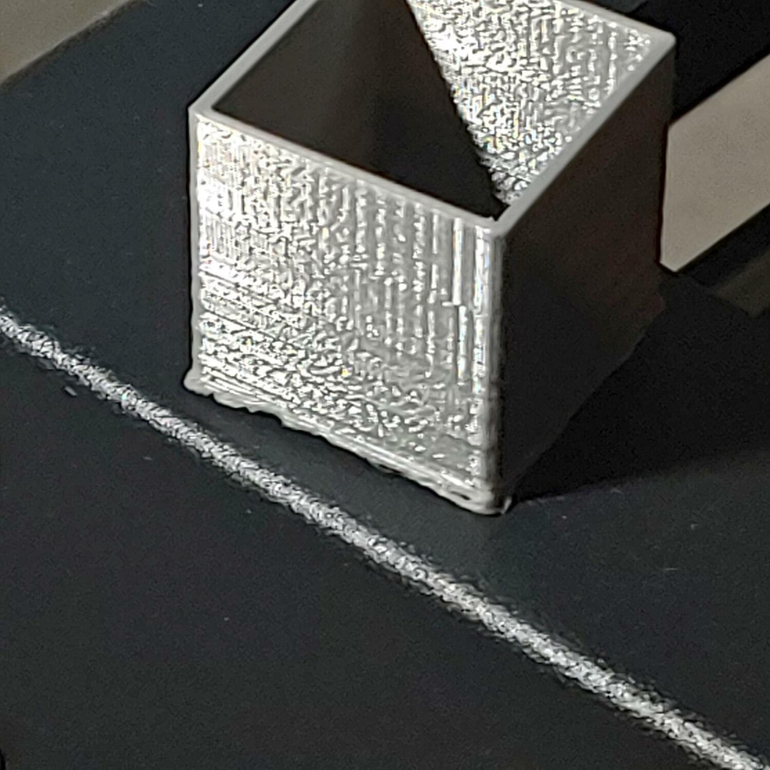

Non ho usato un dryer, però è un'ipotesi che non avevo preso in considerazione. È vero però che tra stampe di cubi e cilindri statisticamente le linee comparirebbero in punti diversi, mentre qui sono sempre le medesime. Ho visto che: -con infill 100% sono evidenti, con 10% quasi scompaiono. -a velocità più alta si riducono -ho diminuito il flusso ma, anche quando apparivano layer incompleti (perciò chiaramente sottoestrudevo) le imperfezioni non variavano significamente. Purtroppo ora che so tutto questo...non so più che pesci pigliare! -

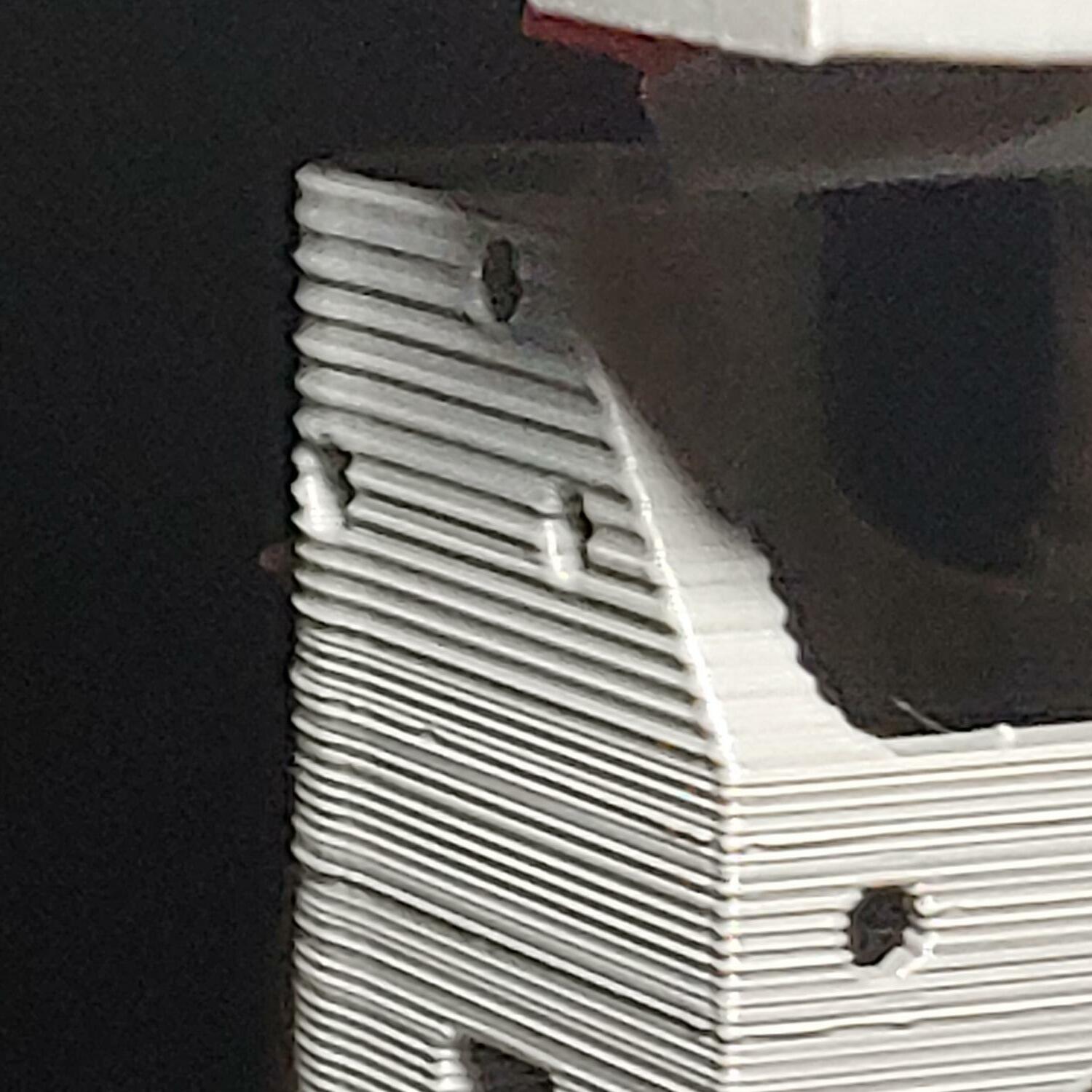

Forse forse....... Riguardando i parametri di Cura, ho notato che la retrazione e soprattutto l'accelerazione della retrazione non avevano valori da estrusore diretto. Diminuendo a 2mm e aumentandone l'accelerazione a 40mm/s2 si vedono dei miglioramenti. Resta sempre che aumentando - prima al 200% e poi al 250% - la velocità, il risultato migliora😮. La base l'ho rovinata io con la spatola...ma dalla foto si vedono bene i cambi di velocità, anche se purtroppo senza input shaping il ghosting agli angoli c'è. -
La testina non si muove su ruote, ma usa il sistema tipo ultimaker. L'estrusore ha un dual gear 3:1, modificato da Bowden a direct. Le cinghie hanno tutte le molle tendicinghia. Uso Cura, ma con l'altra ghost (di fatto uguale tranne che per le dimensioni del piano) non ho problemi. -
Grazie dei suggerimenti....Credo che sia uno di quei problemi che fanno impazzire cercando la causa.... Allora, per quanto mi sembra, il gruppo estrusore/hotend è libero: se faccio spurgare qualche cm di filamento la colata è bella regolare, senza riccioli e senza strani suoni dell'estrusore. Inoltre ho stampato il medesimo gcode settando da display la velocità al 200% (La velocità che avevo impostato inizialmente era 60mm/s), per capire come peggiorasse il risultato....e invece è migliorato (non una bella stampa ma migliore)! Magari sono il fortunato possessore di una stampante che va bene solo dai 500mm/s in su, ma non credo. Quando rientro a casa provo a stampare un oggetto più grande e senza infill 100%.... Magari è una questione di raffreddamento locale (ho cambiato il fan duct, ma poi avevo usato soli l'ABS e lì il ventilatore lo spegnevo). Mi viene una rabbia, perché l'ancor più vecchia Ghost v1 dopo secoli di inattività ha stampato arzillamente tutto senza fare una piega! -

Carlosm180 ha pubblicato una discussione in Problemi generici o di qualità di stampa
Ho riesumato la mia vecchia Flyingbear ghost 4s dal ripostiglio e ho provato a fargli fare una stampa giusto per ricalibrarla. Quello che è uscito mi lascia perplesso: pensanvo a un problema di Wobble, ma il movimento dovrebbe essere ondeggiante (a destra esce e a sinistra rientra), mentre qui è "a fisarmonica". Controlli fatti : vite trapezoidale dritta, montato anti Wobble, disabilitato input shaping, variato la velocità... Cambia nell"aspetto, ma la parete non è mai liscia. -
