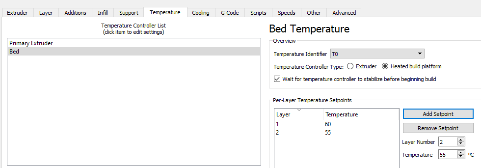

temperatura piatto vari layer
Francesco_3d ha risposto a Francesco_3d nella discussione Problemi generici o di qualità di stampa
era quello!! 😉 tolta la riga ora tiene la temperatura corretta!! grazie mille!!!- 12 risposte

ti ringrazio molto!! in effetti ero partito con cura con lo startgcode proposto per la mega, poi ho copiato incollato su simplify. gentilissimo! buona serata- 12 risposte

dico lo start gcode? si in effetti si ... ce l'ho anche nello start- 12 risposte

ciao purtroppo le uniche istruzioni nel gcode sono (ho provato impostando la temp solo dal 1 layer) M140 S60 M190 S60 M104 S205 T0 M109 S205 T0 G90; absolute positioning G21; metric values M82; set extruder to absolute mode M107; start with the fan off M140 S{material_bed_temperature_layer_0}; Start heating the bed e poi quella di spegnimento alla fine grazie- 12 risposte

Ti ringrazio molto!! Domani verifico!! Uso simplify ma creo il gcode su schedina. Non collego la stampante al PC. Grazie!- 12 risposte

ciao ho una anycubic i3 mega s, stampo in PLA vi chiedo come la stampante gestisce la temperatura del piatto io avevo impostato su simplify 2 temperature 1 layer 60 e 2layer 55 ma mi accade a volta che dopo tipo un'ora di lavorazione il pezzo si stacchi ... e cadendomi l'occhio sulla temperatura del piatto era a 29 impostando 60 solo per il primo layer e 55 per il layer2 ..... copo il layer 1 non dovrebbe rimanere 55 costante fino a fine stampa? grazie mille come al solito! Francesco- 12 risposte

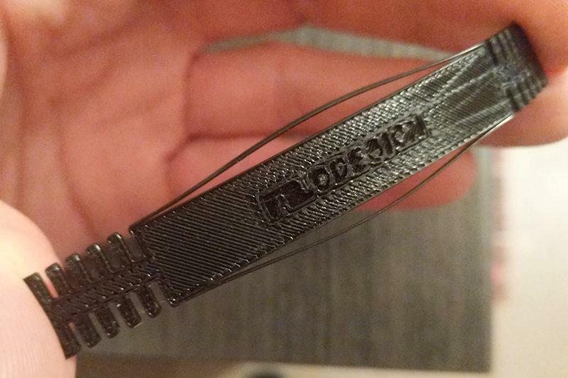

ciao! scusatemi vi chiedo ancora un consiglio! 😉 ho provato a creare con tinkercad una fascetta per mascherine , salvato l'stl e creato il gcode con Simplify3d è venuta bene come spessore ed elasticità, ma è poco definita nella scritta e si sfilaccia a i bordi avete idea del perchè? grazie!! -

grazie! ero a 60mm/s ho messo 50mm/s tolto il wipe ed è andata perfetta! 😉
