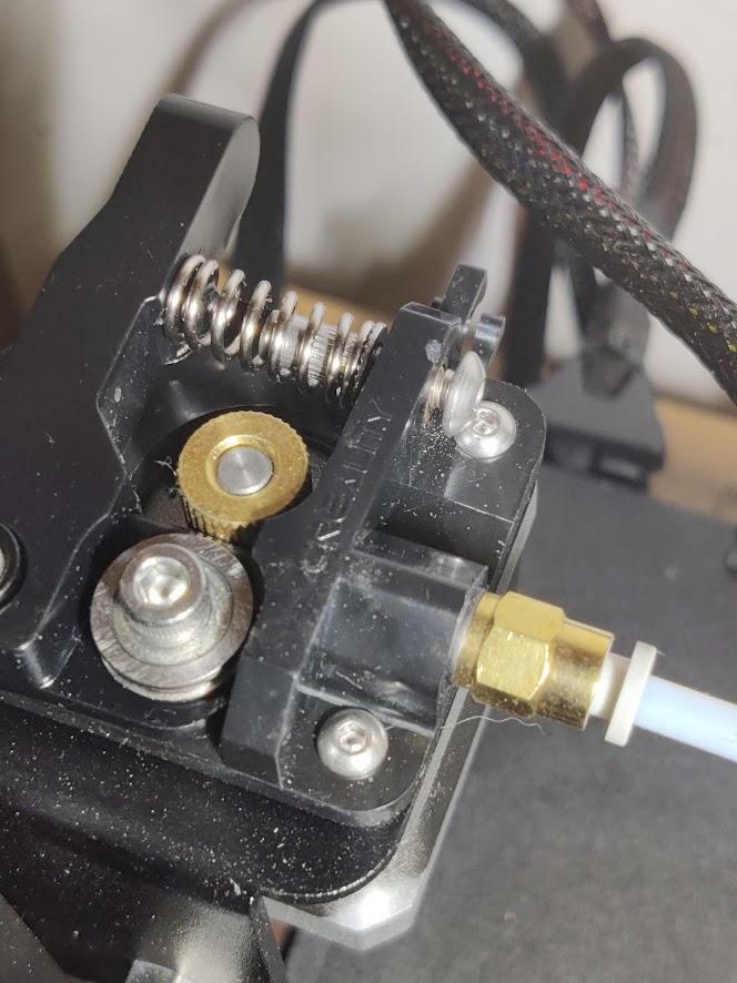

quindi non potrò montare la manopola.... né sostituire la ruota godronata senza sostituire il motore... tra l'altro l'estrusore in plastica è già lesionato nella parte mobile che fa leva, per l'esattezza ho trovato una lesione che farte dal foro dove è avvitata puleggia (che infatti non si riesce a stringere perchè l'inserto filettato ora ruota su se stesso)
Ho notato che l'estrusore montato sulla mia ender 3 acquistata questo mese, è diverso da tutti quelli finora visti in rete. In pratica sembra che l'asse del motore sul quale è montata la ruota godronata, sia più corto e diverso dal normale. Ho stampato infatti una rotella per movere a mano l'estrusore ma non riesco a montarla perché l'albero del motore non sporge oltre la ruota godronata; quest'ultima inoltre non ha le classiche viti a brugola ma sempra fissata a pressione.

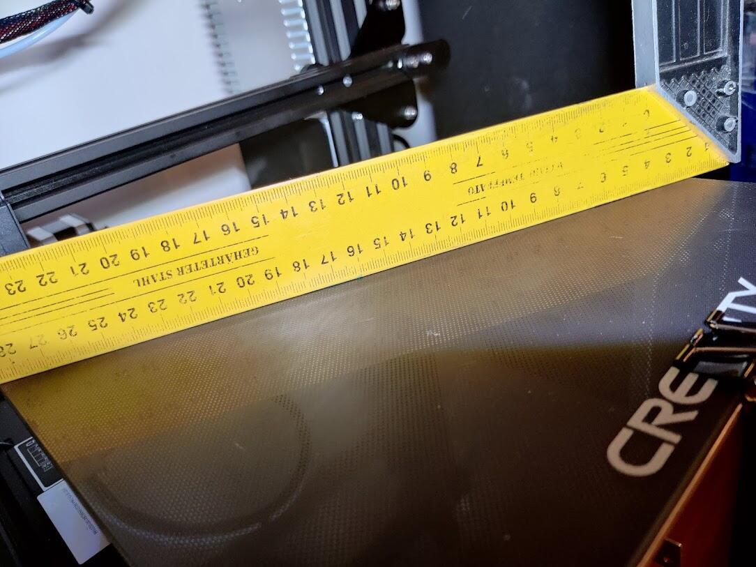

Ho provato nuovamente a pulire il piatto, a tarare con spessimetro 0,10, sostituito ugello....niente da fare le stampe non vengono. A questo punto mi arrendo il piatto in vetro per me doveva essere un aiuto invece è una complicazione in più che (almeno a me) non ha portato alcun beneficio. Probabilmente sbaglio qualcosa nell'utilizzo ma credo che lo restituirò. Con il piatto di serie le stampe vengono al primo colpo. Grazie a tutti per il supporto!
Il piatto che ho acquistato è questo Creality Ender 3 Piattaforma Lastra di Vetro Stampante 3D Aggiornata,Magnetico Piatto Tappetino Piattaforme per Ender 3/3 Pro/CR-20/Ender 5,etc(235 x 235 x 4 mm) https://www.amazon.it/dp/B08FXL43LY/ref=cm_sw_r_apan_glt_i_JN0DKWP91MGXGVW8FA3J?_encoding=UTF8&psc=1
ho trovato questo su youtube, cosa ne pensate?
provato capovolto è perfetto. Stavo guardando le recensioni su amazon e stranamente c'è parte di acquirenti che è entusiasta dei risultati e parte invece che come me non riesce a fare una stampa.... sarà un caso?? o non tutti i piatti sono uguali?
ok proverò a stampare negli angoli; però la domanda nasce spontanea: dov'è la maggiore adesione decantata per questo piatto se poi devo mettere più accortezze per avere un risultato e sottolineo risultato...perché finora non sono riuscito a stampare nulla!

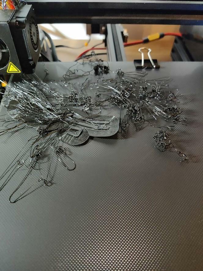

l'hotend si porta via tutto quello che deposita. Ho lavato nuovamente il piatto con acqua calda e svelto (prima ho usato del sapone per le mani) ed inoltre ho calibrato il piatto ad una distanza minore rispetto a quella che usavo solitamente con il piatto standard (il foglio di carta che utilizzo come spessore fa molta più resistenza a muoversi) e va decisamente meglio.
sopra aveva una pellicola trasparente, che ho rimosso. Ho provato a passare dell'alcool con della carta ma la situazione è peggiorata perché la carta ha lasciato dei residui dovuti allo sfregamento sulla superficie; ora l'ho lavato con acqua calda e sapone aspetto che asciughi e faccio qualche altra prova... comunque non mi sembra imbarcato è proprio che l'estrusione non aderisce! già alla prima estruzione di prova che fa prima della stampa lungo il bordo sinistro, si vede che non è aderita bene ed infatti basta sfiorarla con le mani che si sposta.
Dopo svariati tentativi ero riuscito a trovare la pace dei sensi riuscendo a calibrare per bene il piatto e stampando il PLA sunlu a 200/50 avevo una buona aderenza senza prodotti (lacche/colle) utilizzando solo la funzione brim. Con l'intento di migliorare ho acquistato il piatto in vetro (originale ender) convinto di avere un prodotto che avrebbe migliorato l'adesione. Dopo averlo montato e regolato a dovere, non sono putroppo riuscito ad effettuare la stampa! ho provato ad aumentare le temperature facendo vari step/combinazioni fino a 220/70, ho pulito il piano con l'alcol, ho calibrato il piano per averlo più o meno vicino all'estrusore ma le stampe non aderiscono. Rimesso il piano originale e ricalibrato tutto funziona a dovere. Sbaglio qualcosa.... o il piatto è difettoso...?? grazie
