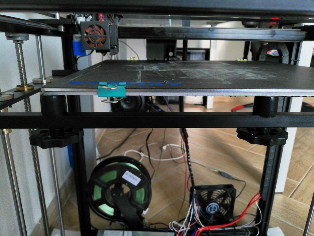

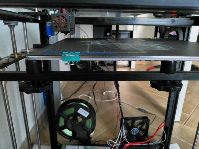

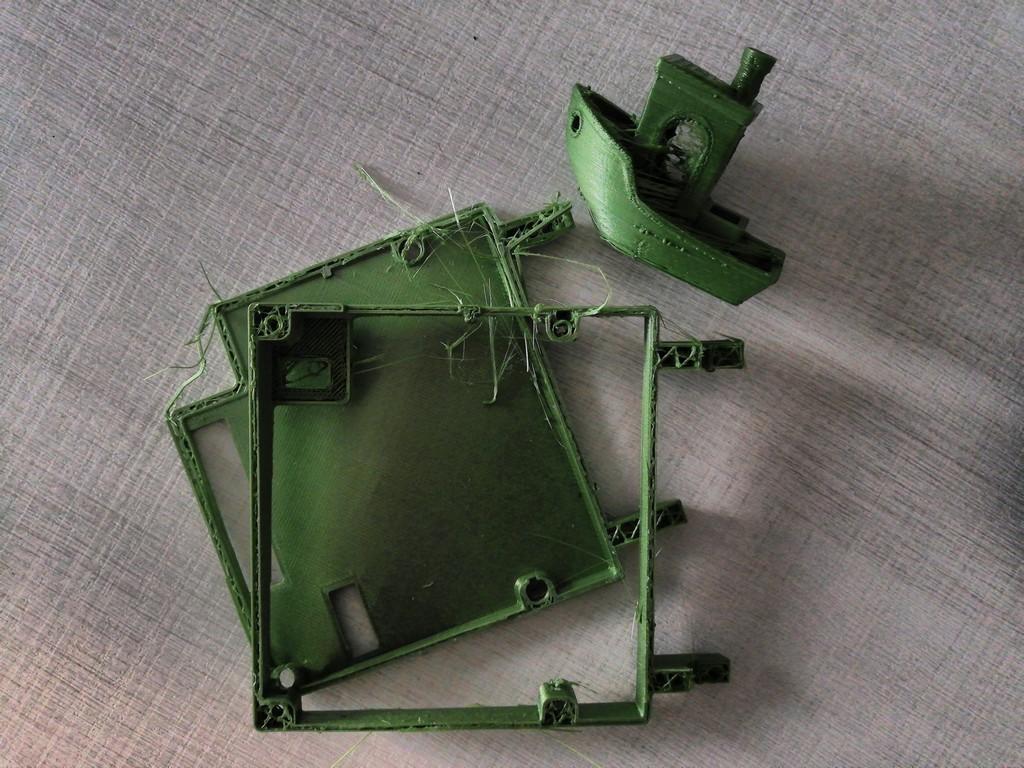

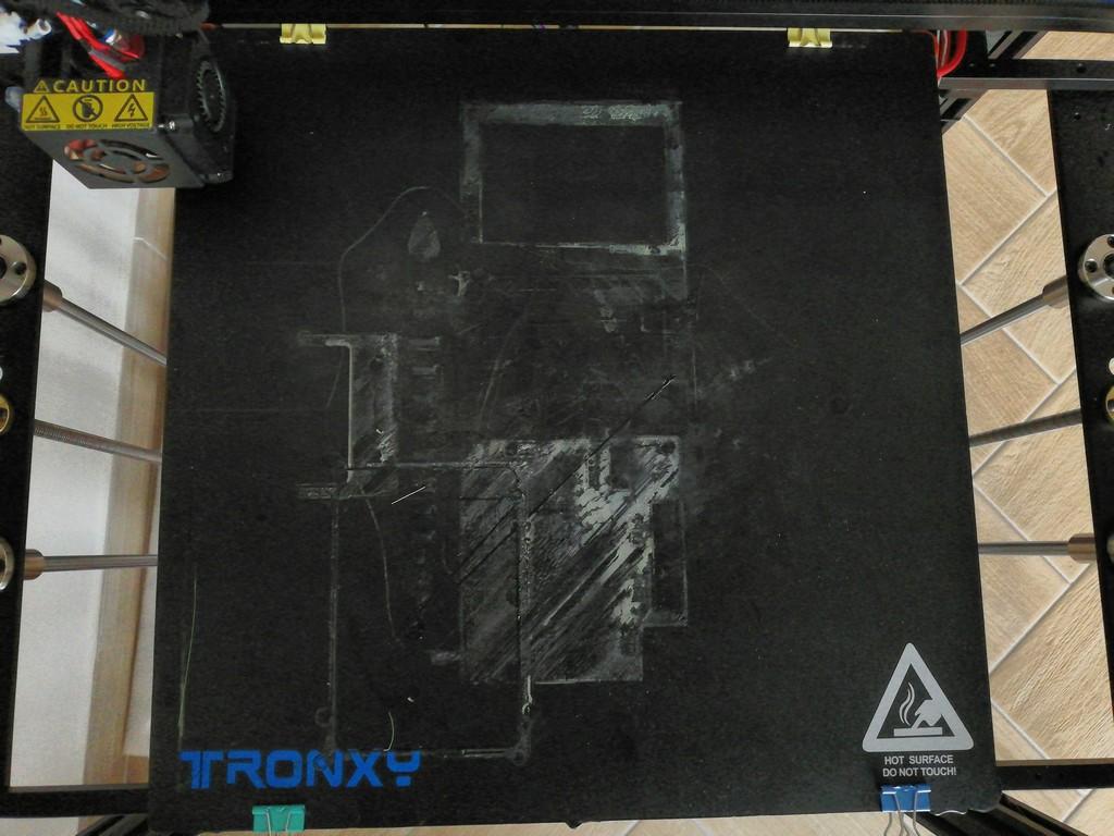

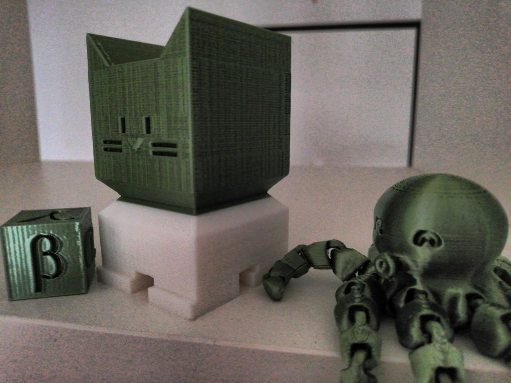

  1. Grazie per la risposta Whitedavil! nel messaggio precedente ho caricato tutto il pacchetto della versione Marlin che sto utilizzando ora. Aggiungo che questa sarebbe la mia 3 stampante che tento di usare, prima una Tevo Tarantula (vecchio vecchio modello), venduta per disperazione. Poi ho preso un clone della Prusa MK3s della Trianglelab, che ha stampato bene per un pò, poi senza ragione non riuscivo ne a livellare il piano, nonostante fosse fisso (senza molle), tantomeno a stampare.... venduta anche questa. Stanco delle cartesiane, sto tentando la via delle CoreXY con questa Tronxy. Che appena montata ha stampato benissimo sia il gatto squadrato presente sulla SD, che un polipo e una specie di salamandra snodabili. Poi ha smesso di stampare. Impossibile livellare il piano, impossibile settare lo Z high. Quindi ho deciso di cambiare la scheda madre e ho montato dei supporti in silicone al posto delle molle del piatto. Quindi come detto dopo giorni di tentativi, ieri per "magia" sono riuscito a farla stampare (male).... Quindi i problemi che al momento vedo, sono: 1) le stampe sono fragili. Uso sia Cura che Prusa Slicer, e filamento PLA+ della Sunlu. 2) Quando stampo, sul display appaiono errori del tipo "M106... comando non riconosciuto"... 3) Ho livellato il piatto sia a mano che con il livellamento automatico, ma le stampe vengono troppo incollate al piatto da distruggersi durante la rimozione (e lasciare molti residui sul piano che non riesco poi a rimuovere). 4) Per il comando G34 il primo errore che mi da compilando è: Marlin\src\gcode\calibrate\G34_M422.cpp:67:48: error: static assertion failed: Z_STEPPER_ALIGN_XY requires two {X,Y} entries (Z and Z2). 67 | static_assert(COUNT(test_z_stepper_align_xy) == Z_STEPPER_COUNT, Marlin\src\gcode\calibrate\G34_M422.cpp:67:48: error: static assertion failed: Z_STEPPER_ALIGN_XY requires two {X,Y} entries (Z and Z2). 67 | static_assert(COUNT(test_z_stepper_align_xy) == Z_STEPPER_COUNT, Quindi prima del problema dell'offset dovrei correggere questo... anche perchè il livellamento automatico lo esegue senza problemi... Grazie ancora Filippo
  2. Ho risolto in qualche modo i miei problemi di partenza ... ho provato ad installare un firmware Reprap, ma non ha funzionato, quindi ho ripristinato un Marlin compilato in precedenza, voilà, ora tutto funziona. Qualcosa deve ancora essere sistemato, ma almeno ora l'homing e il livellamento bilineare funzionano ... Ho dei problemi con l'altezza Z, devo trovare un modo per impostarla e memorizzarla. La mia ultima stampa di ieri (8:30 ore di stampa) era pessima ... impossibile da rimuovere dal piatto di stampa, e quando l'ho rimossa i pezzi si sono sgretolati... Inoltre, non sono in grado di abilitare l'allineamento automatico del'asse Z con la funzione G34 in questa versione di Marlin. Se de commento la riga mi da gli errori seguenti. E poi non riesco a trovare la riga Z_STEPPER_COUNT in Configuration.h o Configuration_adv.h Questo l'errore di compilazione: Marlin\src\gcode\calibrate\G34_M422.cpp:67:48: error: static assertion failed: Z_STEPPER_ALIGN_XY requires two {X,Y} entries (Z and Z2). 67 | static_assert(COUNT(test_z_stepper_align_xy) == Z_STEPPER_COUNT, Marlin\src\gcode\calibrate\G34_M422.cpp:84:24: error: static assertion failed: The 1st Z_STEPPER_ALIGN_XY X is unreachable with the default probe X offset. 84 | static_assert(LTEST(0) && RTEST(0), "The 1st Z_STEPPER_ALIGN_XY X is unreachable with the default probe X offset."); | ^ Marlin\src\gcode\calibrate\G34_M422.cpp:87:24: error: static assertion failed: The 2nd Z_STEPPER_ALIGN_XY Y is unreachable with the default probe Y offset. 87 | static_assert(FTEST(1) && BTEST(1), "The 2nd Z_STEPPER_ALIGN_XY Y is unreachable with the default probe Y offset."); | ^ Compiling .pio\build\LPC1769\src\src\gcode\config\M218.cpp.o Compiling .pio\build\LPC1769\src\src\gcode\config\M220.cpp.o Compiling .pio\build\LPC1769\src\src\gcode\config\M221.cpp.o *** [.pio\build\LPC1769\src\src\gcode\calibrate\G34_M422.cpp.o] Error 1 Qualcuno mi saprebbe aiutare per cortesia? Marlin X5Sa Pro SKR-1_4 Turbo V1.rar
