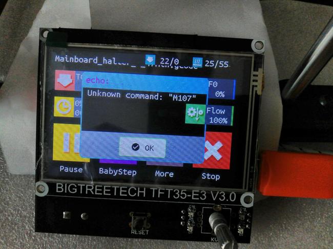

e continuo a non riuscire a "vedere" la memoria USB o SD o mcroSD con schermo in modalità Marlin... qualche suggerimento?Configuration_adv.hConfiguration.h

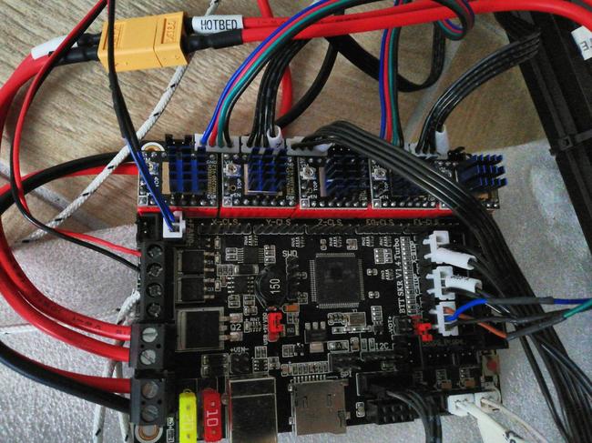

Intanto ecco la foto della scheda. Ho anche collegato EXP1 ed EXP2 e settato lo schermo in Marlin Mode.
Ciao, I cavi display per metterlo in modalità Marlin sono troppo corti per poterlo usare con comodità.... Ho ordinato la cinghia per la sincronia degli assi Z, ma arriverà a metà/fine maggio. Il secondo motore Z, l'ho collegato all'E1 con stepper TMC2209 come gli altri. Posterò stasera la foto della scheda. Per la versione del Marlin da dove si capisce? Dal file rar allegato sopra da che file si capisce la versione?
