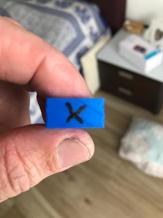

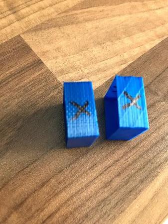

  2. Chiedo perdono sono un metalmeccanico non un fotografo ma ora ho appreso che vi servono i dettagli della stampa per poter aiutare Scusate ancora sbagliando si impara grazie Le prime foto sono una con il flow al 100% e l’altra al 75% ci sono i difetti in tutti e due ma con cadenza diversa Comunque domani smonto e pulisco sia L ugello che la ruota godronata del extruder

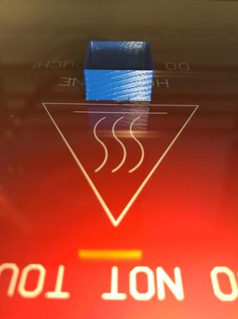

  6. le linee oblique sono difetti di meccanica ? vedo che sono opposte tra un cubetto e l'altro

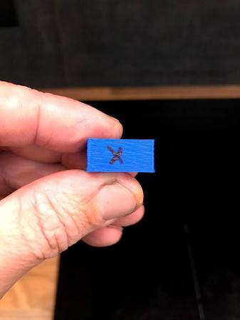

  11. fatti e sono usciti belli precisi cioè 0.6 per parete e il difetto sembra non esserci piu'

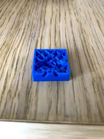

  12. l'ho stampato a 195° usando per quello che si poteva capire il risultato della temptower tutte le rotelle no quindi devo alzare la temperatura di estrusione , pero' cosi facendo non peggioro il discorso del riempimento che non si sorregge che tra le altre cose se lo vado a rompere mi sembra molto secco e si sfalda subito

  14. scusate che voi sappiate per le temp tower ci sono delle misure ben specifiche perchè mi viene il dubbio di averla ridotta sullo slicer no intendo spessore parete sono i cubetti per il thin wall si
  15. 0.2 In quello di destra avevo spessore 0,4 poi ho sistemato il flow e il sinistro e 0,3 come il diametro ugello
  16. Ci sono anche non in controluce e si sentono al tatto
  17. Quindi la posso tenere in considerazione anche se non ho capito il difetto dei due cubetti se è un problema meccanico o di estrusione ?

  19. buon giorno sto iniziando a stampare dalla mia prusa I3 pro W dopo aver fatto le regolazioni degli step dell estrusore aver stampato per regolare il cubetto thin wall che vi allego ho notato le striature sulla parete che sul 1° cubo quello a sx con spessore di 0.4 e sul 2° a dx con spessore regolato per 0.3 che è il diametro del mio ugello con 195° estrusore 60 piatto 40 mm/m velocita stampa mi chiedevo a cosa fosse dovuto. nella terza stampa un cubo per calibrazione ho stoppato la stampa per il problema che vedete nel riempimento che collassa il raffreddamento si attiva dal 4° layer al 100% cosa sono questi errori ?
