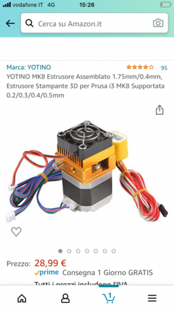

  4. Questo quindi va bene sul mio motore estrusore ? Però con questo non riesco più a montare la ventoli a per la gola Questo dovrebbe essere il suo E ho anche un motore di ricambio ma è a singola ruota godronata
  5. Devo è rotto, quello in foto se va bene viene 14€ su amz e arriva domani mentre il dual non riesco a capire quale è quello giusto per la mia macchina se hai consigli sono bene accetti

  8. Nello smontare L estrusore per controllare bene ho rotto il pezzo di plastica dove si monta il tubo gola a questo punto cambio tutto il pezzo Mi date una dritta di cosa è meglio acquistare c’è ne sono troppi io ho guardato su Amazon perché arriverebbe subito ma non capisco se per mk8 che dovrebbe essere il mio estrusore ( almeno penso ) vanno tutti bene o alcuni sono solo per chi ha il boden Comunque con estrusore montato se giro la ruota godronata sento tanti scatti questo è normale ?

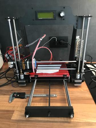

  16. Le boccole delle barre della Z hanno un gioco molto più dei cuscinetti che dovrebbero essere quelli che tengono regolata la macchina giusto ?
  17. E più effetto cestino da picnic a ecco forse quelli posso creare 😁 Ma a me però sembra più regolare quello con il filamento sylver Anche al tatto è molto meno marcato Le bobine di filamento che mi fanno problemi sembra abbiano una sorta di memoria meccanica perché se ne svolgo un bel pezzo tende ad attorcigliarsi su se stessa nel senso che dalla bobina all estrusore oltre ad avere la piega del verso della bobina si arriccia su se stessa potrebbe questo in qualche modo dar fastidio all estrusione ? Ora ordino un altro filamento e provo anche con quello se il problema è ancora lì allora 99/100 e la meccanica suggerimenti per un buon filamento
  18. Allora aggiornamento situazione ho smontato un po’ tutto e rimontato e i due cuscinetti lineari probabilmente li sostituisco con altri più lunghi e magari anche più precisi. cmq nel frattempo ho montato anche un ugello da 0,4 bello nuovo e stampato dei cubetti, i difetti ci sono ma cambiano aspetto allora ho rimesso il vecchio filamento che usavo ma era rovinato dall umidità ed ho stampato lo stesso cubetto senza modificare nulla e questo sembra non avere quel difetto vi allego le foto unica congruenza sugli spigoli sono ondulati in egual modo sia con il vecchio filamento che con il nuovo
  19. Si in effetti il difetto dei cuscinetti resta è molto probabilmente porta anche a delle vibrazioni più accentuate Quindi il rallentare le velocità dovrebbe portare a diminuire il difetto se è d’atto dal gioco dei cuscinetti ?
  20. Si sul carrello di X ha un minimo gioco in direzione di y quando tolgo il peso dell estrusore, ma mentre stampa quel movimento non lo fa infatti quando scorre sulle sue barre probabilmente per il peso i cuscinetti in questione non si muovono ho verificato con un comparatore
