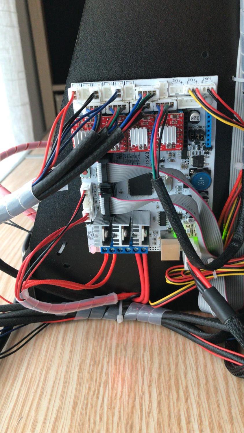

	ventola raffreddamento filamentoDrago30772 ha risposto a Drago30772 nella discussione La mia prima stampante 3D si infatti su le altre uscite ho i 12 V e se la collego li funziona ma non posso controllarla e quindi parte sempre e subito per or
	ventola raffreddamento filamentoDrago30772 ha risposto a Drago30772 nella discussione La mia prima stampante 3D poi ho misurato come fa nel video ma ho ottenuto risultati differenti dal suo, ma ammetto che in questo campo non ho conoscenza quindi non so nemmeno cosa sto facendo per ora mi limetero ad attacare la ventola all uscita fan normale quando serve oppure inseriro un itterruttore se avete idee su dove cercare per risolvere sono tutt'orecchi esatto ma sinceramente non saprei come valutare quale delle due potrebbe essere il problema

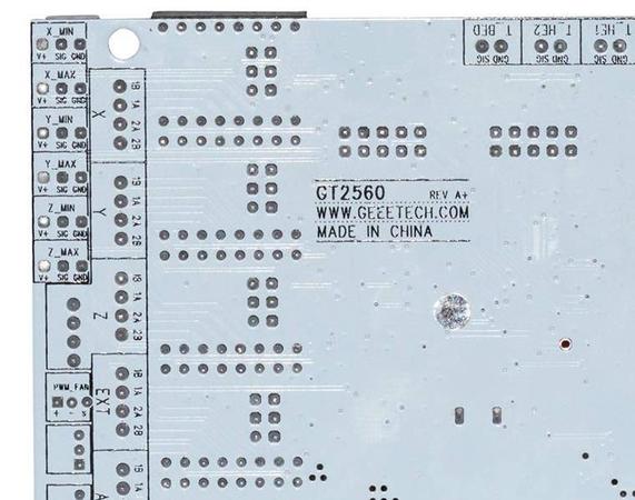

	ventola raffreddamento filamentoDrago30772 ha risposto a Drago30772 nella discussione La mia prima stampante 3D provato con un tester e dall uscita pwm non ho alcun voltaggio con settato da lcd il valore fun a 255 cioè il max
	ventola raffreddamento filamentoDrago30772 ha risposto a Drago30772 nella discussione La mia prima stampante 3D Al 100 % dovrei avere all’incirca 12 V ? Quello che fa nel video sinceramente non l’ho capito misura qua e là la continuità ma non colgo il sistema con il quale decreta che il transistor è da sostituire
	ventola raffreddamento filamentoDrago30772 ha risposto a Drago30772 nella discussione La mia prima stampante 3D Buon giorno a tutti ho invertito i fili per far combaciare + e - ma non ne vuol sapere di andare ne da lcd ne da g-code abilitando raffreddamento stampa da cura
	ventola raffreddamento filamentoDrago30772 ha risposto a Drago30772 nella discussione La mia prima stampante 3D sono andato a cercare la scheda che ti ho detto e forse ho trovato l'errore che sta nella posizione di piu e meno sulla scheda che sono invertiti da quella che avevo preso io da un video
	ventola raffreddamento filamentoDrago30772 ha risposto a Drago30772 nella discussione La mia prima stampante 3D l'ho collegata all uscita pwm della scheda GT2650 A+ scusa GT2560 REV A+
	ventola raffreddamento filamentoDrago30772 ha risposto a Drago30772 nella discussione La mia prima stampante 3D l'ho collegata al posto della ventola dell'estrusore
	ventola raffreddamento filamentoDrago30772 ha risposto a Drago30772 nella discussione La mia prima stampante 3D ma e un valore particolare ? perche da stampante ferma ho provato a varie impostazioni e non va quindi ho pensato che nello slicer quando attivi il raffreddamento nel g code inserisse una sorta di comando per accenderla invece non parte nemmeno cosi
	ventola raffreddamento filamentoDrago30772 ha risposto a Drago30772 nella discussione La mia prima stampante 3D Buon giorno volevo aggiornarvi sulla situazione ventola ho montato tutto e collegato a dovere (ho anche provato se la ventola andasse ) abilitato in cura il raffreddamento e fatto partire dal 2° layer ma quando mando in stampa la ventola non parte anche se da lcd nel sotto menu tune mi dice fan speed 255 dove puo essere l errore ?

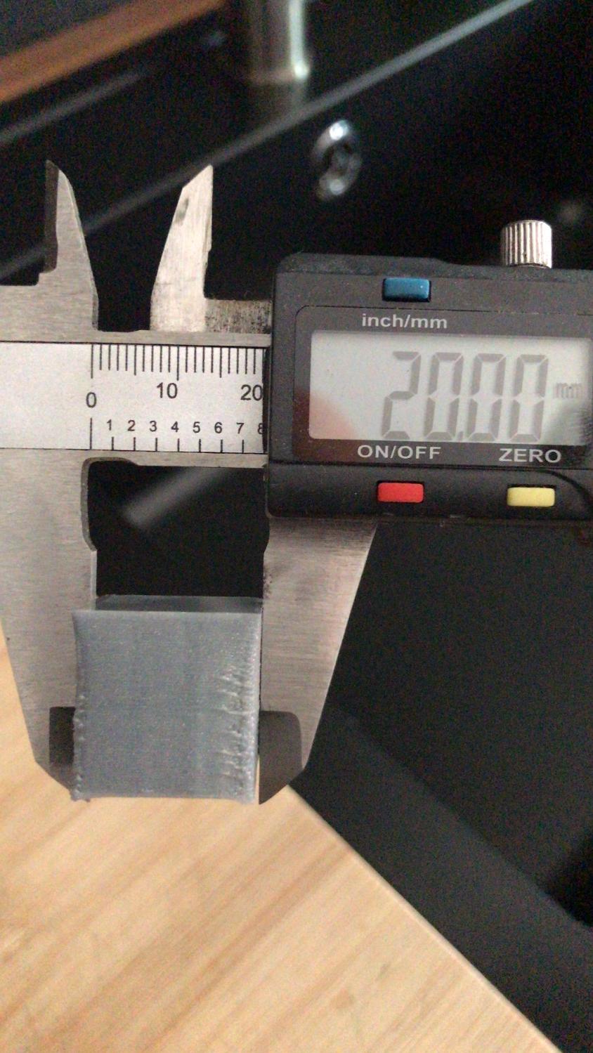

	ventola raffreddamento filamentoDrago30772 ha risposto a Drago30772 nella discussione La mia prima stampante 3D Intendi gli step con la misurazione di 100 sul filamento e poi il comando da lcd dello stesso valore e uso della formula per calcolare gli step giusti si mentre altri parametri al di fuori del diametro ugello e del filo non ho ancora toccato nulla Ti ringrazio per il tuo supporto sono aperto ad ogni suggerimento da qualcuno che ha più esperienza e voglia di condividerla Appena avrò finito di settare come si deve la parte meccanica della stampante poi ci sarà da divertirsi con tutti i settaggi per la stampa vera e propria del quale più leggo e più scopro che è un mondo al quanto vasto È solo un discorso di regolazione del piatto ? o ci sono parametri da impostare sulla macchina ?

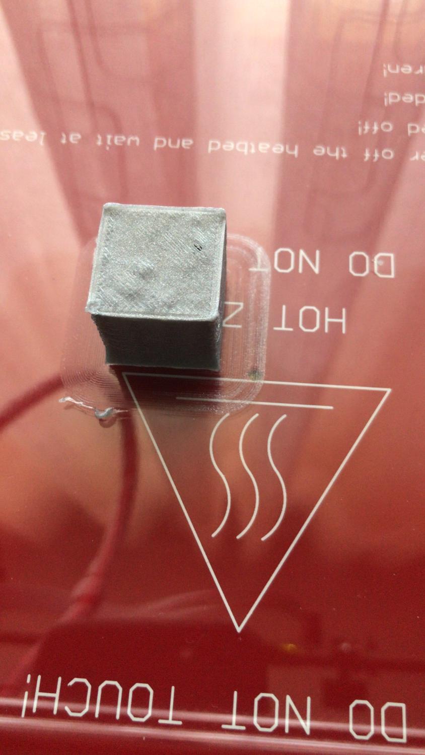

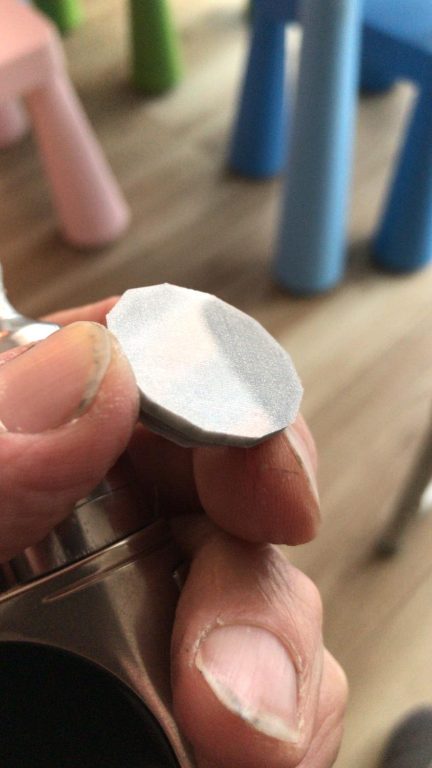

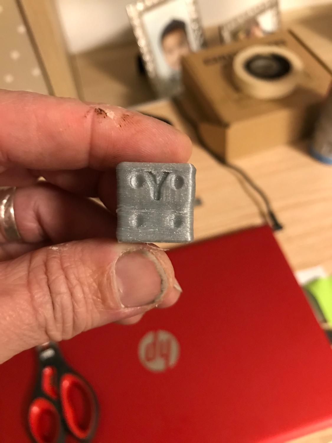

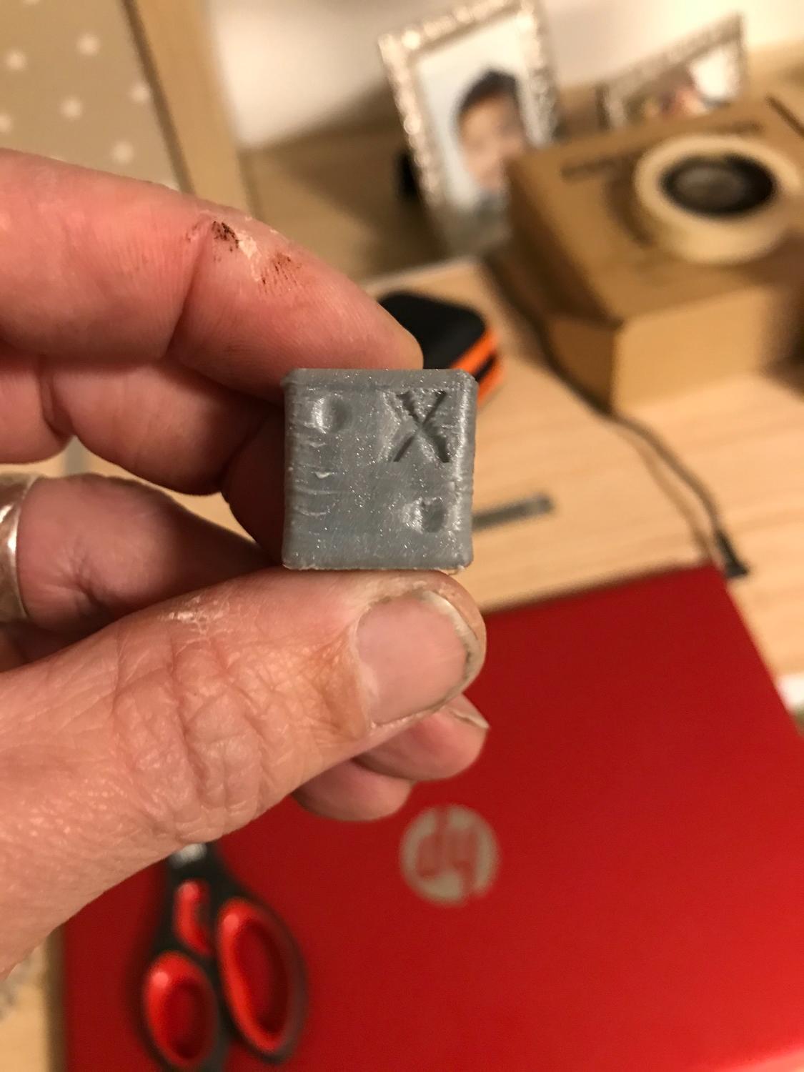

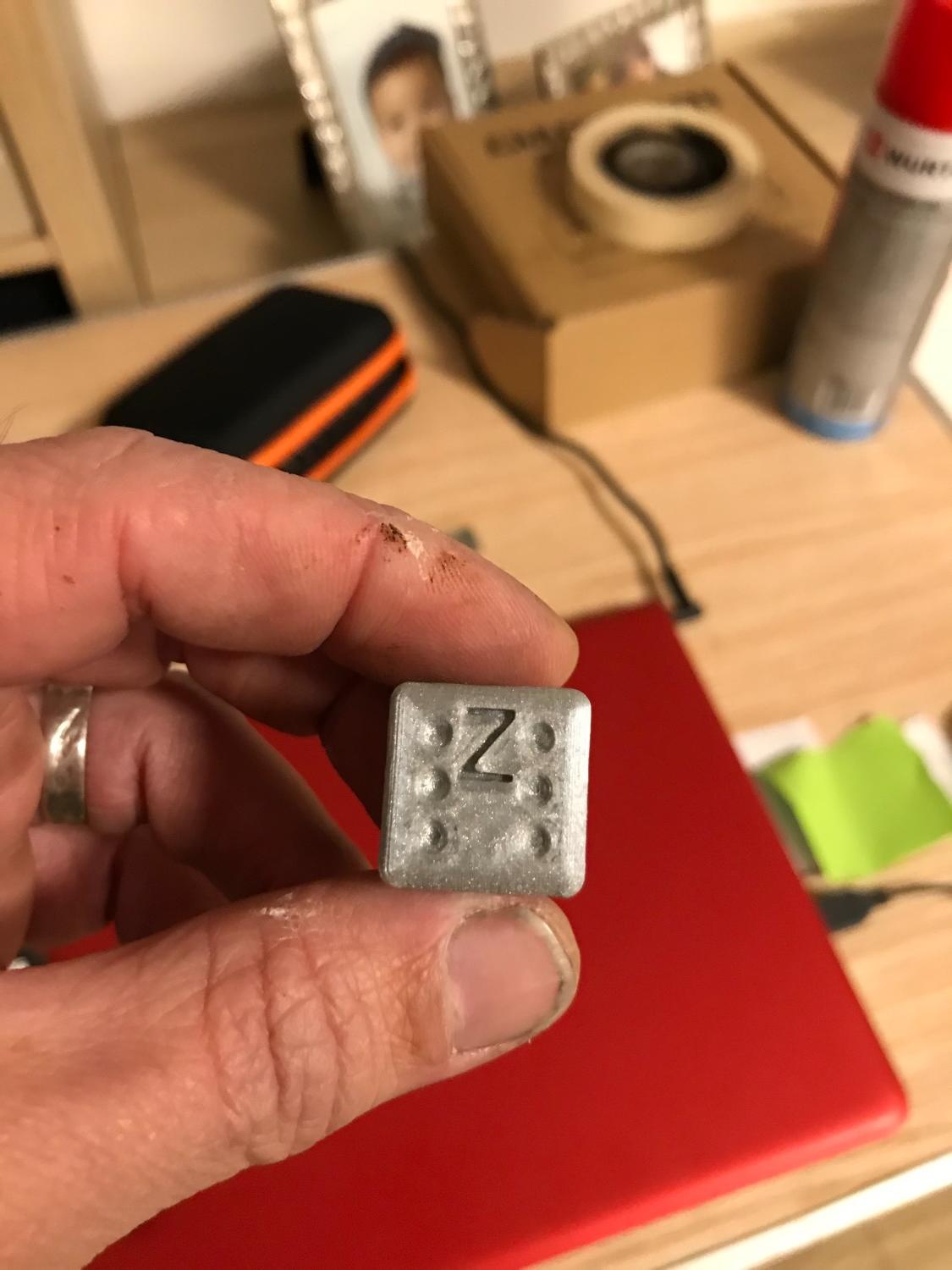

	ventola raffreddamento filamentoDrago30772 ha risposto a Drago30772 nella discussione La mia prima stampante 3D Per il piatto di stampa ho provato a cambiare le molle mettendone altre che fanno più resistenza pensando di risolvere il problema della calibrazione del piano ma ho visto che il problema persiste ci sono delle modifiche che tu sappia da apportare per rendere più stabile il piatto ? Queste sono altre stampe che ho fatto solo per la smania di stampare qcs quindi dici che come nella prima foto il layer che appoggia sul piano esce così lucido e perché sono troppo basso con l estrusore
	ventola raffreddamento filamentoDrago30772 ha risposto a Drago30772 nella discussione La mia prima stampante 3D Si infatti ti ripeti sto regolando piano piano la macchina per gli step degli assi per ora ho usato un comparatore mentre per il piano sto cercando di capire come trovare un dettaglio che vada bene in quanto ho notato che livello col classico foglio di carta con ugello e piatto caldi poi se rifaccio home e ricontrollo non è tutto bello regolare forse il sostegno del piatto o le guide di esso hanno del gioco che appena tocco il piano mi sballa la calibrazione per il cubo l’ho stampato a 200 gradi e il piatto a 60 ma ho visto che non va bene da qui ho deciso di montare prima un raffreddamento per poi procedere con le prove del caso come temptower ed altri per trovare le giuste impostazioni daltro canto si impara più dagli errori che dalle vittorie

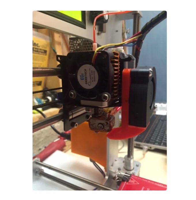

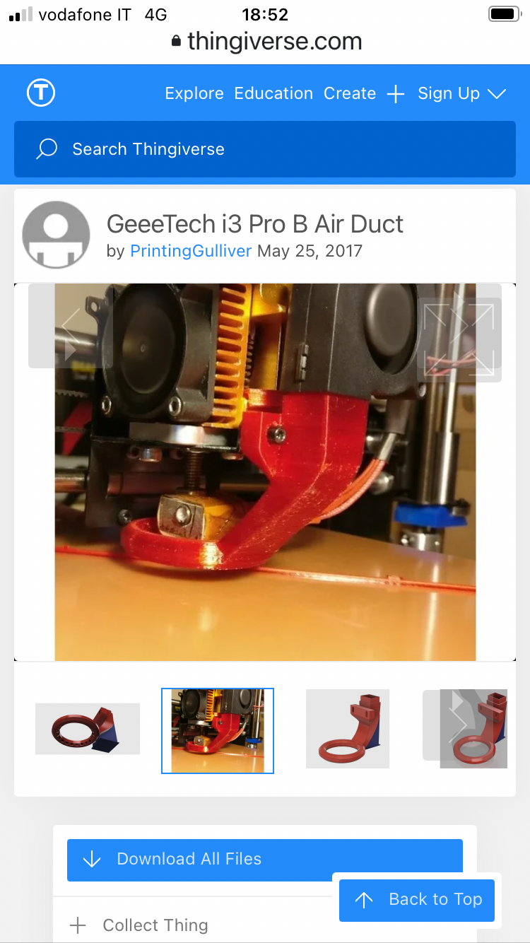

	ventola raffreddamento filamentoDrago30772 ha risposto a Drago30772 nella discussione La mia prima stampante 3D Il raffreddamento ha L innesto della ventola uguale ma è solo un imbuto diritto quindi proverò anche questo
	ventola raffreddamento filamentoDrago30772 ha risposto a Drago30772 nella discussione La mia prima stampante 3D Il supporto era su thingiverse adesso non lo trovò ma va montato davanti all estrusore sempre da provare appena vado al Pc ti allego il file per gli step ho usato un comparatore poggiandolo sulle barre perché come stampe non escono proprio benissimo
	ventola raffreddamento filamentoDrago30772 ha risposto a Drago30772 nella discussione La mia prima stampante 3D ciao grazie mille ho preso una ventola radiale 50x50x15 con due pin e stampato il suo supporto si gli step/mm sia dell estrusore che degli assi li ho gia calibrati poi ho provato ad utilizzare il cavo di prolunga della ventola dell'estrusore che ha i tre pin con relativi cavi e collegata alla presa che dici tu pwm che è quella in verticale di fianco alle prese fan pero' non ho controllato la posizione del + e del - come dici tu . quindi con un cavo come questo a tre pin una volta trovata la posizione corretta del + e del - dovrei riuscire a pilotare la ventola sia da g-code che da lcd durante la stampa ? Guardando il video la posizione del + e del - non cambiano se come riferimento prendo il connettore che ho spostato da fan 1 a pwm pero' la ventola non andava nemmeno se da lcd impostavo la max velociProbabilmente sbaglio in qualche passaggio che mi sfugge No mi correggo controllando bene i collegamenti sono invertiti quindi appena posso sistemo il tutto Resta sempre la domanda come vanno collegati solo + rosso e - nero e quindi il giallo non serve ?
	ventola raffreddamento filamentoDrago30772 ha pubblicato una discussione in La mia prima stampante 3D Buon giorno a tutti è da un mesetto che ho montato la mia geeetech i3 pro w sto settando piano piano i vari componenti e stampando delle prove avrei bisogno di capire dove e come va collegata la ventola per il raffreddamento del filamento in quanto quando stampo un cubo 30 x30 il riempimento collassa su sè stesso peresumo per il poco tempo trascorso tra uno strato e l'altro La scheda è una GT 2560
