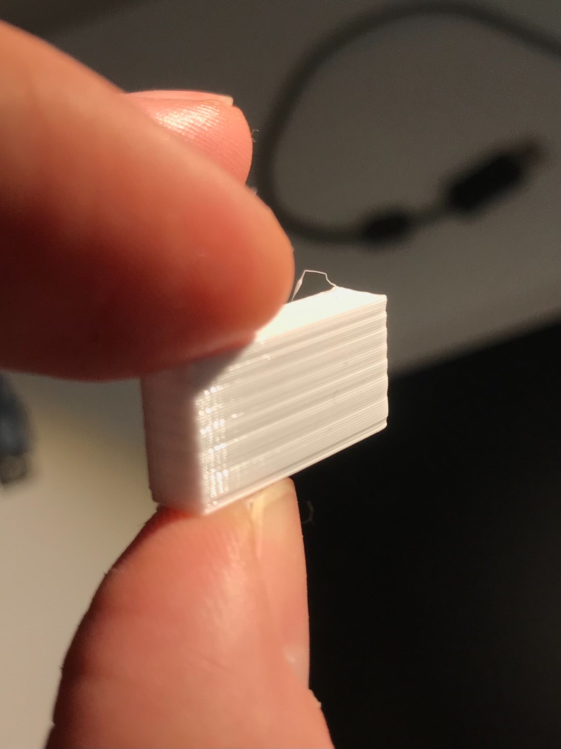

Buongiorno a tutti, mi sono appena arrivate due barre filettate con le seguenti caratteristiche: 400mm di altezza 4 principi 8mm di diametro passo 2mm Il problema persiste ed è molto simile a quello di prima, quello nella foto allegata è un cubo di 20*20 mm stampato con le nuove assi, 0.2mm di spessore layer e raft. Leggendo quello che suggerisce Whitedavil potrei provare a modificare dei parametri dell'estrusione ma non saprei quali toccare... Inoltre ho notato che i "gradini" sono simmetrici all'interno, faccio un disegno per migliore comprensione. Grazie a tutti dell'aiuto! :)) @Killrob @Whitedavil @Mino @Eddy72- 33 risposte

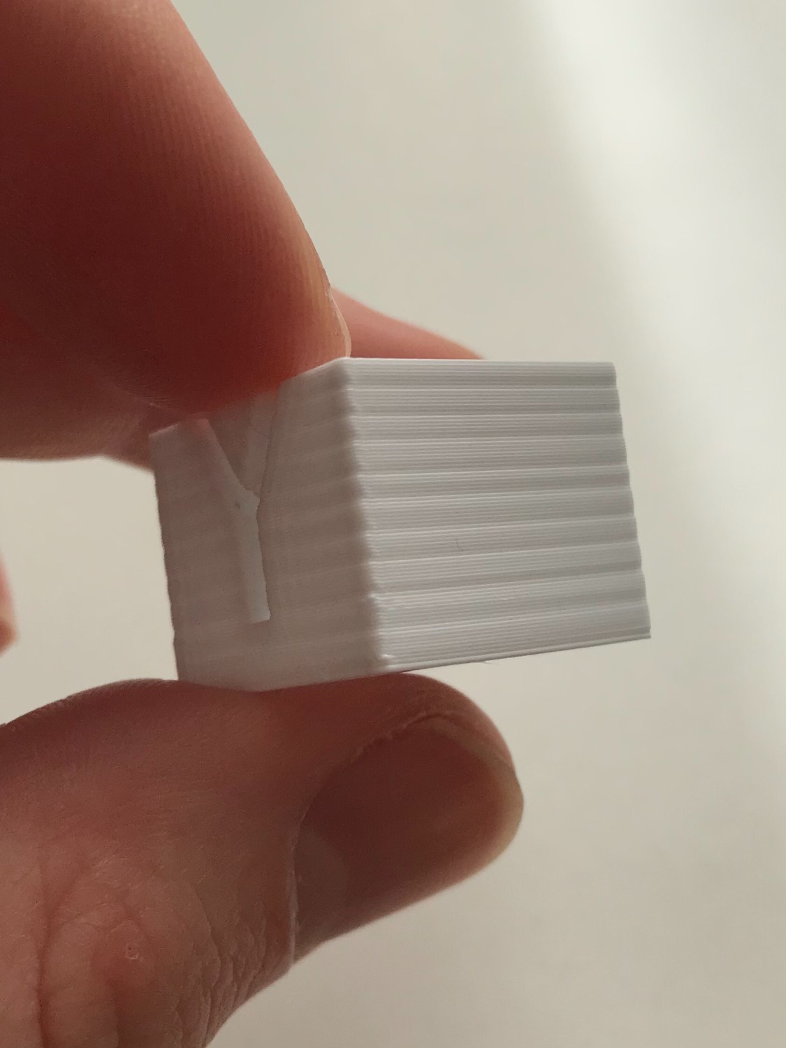

Ho controllato e sistemato la cinghia in modo che non sia tesa ma che comunque sincronizzi i motori, ho fatto delle prove. Ho notato che la frequenza dei “gradini” è proporzionale alla definizione, cioè che più il layer è spesso meno sono frequenti, il che mi fa pensare che sia legato al numero di layer piuttosto che al numero di giri dell’asse Z... Chiedo a voi che siete esperti e allego foto di due cubi, uno a .2mm e l’altro a .15mm- 33 risposte

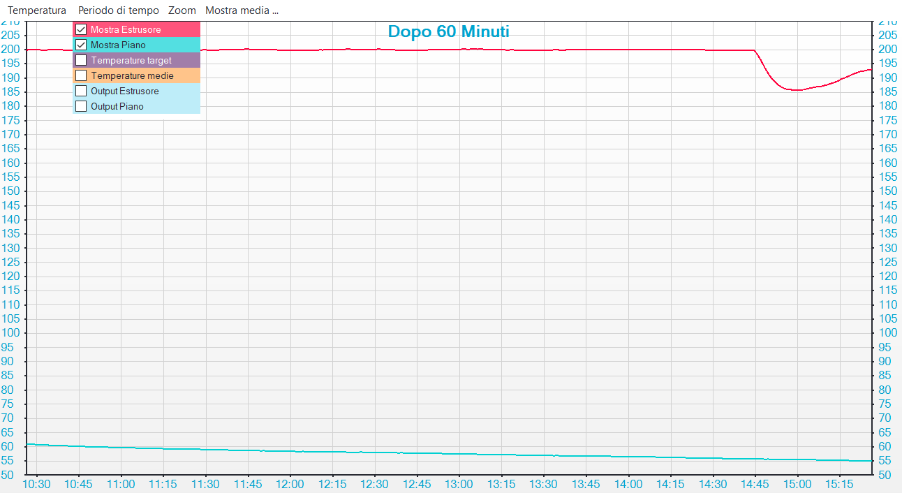

Salve a tutti, Uso una Tevo Tarantula Pro e da un po' mentre stampo un pezzo, la stampante si ferma dando errore di Thermal Runaway e si blocca, non rispondendo più ai comandi. l'unica soluzione che ho trovato è spegnerla e riaccenderla, ma in tal caso non riesco comunque a proseguire la stampa che devo inevitabilmente buttare. (allego foto grafico temperature) COSA HO NOTATO: La stampa si ferma sempre allo stesso punto dello stesso modello; La stampante non risponde più ai comandi da Repetier-Host e da LCD; A volte basta spegnere la stampante e farla "raffreddare" per un periodo di tempo e non da più lo stesso problema; Cambiando slicer per un pezzo non ha più dato problemi, ma si sono comunque ripresentati più avanti; A volte cambiando modello da stampare funziona perfettamente; Succede nonostante abbia rifatto il PID;- 1 risposta

Ho provato a liberare le barre, il risultato è diverso ma presenta comunque wobbling (foto)... A livello di slicer ci potrebbero essere impostazioni da cambiare?- 33 risposte

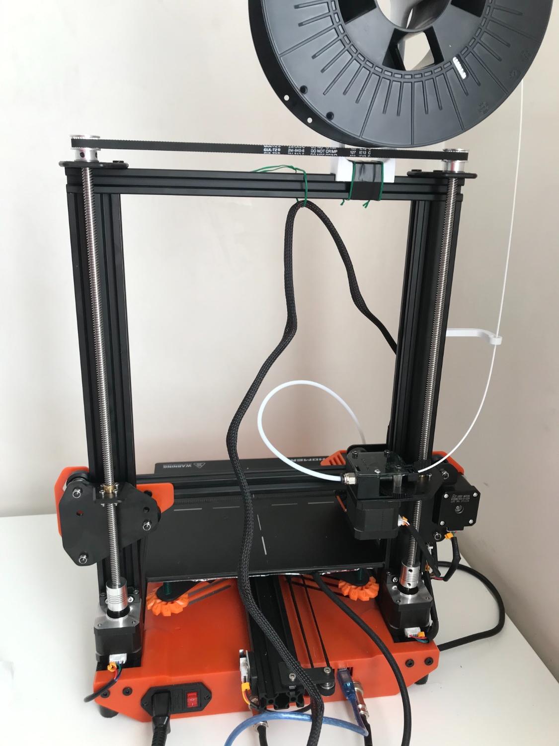

Ho provato a smontare e rimontare le barre filettate dell’asse verticale, sistemare i cuscinetti e ho aggiunto una cinghia in alto per sincronizzare i due motori, ho inoltre controllato che tutto fosse dritto al massimo delle mie capacità di precisione con questi strumenti. Purtroppo il risultato è ancora questo(foto). Ho anche provato a ristampare lo stesso modello da due slicer differenti ma niente. Avete consigli? l’unica cosa che noto è che non è più regolare ma il pattern tende a stringersi...- 33 risposte

Salve a tutti, Sto riscontrando sempre più spesso che le pareti verticali lineari (ed. Quelle di un cubo) vengono stampate a gradini e non lisce. Questo accade in forme geometriche curve e su pareti come quelle del cubo di calibrazione xyz. Sto usando Cura come slicer e Tevo Tarantula pro come stampante. Allego foto per chiarezza- 33 risposte
