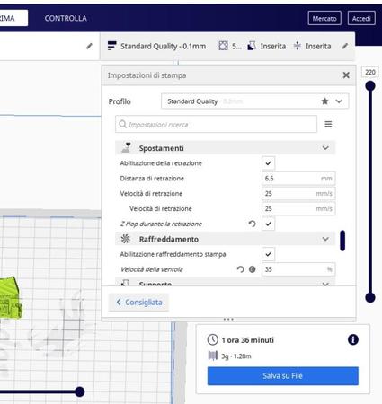

  8. Hai impostato cura correttamente Zhop up ecc ecc, a me questo problema lo faceva sul lato destro (monitor) della stampante ed ho compensato con il doppio asse z, ma in altezza non all'inizio controlla anche l'estrusore può darsi che spinga troppo materiale a proposito cos'è PLA ? PETG?

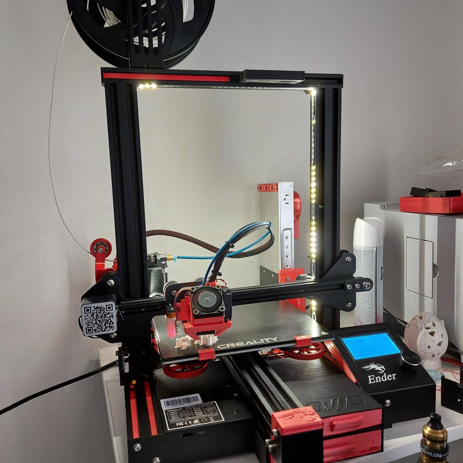

  16. Ciao a tutti, ho fatto alcuni upgrade ed ho montato il doppio asse Z, dopo che ho installato il secondo motore ho problemi durante la stampa, non resta sulla schermata principale, entra automaticamente dentro il menu e poi dopo qualche secondo esce... ho installato il MARLIN 1.4.1 ed è l'unica versione che mi fa funzionare correttamente il bl touch è come se ogni 30 secondi premessi il pulsante Aiutatemi non voglio rinunciare al doppio asse Z questa è la mia stampante

    Questa è la mia Prima stampante Ender 3 PRO scheda madre v 4.2.2 Bl touch creality originale Marlin 1.4.1 (l'unico che mi fa accendere il display e fa funzionare correttamente il bl touch e il display) doppio asse Z ho ancora qualcosa che sta arrivando da montare il kit per l'estrusione diretta e il meccanismo per l'avanzamento del filamento in cnc CREALITY
