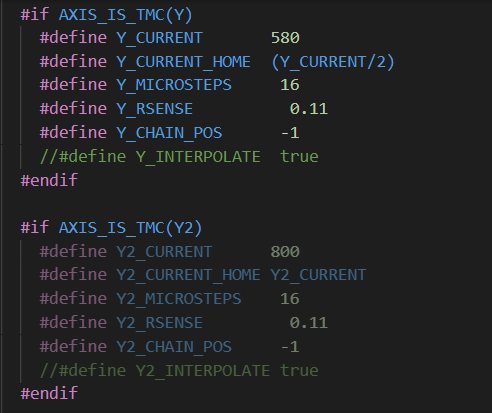

Asse y sfalsato (perdita passi?)
AlfaNick ha risposto a AlfaNick nella discussione Problemi generici o di qualità di stampa
AHAHAH, beh devo dire che è sempre il primo, comunque penso sia la vref non lho settata e ho valori di 580 standard rispetto agli 800 nel vecchio firmware, solo che vorrei fare il calcolo per capire l'amperaggio dei miei motori 17HS-4401S-CL ma non lo trovo su internet.- 21 risposte

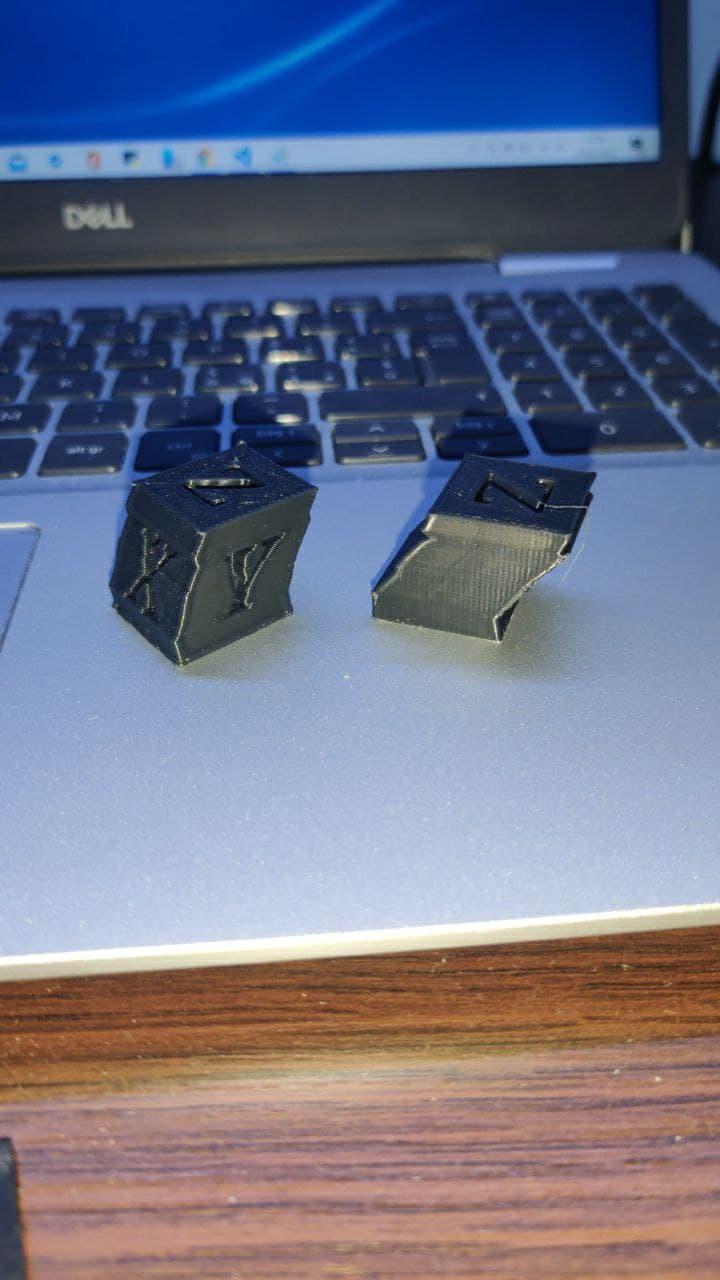

AlfaNick ha pubblicato una discussione in Problemi generici o di qualità di stampa
Ciao ragazzi, vi do una spiegazione al volo. Avevo un'alfawise U30pro, decido di cambiare ventole, per varie motivazione mi sono ritrovato a cambiare tutto, MB, driver, schermo, ho rifatto il firmware utilizzando quello della ender3 e cambiando alcune cose. Ora, sono riuscito a montare tutto e stampa, per adesso mi sto limitando a stampare i cubetti. Il problema si presenta con le stampe, l'asse y viene completamente obliquo, circa al layer 6.5 mm inizia a piegarsi la stampa, e al posto di un cubo mi ritrovo con un parallelepipedo obliquo, ora ho notato che si piega sia sul davanti sia dietro, la cinghia dell'asse y mi sembra abbastanza tesa, non so come risolvere vi prego di aiutarmi. P.S. Posto foto del cubo.- 21 risposte
