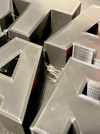

	  Filamenti sottili tra elementiMaxP4 ha pubblicato una discussione in Problemi generici o di qualità di stampa Sto provando un PLA della Sunlu ma mi sta dando più problemi degli altri, una minore aderenza del primo strato sul bed di vetro ma soprattutto questi filamenti tra gli elementi in fase di stampa. Quale è secondo voi il problema? Il nozzle è a 205 (consigliato tra 200 e 230), il bed è a 50 e le ventole sono attive

	Le mie prime stampe erano simili alle tue ma ho risolto sostituendo l'ugello, quello installato di serie forse aveva un difetto. Sulla mia Ender 3 ho installato il firmware 1.3.1 che insieme alla sostituzione della scheda madre (da 4.2.2 a 4.2.7) mi ha dato un po' di qualità in più.
