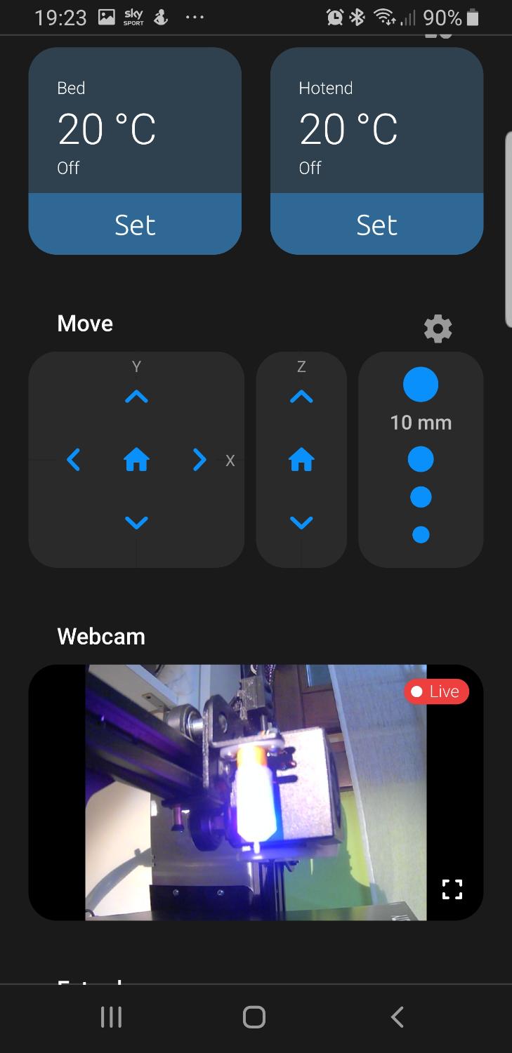

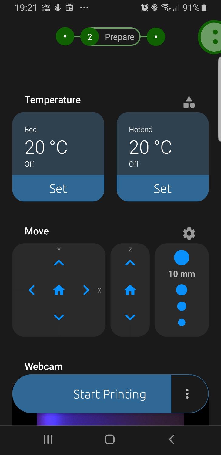

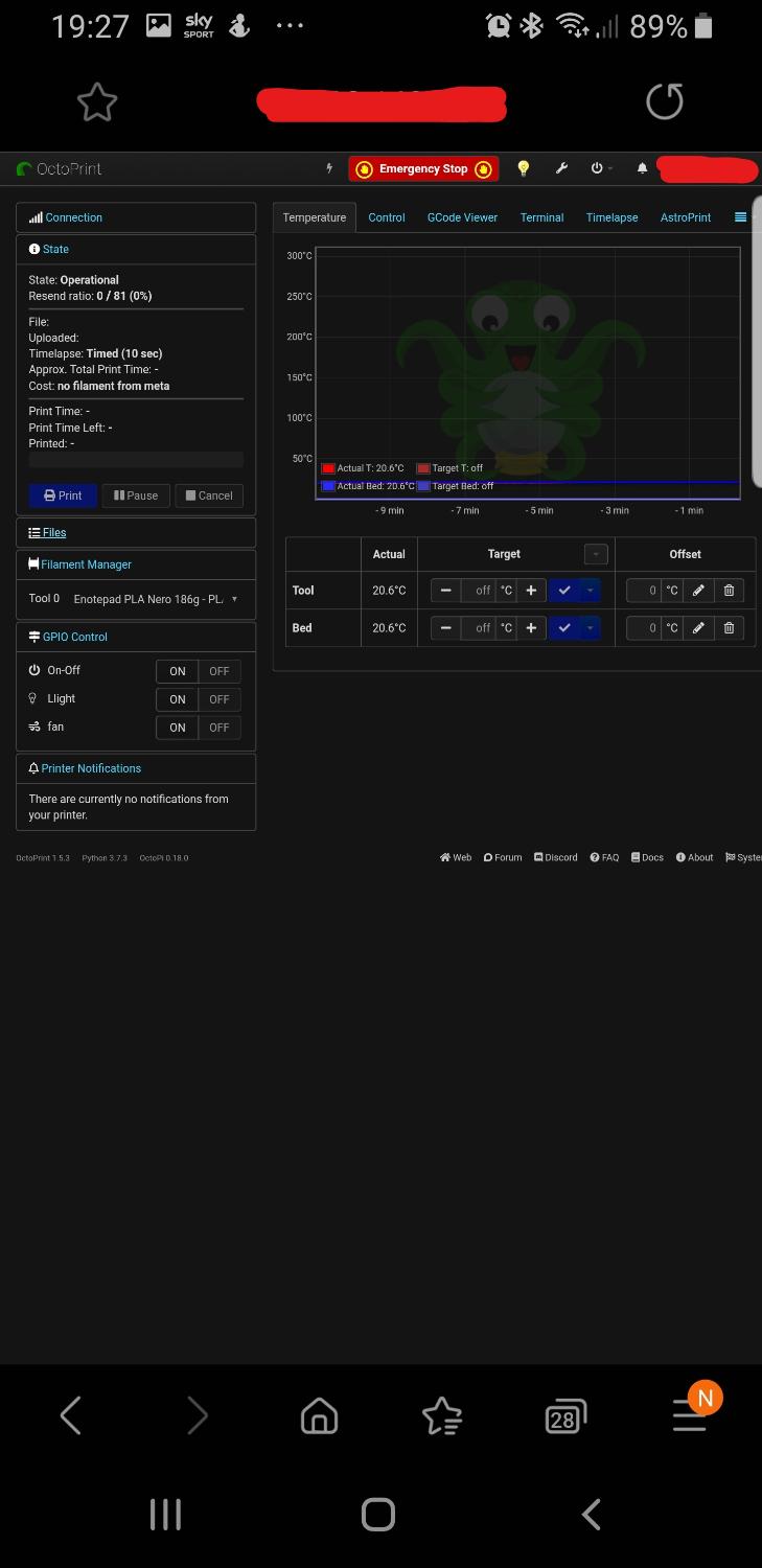

Ciao, anche io ho mi sto cimentando con octoprint, all'inizio ho trovato qualche problema ma ora funziona tutto, non sono un esperto ma forse posso aiutarti. Punto 1 esistono diverse app che puoi scaricare sul telefono che ti permettono di controllare la stampante ne ho provati diverse : -RaiseCloud, Octoremote, AstroPrint, OctoApp sono quelle che ho provato ma ce ne sono altre. C'è un bel tutorial di Piraz che spiega molto bene come installare RaiseCloud, è quello che ho seguito per primo, nello stesso tutorial mostra altre app, alcune a pagamento per monitorare le stampe. Sto realizzando un sistema che mi permette di accendere la stampante, luci e ventole a distanza e personalmente OctoApp è quella che preferisco perchè mostra esattamente le videata di octoprint del PC e avendo configurato delle uscite GPIO del Rasperry posso gestire da remoto tutte le uscite. Punto 2 ci sono dei plugin in octoprint che puoi scaricare che fanno al caso tuo come "Simple Emergency Stop" che invia un comando Gcode M112 e ferma la stampante punto 3 non conosco la tua stampante -
