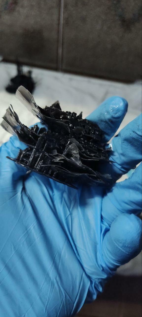

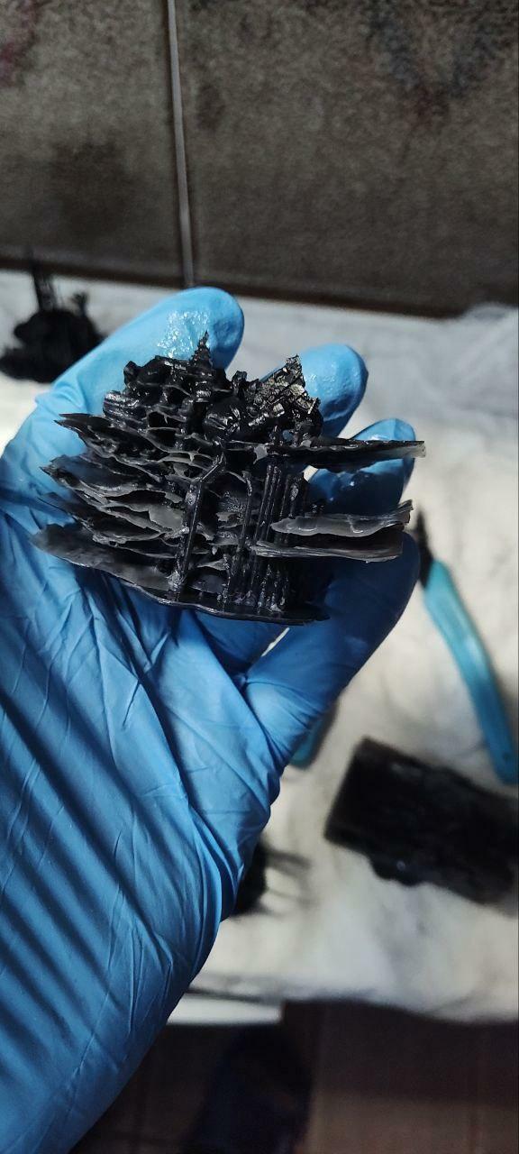

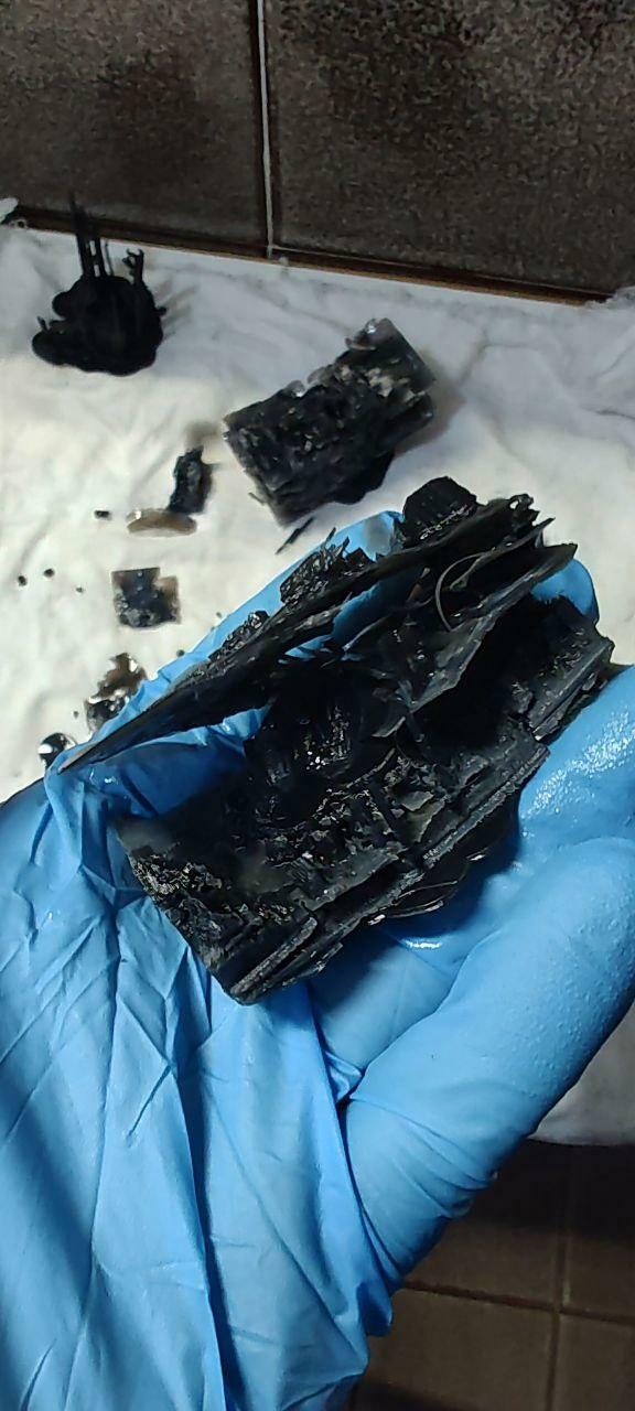

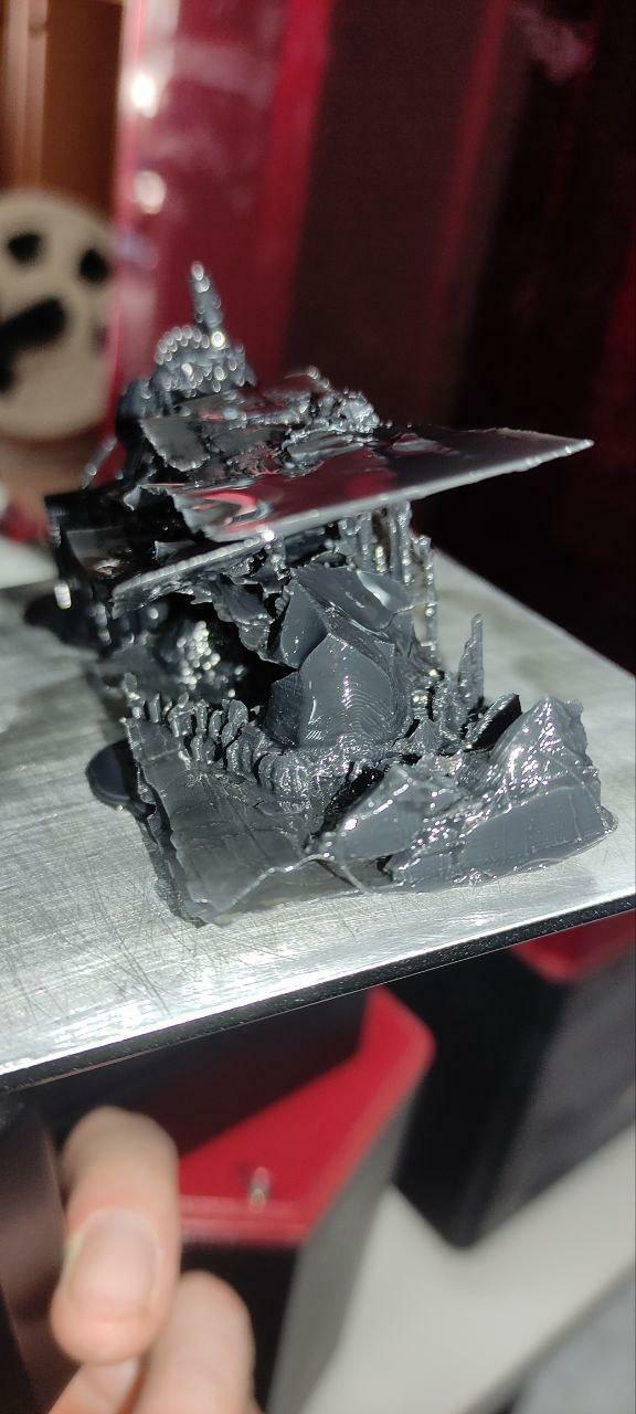

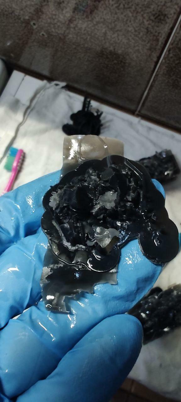

  3. Buon pomeriggio a tutti erano più o meno 4 anni che non mettevo piede sul forum Sono qui con un problema che mi è sorto a inizio settimana,la mia Sutrn 2 8k ha smesso di funzionare,è da un paio di anni che la uso,6 mesi fa ho smesso di stampare,lunedi volevo riprendere e ho accesso la stampante livellato il piatto ancora per sicurezza e messo in stampa,la stampa è riuscita e ne ho messa a fare un'altra,ma questa volta ci sono stati dei problemi,praticamente adesso tutte le stampe mi vengono cosi(sono le prime 6 foto) ho cercato delle soluzioni ovvero: Cambiare il fep-nulla Cambiare il piatto-nulla Ricalibrare il piatto-nulla Pulire tutto per bene,vaschetta,piatto,ecc-nulla Poi ho fatto delle stampe di prova ovvero ad ogni lato della stampante e con mia sorpresa ho scoperto che nella parte posteriore della stampante le stampe vengono ma davanti nulla Allego le foto del piatto con meta stampe riuscite Poi non so come mi è venuta l'idea di vedere se magari lo schermo avesse qualcosa di anomalo ed ho riscontrato dei pixel bruciati,una striscia nera al lato sinistro Allego anche queste foto Quinidi la mia domanda adesso è,il problema è quella striscia nera di pixel bruciati? e se è quello non dovrebbe non stampare solo li e non per metà schermo? Oltre a cambiare lo schermo che ho visto viene venduto a prezzi abbastanza alti c'è altra soluzione? Grazie mille per la vostra disponibiltà

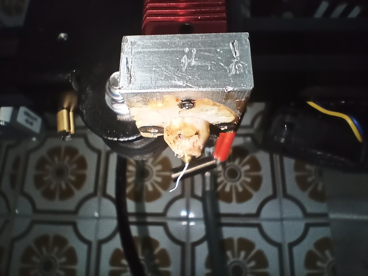

  4. Allora,ho comprato un hotend nuovo e l'ho sostituito,sperando che questo risolva il problema dei pezzi bruciati. Però non capisco perchè non riesco mai a livellare come si deve il piatto o il filamento non aderisce o è troppo schiacciato,non capisco. Ho comprato un bl touch su aliexpress però arriva il 22 agosto quindi fino ad allora devo capire come risolvere questo problema del livellamento
  5. Allora,ho pulito l'hotend e poi rimontato come nella guida di @Killrob,ho fatto due stampe e sono venute bene,tranne per il fatto che mi trovo sempre delle parti con del filamento bruciato. Però adesso ho provato a fare un'altra stampa ma il filamento non aderisce,non capisco perchè.

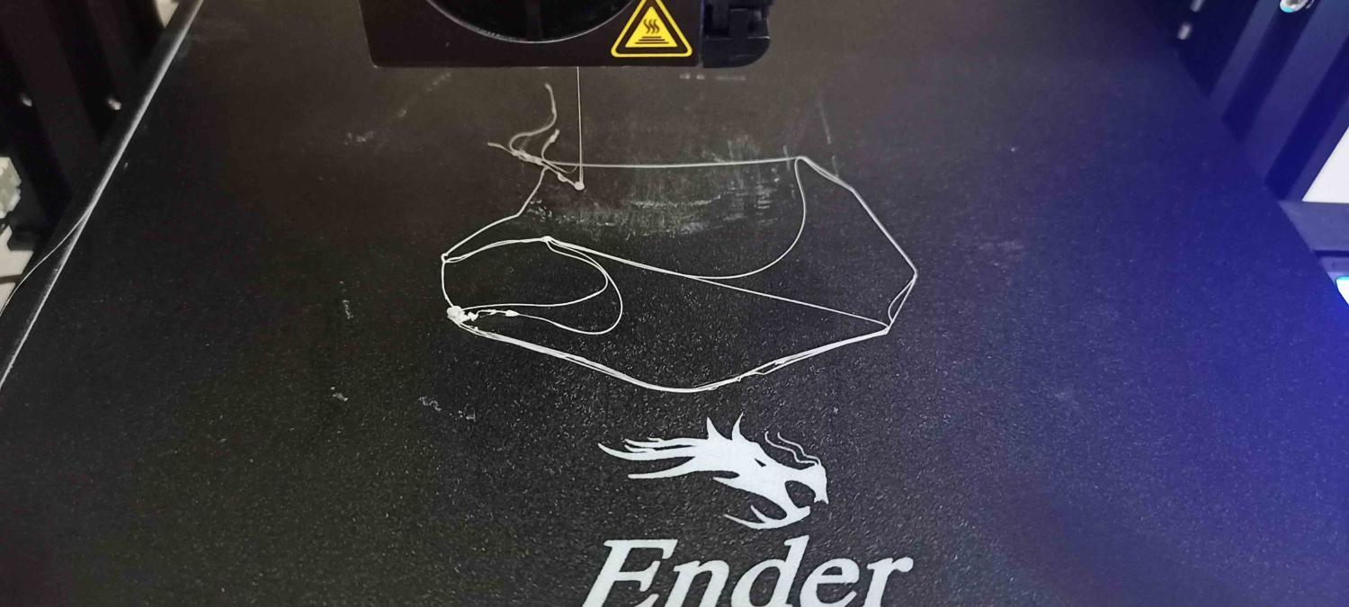

  7. Allora il livellamento l'ho fatto non so quante volte ormai,poi a volte si attacca a volte no. Adesso si era attaccato il filamento,però poi è successo questo.
  8. Ma quello l'ho già risolto,l'ho scritto prima. È che adesso il filamento non si attacca bene al piatto, cioè a volte si è a volte no,tipo ora sta stampando.

  12. Ah questo non lo sapevo. Comunque vedendo la tua guida mi è sorto un dubbio. Nella prima figura c'è quella specie di guarnizione ,non vorrei che pensando fosse filamento secco io l'abbia rimossa ieri facendo la pulizia e che sia quello il problema
  13. il problema erano solo due viti lente,pensavo di ave stretto bene e invece no Perchè si può scegliere la velocità in specifici punti?
  14. Mi sa che ieri quando ho smontato e rimontato l'estrusore qualcosa è andato storto

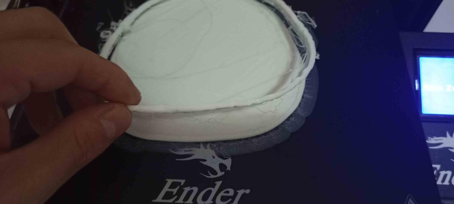

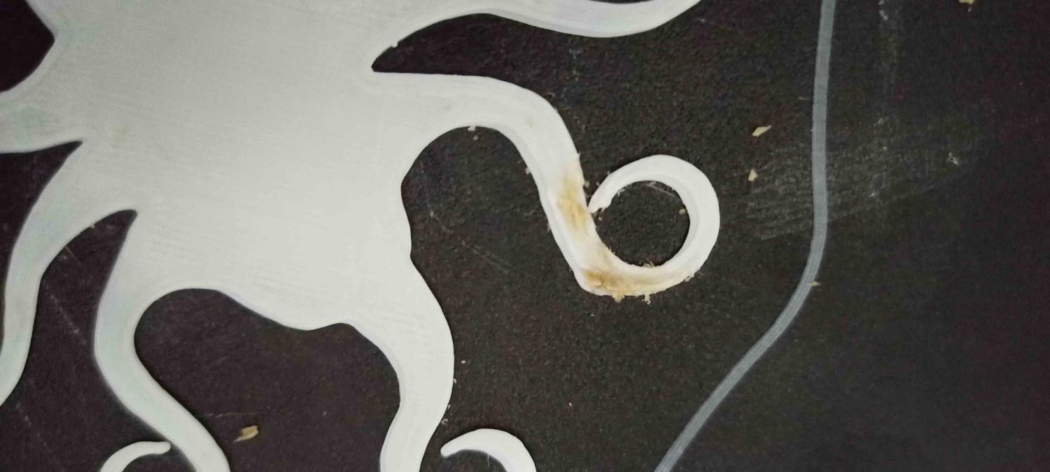

  15. Ho tolto il piatto e l'ho staccata. Adesso sono riuscito a risolvere il problema di adesione del filamento,però è sorto un altro problema,questo Perchè il filamento è bruciato?

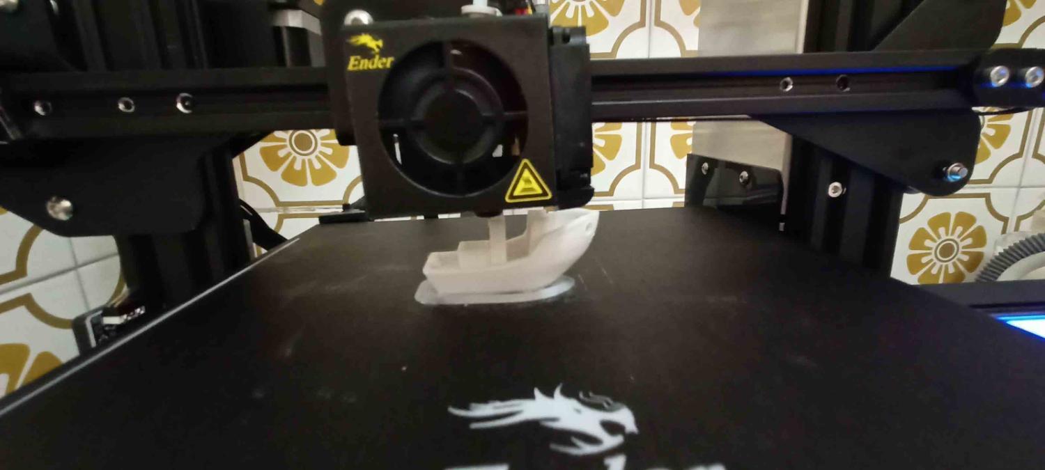

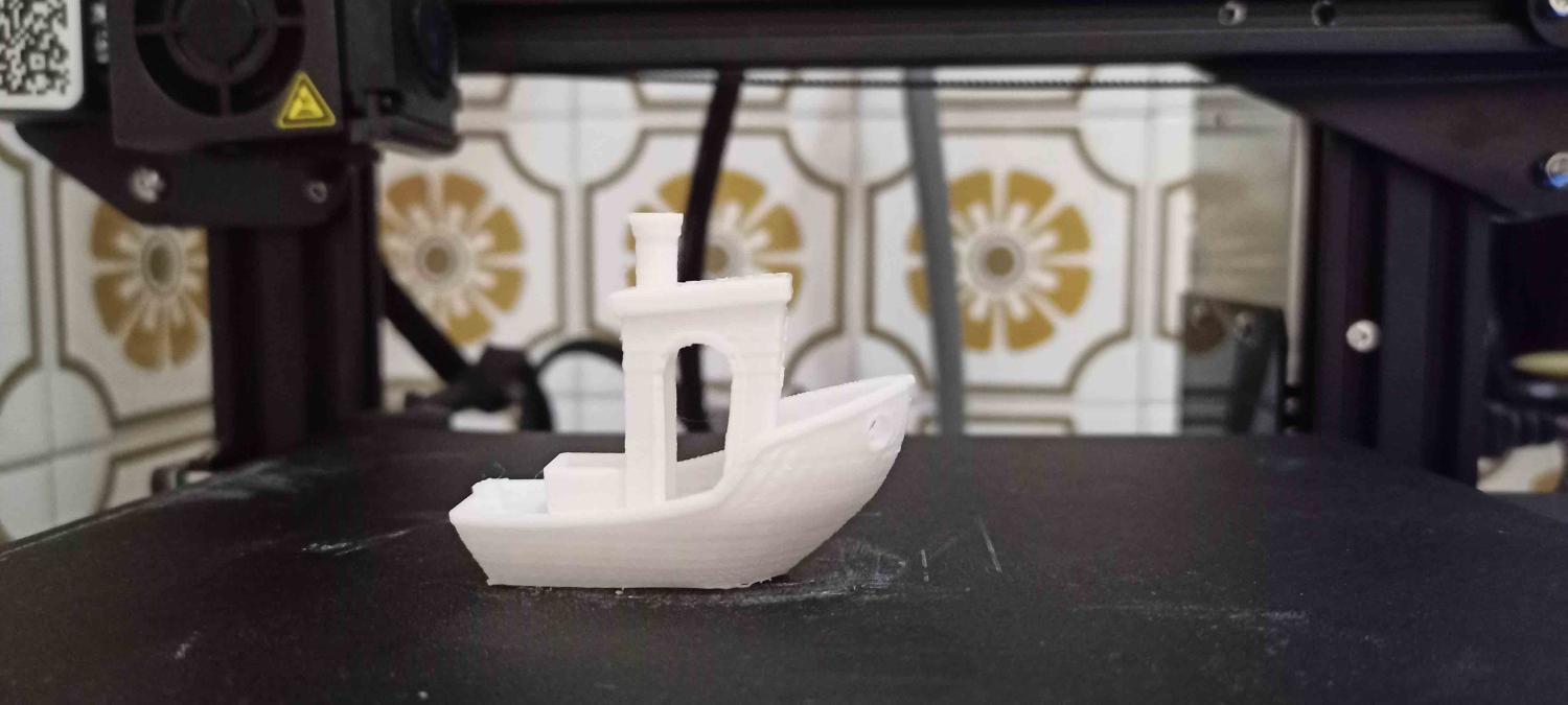

  17. Eccola qua,ha finito,la qualità non è come la prima barchetta che ho fatto,ci saranno delle cose da sistemare,però già che ha ripreso a stampare è un ottimo risultato
  18. Rieccomi qui,scusate l'assenza ma ero fuori per lavoro. Allora,ieri ho smontato tutta la stampante,pulito l'estrusore,l'hot end,l'ugello,la ruota godronata e il resto. Ho livellato il piatto e fatto una stampa per fare la prova del livellamento del piatto. Questa mattina ho messo a stampare la barchetta e sembra stia procedendo senza intoppi.

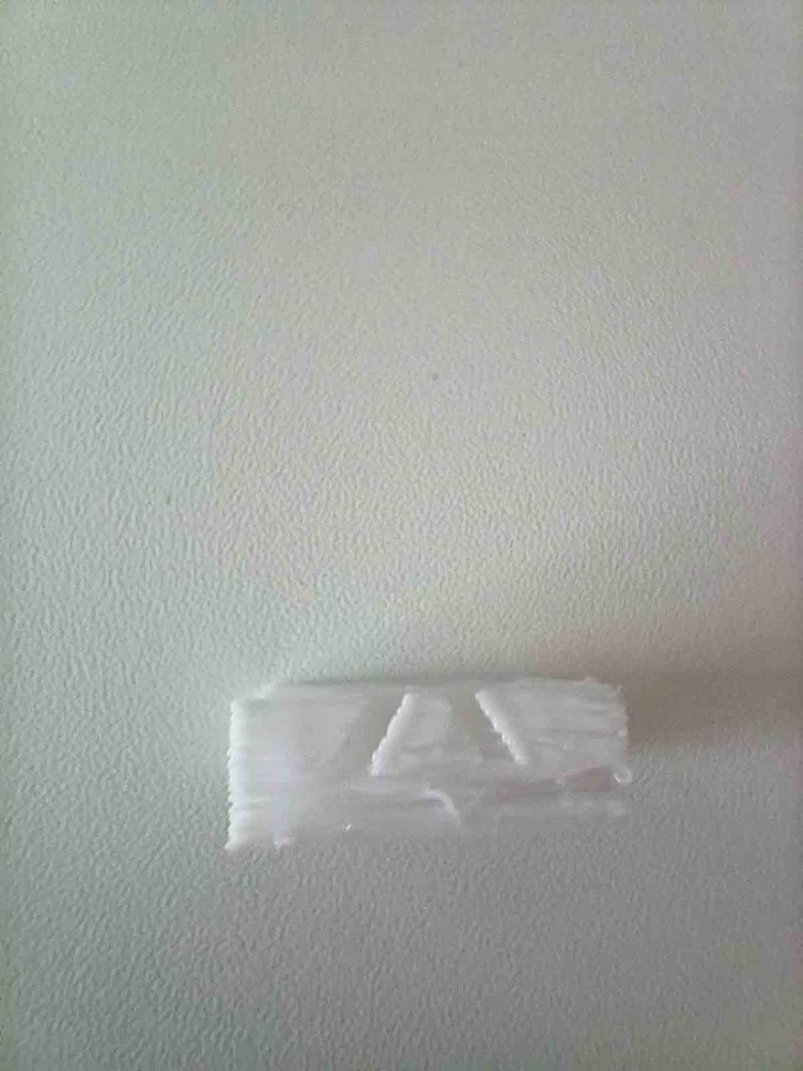

  20. Allora,il filamento non slitta nell'estrusore. quando stampo fa i primi layer giusti e poi incomincia a fare casino,e il nozzle mi sembra giusto non è troppo basso. il filamento esce tutto arricciato all'inizio poi esce dritto
  21. A quanto pare non si è risolto nulla,per fare delle prove ho stampato 3 cubi e quelli li ha fatti perfetti. Allora mi sono messo a stampare roba grossa e questo è il risultato Dopo questa ho pensato di fare altre prove e mi sono messo a stampare la barchetta,dopo qualche minuto,era al 10% ho visto che l'estrusore e alzato di parecchio rispetto al layer che stava stampando e il filamento non usciva. Ma poi non capisco perchè il brim no me lo fa più come prima sempre quei layer leggeri che fanno fatica anche ad andare via dal piatto Comunque ho scritto al venditore su Bangood per vedere se mi può fare una sostituzione,vediamo se mi risponde.
