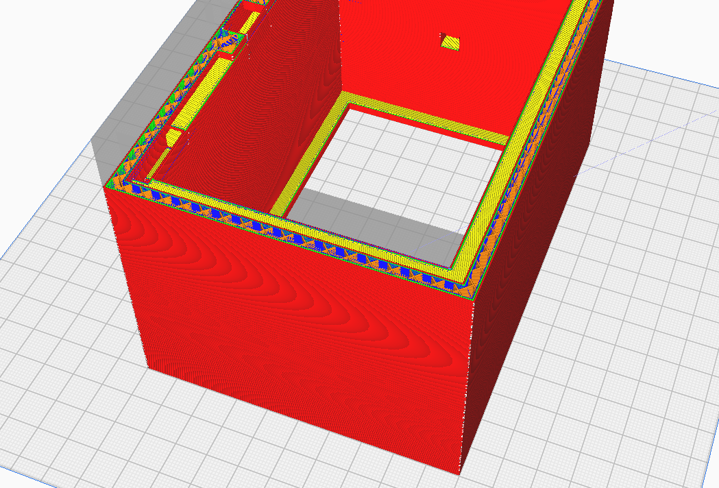

  6. non ho capito... ti serve un tetto? allora lo devi disegnare e stampare sottosopra, la foto era solo l'anteprima ad una altezza x, il tuo disegno non ha tetto...
  7. forse fa casino con i supporti?! hai cose nascoste, se si poi come li togli?

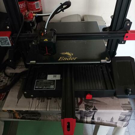

  12. da quello che vedo la tua stampante ha il livellamento automatico, probabilmente senza pei ha salvato impostazioni di z off set sbagliate. Riprendi il manuale e ricomincia da capo....... geipeg
