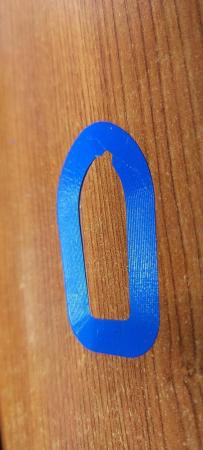

  2. ok... ho seguito il tuo consiglio temperatura 230 bed 60. la stampa e durata piu a lungo prima di staccarsi ma inevitabilmente mi ha deluso. i layer mi sembrano molto buoni e il brim e' ben schiacciato quindi il primo layer dorebbe aderire bene e invece mi abbandona. mi e venuto persino in mente di provare con la lacca ma sul vetro della ghost nn so se si puo usare... voi che dite?? sto davvero rischiando d uscire d testa...nn riesco piu a stampare nulla...

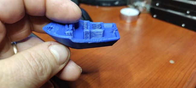

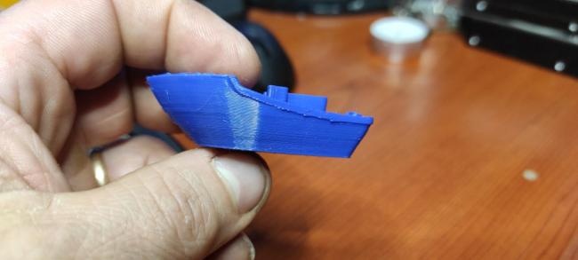

  5. Ora però ho un altro problema a cui chiedo aiuto a voi... Il piano l ho livellato per bene e la stampa comincia in modo spettacolare in ben adesso al vetro e tutto procede ottimamente fino all' altezza di circa 10/12mm dopodiché il pezzo si stacca e segue la ugello d stampa creando un disastro.... Stampo in petg a 210gradi con bed a 50 ventola 100% e 50mm/secondo di velocità di stampa....come si vede dalle foto il brim e bello schiacciato e rimane adeso al contrario la stampa si stacca.qualcuno ha qualche idea? Inviato dal mio Redmi Note 9 Pro utilizzando Tapatalk

  7. Sì forse nn mi sono spiegato molto chiaramente.... No il film era perfetto e abbondantemente incollato... Secondo me a fare flettere la lastra di vetro e la differenze del coefficiente di dilatazione tra l alluminio del bed (che tra l' altro e molto sottile) e il vetro del piano.... Dilatando in misure diverse ma essendo incollati creano queste curvature da caldo....( Da freddo nn era così imbarcato) quindi rimuovendo i vincoli che li legavano posso dilatarsi autonomamente senza spostamenti vari... Inviato dal mio Redmi Note 9 Pro utilizzando Tapatalk
  8. ciao mi sono appena iscritto appunto per rispondere a questa domanda ,spero tu sia riuscito a risolvere il tuo problema visto che la domanda l hai posta a settembre ma ti rispondo per dar modo ad altri che come me han avuto un problema simile di trovare una idea su quello che potrebbe essere la soluzione. a me dava lo stesso problema e sempre nella stessa zona...con il livellamento automatico nei 4 punti nn si notava ma quando son andato manualmente a registrare il bed mi son accorto che il vetro curvava un sacco lasciando un vuoto in centro . come credo tutti coloro che han acquistato la ghost5 il bed arriva gia' assemblato.il vetro viene incollato al bed con un film biadesivo ( che tra l altro vorrei sapere dove lo comprano visto che i biadesivi che si trovano in circolazione non incollano un bel nulla). con santa pazienza (e un sacco di culo visto che non l ho rotto) mi son messo di buona voglia e col bed caldo(80°) ho scollato i due pezzi e dopo averli lavati con solvente prima e acetone dopo li ho ripuliti da ogni traccia di adesivo e ben sgrassati. rimontando il tutto con i fermagli a "c" in dotazione ho scaldato e raffreddato il bed due o tre volte per rilassare le tensioni del vetro e rifatto la calibratura del piano.... ora va che e un piacere
