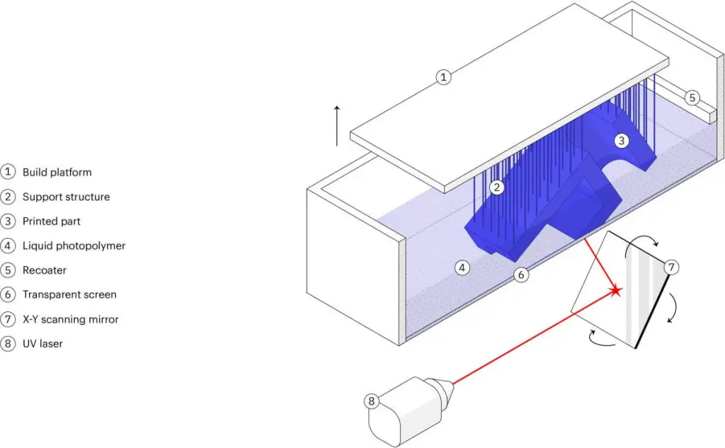

La stampa 3D a resina è possibile grazie ad un processo di polimerizzazione in vasca.
Praticamente, una sorgente di luce polimerizza in modo selettivo una resina fotopolimerica raccolta in una vasca facendola indurire. Questo processo viene ripetuto strato dopo strato fino a formare l'oggetto 3D.
Come potrai immaginare, si tratta di un processo molto preciso. Questo per almeno due motivi:
- il materiale di stampa si trova allo stato liquido e, di conseguenza, e facile da lavorare a piccolissime dimensioni;
- la fonte che indurisce il materiale liquido - resina - è estremamente puntuale in quanto si tratta di una fonte luminosa e, potenzialmente, di un singolo raggio luminoso molto preciso.
In linea di massima possiamo affermare che la precisione delle stampanti 3D a resina dipende dalla qualità delle componenti da cui la stampante 3D è composta.
Nella stampante 3D a resina abbiamo infatti una serie di componenti fondamentali e che, insieme, eseguono il processo di stampa.
Di seguito ti lascio una descrizione accurata delle principali componenti di una stampante 3D a resina.

La testina di stampa, utilizzata nelle stampanti 3D a resina SLA, è dotata di un laser ultravioletto che solidifica la resina punto per punto, seguendo le istruzioni del modello digitale. Nelle stampanti 3D a resina DLP, invece, è presente una luce di solidificazione, come un proiettore o un array di LED, che solidifica interi strati in un solo passaggio.

La stampa 3D SLA utilizza un laser ultravioletto per solidificare strato dopo strato una resina fotosensibile liquida. Il processo avviene all'interno di un serbatoio di resina. Il laser segue le istruzioni di un modello digitale e indurisce la resina in punti specifici, creando uno strato solido dell'oggetto desiderato.
Una volta solidificato, lo strato si aggrappa su un piano di costruzione e si ripete il processo per formare gli strati successivi fino al completamento dell'oggetto.

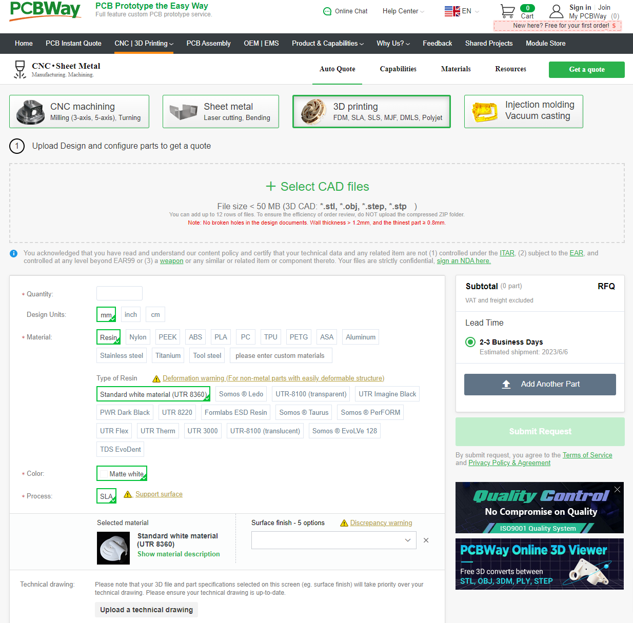

PCBWay è uno dei service di stampa 3D online più completi ed efficienti, ti permette di inviare l'ordine di stampa in pochi click selezionando nel dettaglio le caratteristiche che il componente dovrà avere.
Ecco come funziona.
E' sufficiente caricare il file digitale del modello 3D che desidera stampare tramite un sistema drag and drop sul sito web del service per iniziare subito a inserire le caratteristiche con cui vuoi che venga realizzato il tuo modello.
Il sistema automatico effettuerà un'analisi del file, assicurandosi che sia stampabile con la tecnologia da te scelta. Questo può includere la valutazione dell'orientamento ottimale dell'oggetto, la verifica della presenza di parti troppo sottili o sporgenze complesse che richiedono supporti di stampa, e la valutazione delle dimensioni e delle caratteristiche dell'oggetto.
In seguito potrai scegliere i materiali e ulteriori dettagli che andranno a definire il prezzo finale di realizzazione. Infatti, l'ultimo step sarà quello di verifica del preventivo e di conferma dell'ordine
Il sistema riceverà il tuo ordine e inizierà a processarlo per la realizzazione, la quale di solito avviene in qualche giorno lavorativo.
Se sei un utilizzatore del software di modellazione 3D FreeCAD, usare PCBWay è ancora più veloce e conveniente. L'azienda ha collaborato con FreeCAD e realizzato un plugin che permette di inviare file di stampa senza esportare nulla: non devi fare altro che selezionare le componenti da realizzare e cliccare sull'icona di FreeCAD.
Il sistema rimanda in automatico al service online di PCBWay, dove i modelli 3D sono caricati in pochi secondi e puoi finire la configurazione dei dettagli di stampa.
Con questo sistema l'uso del service di stampa online diventa estremamente efficiente.
