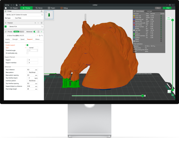

5. Anteprima e Slicing: Dopo aver configurato le impostazioni, visualizza l'anteprima del modello e procedi con il slicing.
6. Esportazione o Stampa Diretta: Esporta il file G-code o invialo direttamente alla stampante se collegata.

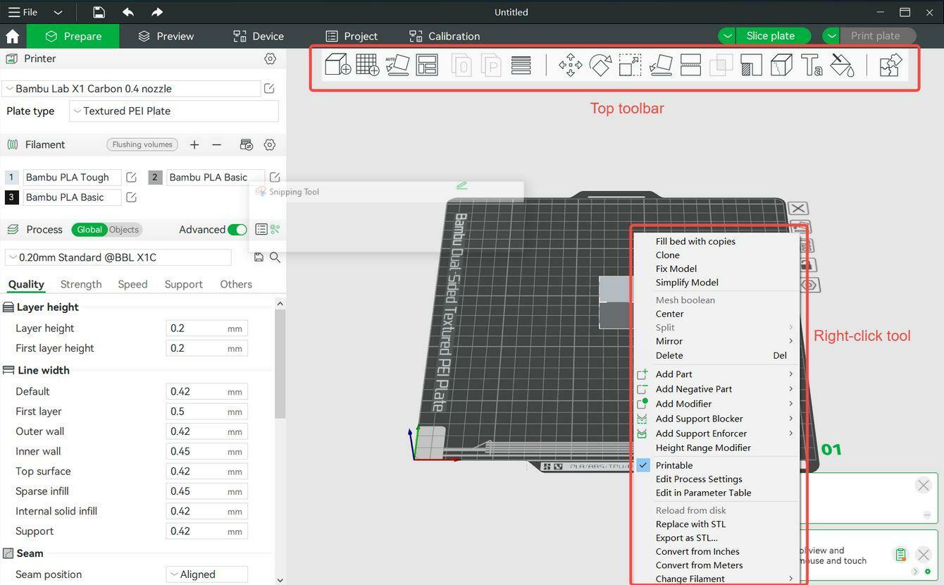

Come si usa Bambu Studio Slicer
Bambu Studio Slicer è un software semplice da imparare a usare e offre un'esperienza utente moderna, permettendo di passare rapidamente da principiante a esperto con un po' di pratica.
1. Barra dei menu e delle app
L'interfaccia è divisa in cinque sezioni principali, tra cui l'importazione di progetti, la personalizzazione della stampa, l'anteprima del progetto con stime su tempo e utilizzo del filamento, una vista dal vivo della stampante e strumenti unici per descrivere dettagliatamente i progetti. Inoltre, permette di selezionare la stampante e il tipo di piatto di stampa desiderati.
2. Selezione stampante e piatto di stampa
Qui puoi selezionare la stampante con cui desideri stampare e, se usi una stampante Bambu Lab, anche il piatto di stampa. Lo slicing sarà effettuato in base alle impostazioni predefinite della stampante scelta.
3. Selezione del filamento di stampa
Esistono tre modi per visualizzare la selezione dei filamenti in Bambu Studio.
- Quando stai impostando un progetto, puoi elencare il filamento che utilizzerai e verrà visualizzato qui.
- Se usi il sistema di impostazione automatizzata dei filamenti di Bambu Lab, visualizzerà tutti i filamenti attualmente all'interno dell'AMS. Quando si utilizza AMS, sarà anche possibile calcolare i volumi di pulizia di ogni cambio di filamento. Ciò consente di modificare la quantità di filamento estruso tra i cambi di filamento per garantire che venga distribuito il colore correttamente. Bambu Studio fa un ottimo lavoro nel calcolo automatico, ma puoi anche configurarlo manualmente.
- Se stai solo usando un singola bobina di filamento, questa sezione sarà vuota.

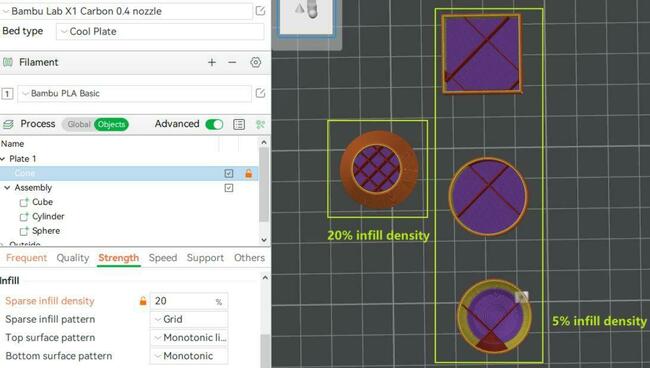

4. Parametri di stampa e opzioni di processo
Quest'area è suddivisa in due sezioni: Global e Objects.
La sezione Global è dove troverai le impostazioni tipiche, come percentuale di riempimento, altezza dello strato, impostazioni di qualità, velocità e supporti. Sotto Strenght, puoi regolare le impostazioni che aumenteranno la resistenza del tuo oggetto in stampa, il che è utile se stai stampando un'oggetto funzionale.
In Others, troverai ulteriori impostazioni di stampa, modalità di slicing, impostazioni di scarico del filamento e adesione del piatto.
La sezione Objects è simile a Global, ma ti permette di cambiare singole specifiche di stampa per ogni oggetto. Ciò ti consente di personalizzare ogni oggetto sul piano di stampa: materiale, infill, ecc.
5. Slice & Print
Come su tutti gli slicer, questi pulsanti eseguiranno lo slicing o la stampa dei modelli. Il pulsante del piatto di stampa resterà di colore grigio finché non avrai dato indicazione di effettuare lo slicing.
6. Barra degli strumenti
Mentre alcune di queste icone possono sembrare familiari in quanto provengono da PrusaSlicer, ce ne sono un paio che troverai solamente in Bambu Studio.
Ad esempio, l'icona della griglia con un segno più (+) aggiunge delle "targhe" all'area di lavoro.
C'è anche il secchio di vernice, che non è per i "supporti a pittura" ma per la selezione multi-materiale. Ciò ti permetterà di selezionare quali filamenti utilizzare per parti specifiche di un oggetto, permettendoti di usare diversi filamenti nell'oggetto. Ciò può essere utile per stampe multicolori o per progetti che utilizzano filamenti diversi, come il filamento di supporto solubile.

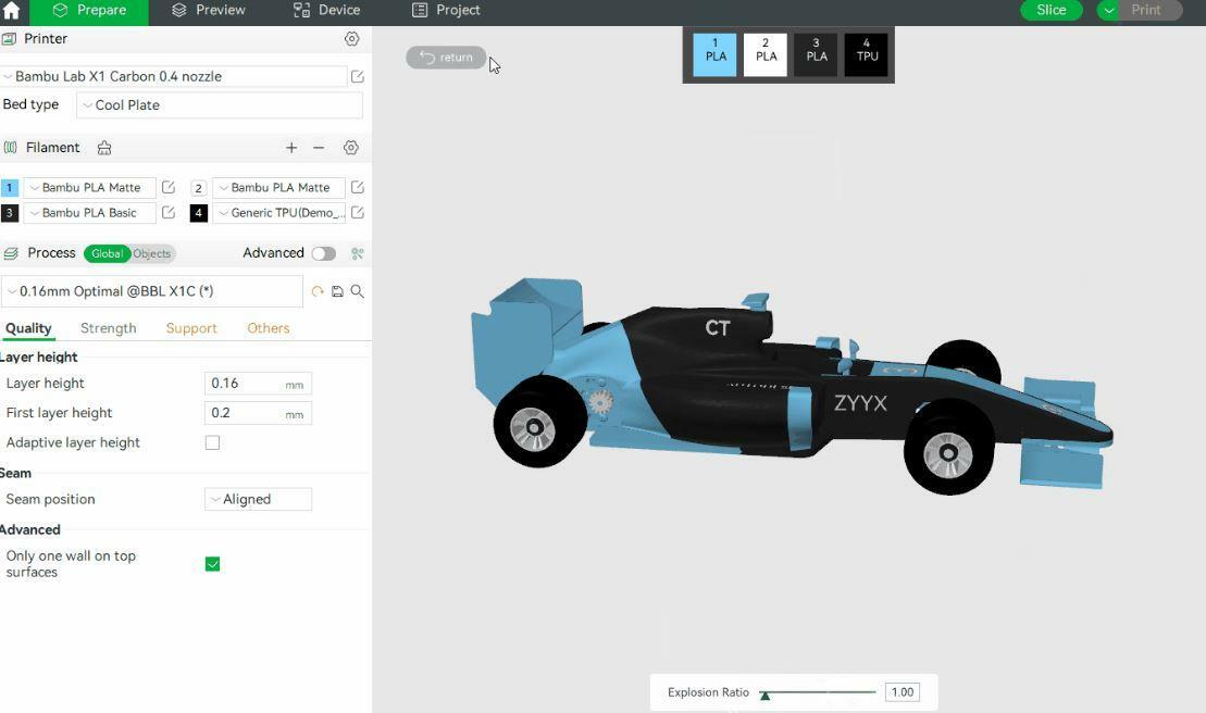

Infine, il tasto del puzzle viene utilizzato per vedere l'assemblaggio. Questo strumento consente di visualizzare un progetto completato e assemblato nel caso in cui tu stia preparando più stampe di un unico modello. La vista dell'assemblaggio è un ottimo modo per verificare che i progetti con più pezzi si uniscano senza prima stampare.

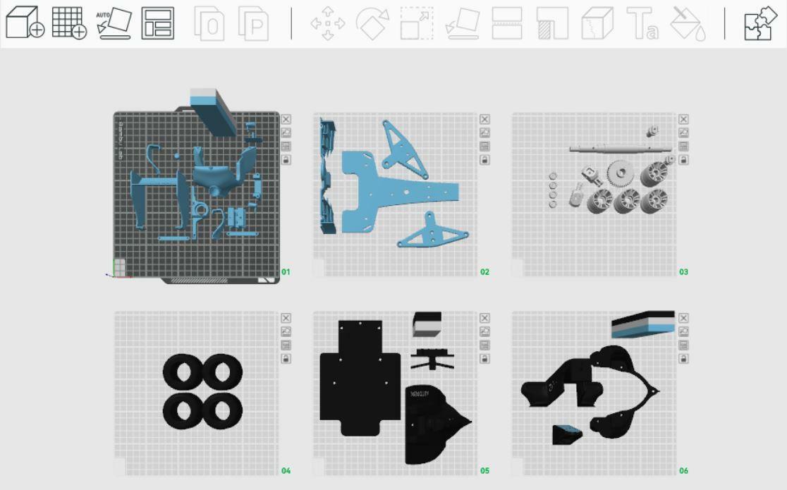

Flusso di lavoro basato sul progetto
Una delle caratteristiche più uniche di Bambu Studio è la flusso di lavoro basato su progetto. Questo flusso di lavoro consente di raggruppare immagini, una distinta materiali, guide di assemblaggio e note di testo da includere nel progetto.
Inoltre, ti consente di passare da una vista all'altra in modo efficiente, permettendoti di vedere il lavoro finito e assemblato. Un sistema di elaborazione così strutturato lo trovi solo in Bambu Studio.
Questa funzione aiuta i creatori a garantire che la loro visione del progetto sia replicata esattamente come dovrebbe essere, il che può essere fondamentale per la stampa 3D dei modelli più complessi che vengono progettati da qualcuno e in seguito inviati in produzione a qualcun'altro.
Un altro aspetto utile di questa funzione è la gestione dei piatti di stampa. Quando stampi più pezzi che non si adattano a un piano singolo, puoi aggiungere fino a 36 piani di produzione all'area di costruzione e distribuire le tue parti su tutte i piani come meglio credi. Ciò consente di disporre di piastre di costruzione per filamenti specifici o profili di stampa.
Per accedere al flusso di lavoro basato su progetto in Bambu Studio, vai alla scheda Progetto nella barra dei menu dell'app.
