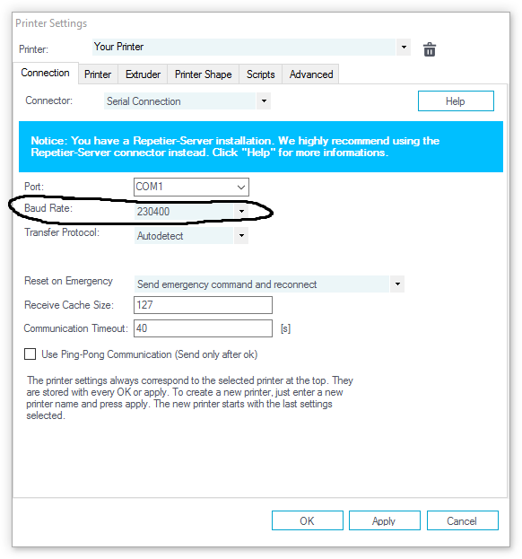

10 minuti fa, Stefano Rossi dice:
Ne ho provate un paio in cui ho aggiornato sopra il driver indicato sopra. La porta dovrebbe essere corretta, perchè è tra le visualizzabili solo quando ho connesso il cavo usb. Ho fatto anche un test con una seconda porta, ma i comandi rimanevano tutti in coda.
Secondo voi nonostante il display lcd non visualizza più informazioni, il fischio e l'estrusore che si muove costantemente, è ancora recuperabile? Si può fare un tentativo con Arduino o devo cambiare la scheda?
Più che porta era meglio se dicevo: "Baud rate". Nelle impostazioni si trova il baud rate su cui devi giocarci un po' fin quando non trovi il giusto baud rate. Di norma ti rimangono in coda proprio per questo motivo... che poi, più che coda, nella console, ti esce scritto che Repetier non riceve alcun segnale da quel baud rate.
Comunque sia, sul FW non ti so aiutare. Però se c'è del casino nel FW credo che in qualche modo sia possibile rimediare. Un reset deve essere fattibile via arduino ma non saprei come ora come ora.
Ma utilizzi la stampante via USB o SD?
2 minuti fa, Stefano Rossi dice:
Ho connesso Repetier alla stampante. Ogni comando che inviavo da Repetier rimaneva in attesa.
Ho scaricato prima Arduino 1.8.13 e dopo che la stampante ha iniziato a fischiare e a muovere l'estrusore verso destra, ho riscaricato Arduino, la versione 1.0.6. Provo a scaricare la versione che mi hai indicato ora.
L'ultimo driver che ho installato è "CDM v2.12.28 WHQL Certified". E la porta ora mi indica che il driver installato è USB-SERIAL CH340.
Prima di fare tutto ciò hai provato anche a cambiare la porta? In repetier spesso ti devi vedere tutte le porte supportate per beccare quella giusta.
