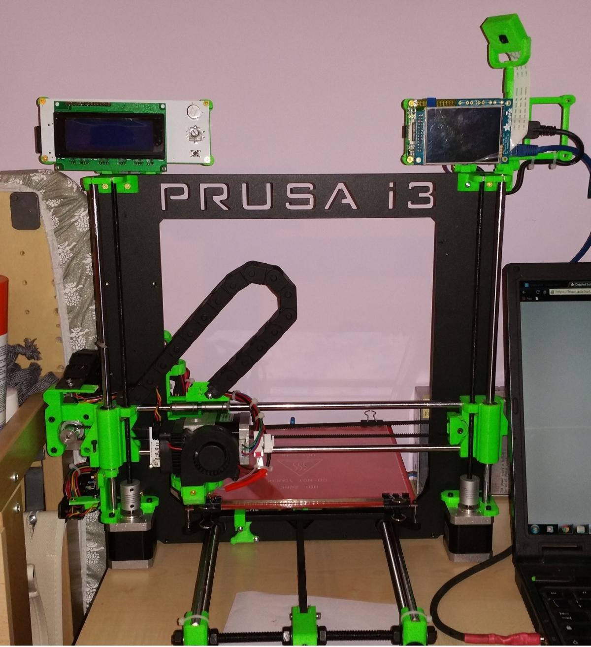

  4. Salve A tutti. E' da un pò che sto smanettando con questa stampante e non riesco a risolvere questo problema: Sia stampando con PLA sia ABS l'oggetto non ha consistenza.. Appena lo stacco dal piano si sfalda come se non ci fosse legame tra i layer. Utilizzo CURA con tutti parametri consigliati e per gestire le stampe utilizzo Octoprint installato su un raspberry con schermo touch oltre che per stampare in wifi anche per gestire la stampante in tempo reale. In allegato la foto della stampante. Tutte le parti le ho stampante con una Davinci AIO. Attendo vostre dritte. Grazie
