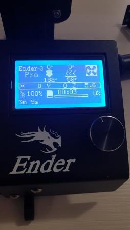

  3. Ho riscontrato questo problema mando La Stampa e il motore fa questo... guardate il video.. cosa può essere? 20201021_093043.mp4
  4. Per ripristinare i settaggi originari della stampante cosa si deve fare... ? Ho visto questi valori.. E era a 25 gli ho dato lo stesso valore degli altri... 20201015_172450.mp4

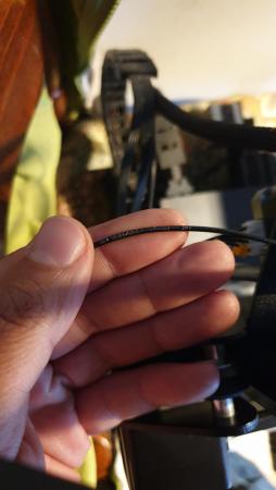

  5. Possibile che possa essere anche questo... il filamento ha le dentature.... forse troppo stretto ... comq guardo il video e vi dici grazie ancora....vedi foto...

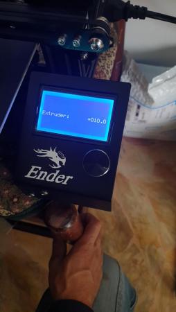

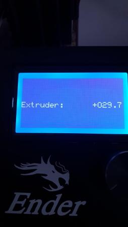

  12. In ordine sono andato su : prepare > nove axis> Estruder>Move>10mm > ho messo 10 come valore sento un rumore cose girasse qualcosa a vuoto.. ti ho mandato la voto e il video nn si muove il motore 20201014_134332.mp4
