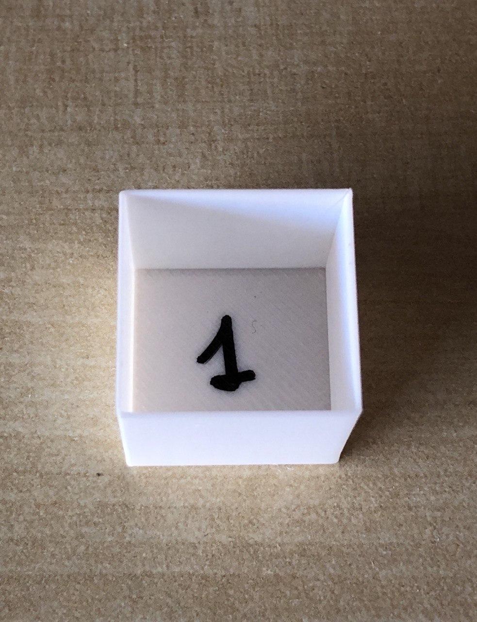

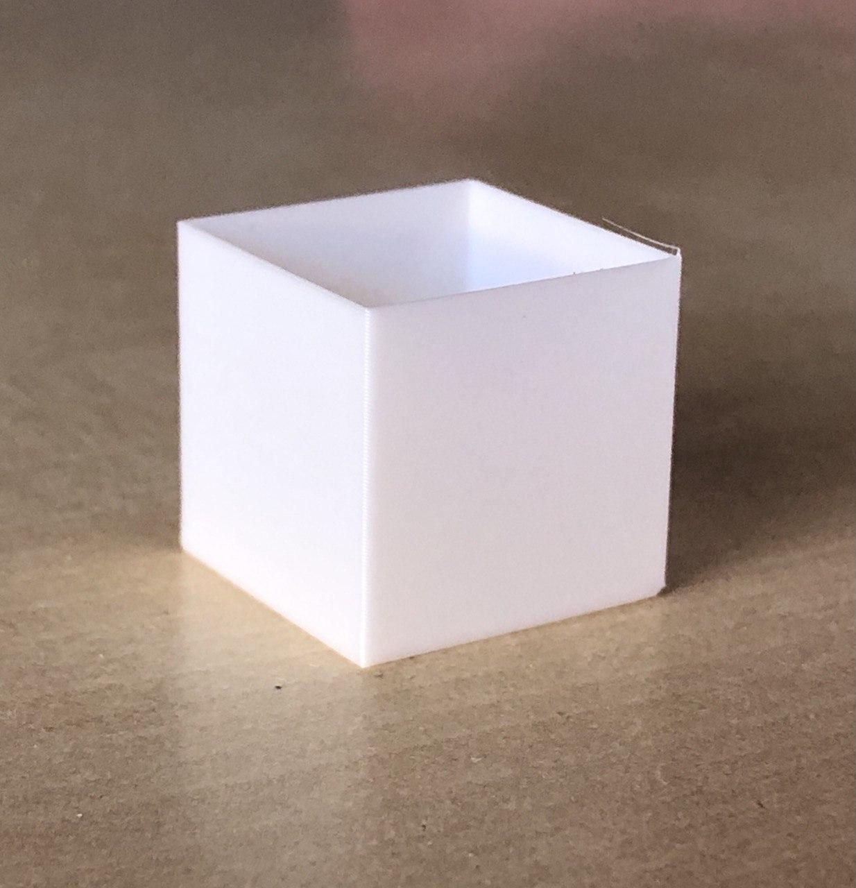

  12. Risultato thin wall test molto soddiffacente, larghezza di estrusione teorica impostata su cura 0.4 mm, larghezza misurata 0.42 mm. Il cubo è venuto anche molto pulito e regolare.

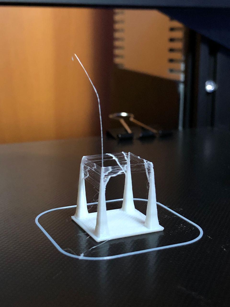

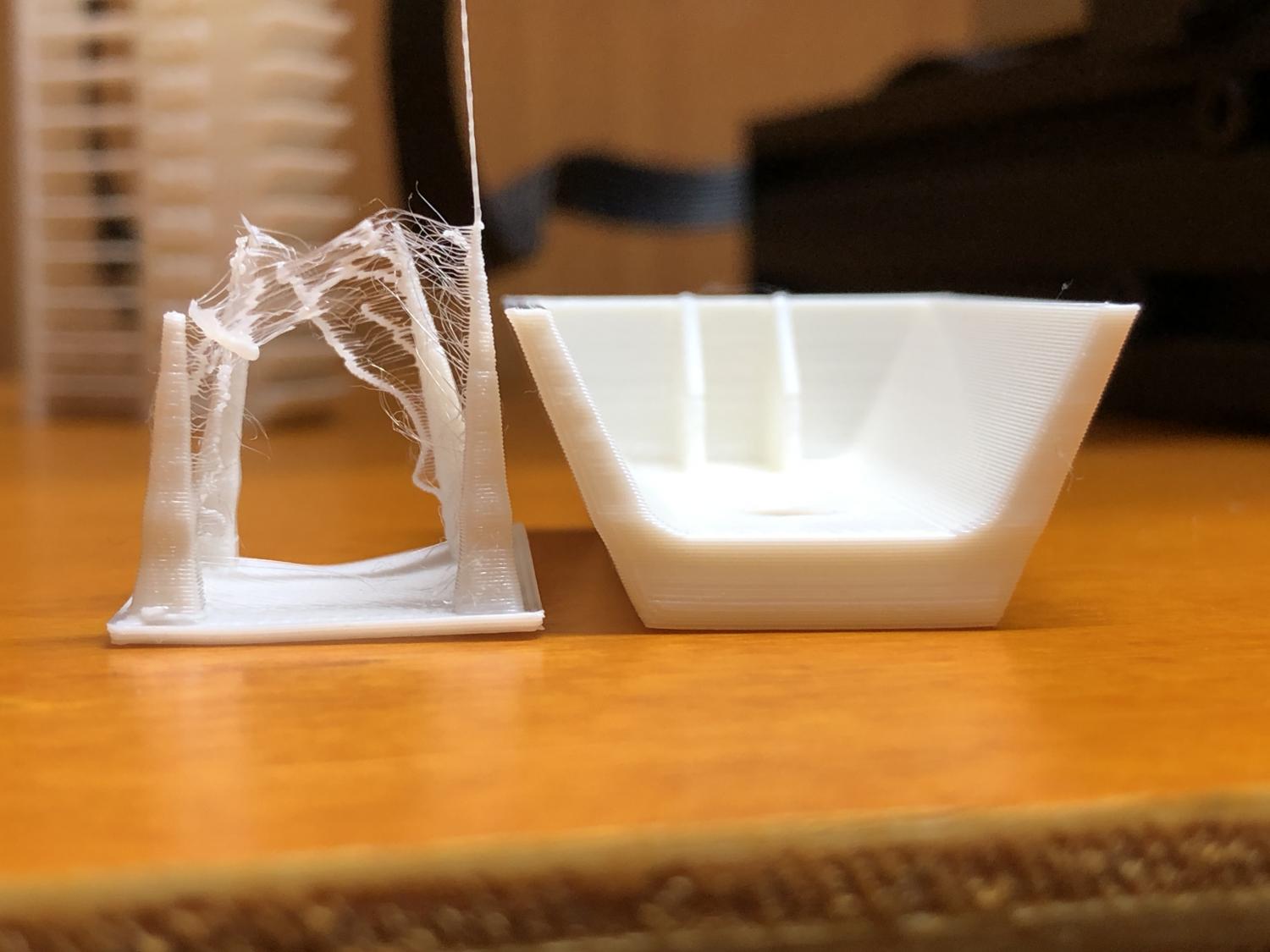

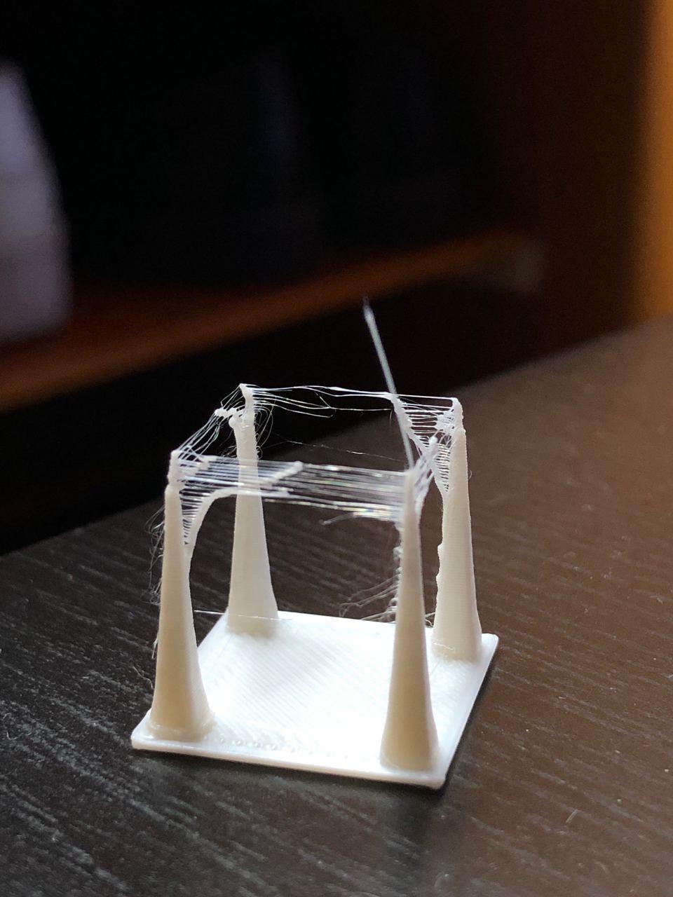

  13. No infatti faccio solo la calibrazione dell'estrusore e stop. Ho appena montato i raccordi nuovi comunque, adesso riprovo a stampare il test di retrazione con 5 mm. Ecco il risultato @Carsco : In linea con l'ultimo risultato con 4 mm.
  14. Aggiornamento live Ho provato a controllare gli step per mm dell'estrusore, facendo estrudere 100 mm lui ne estrude 97 mm. Potrebbe essere una delle cause dei problemi di stampa che ho?

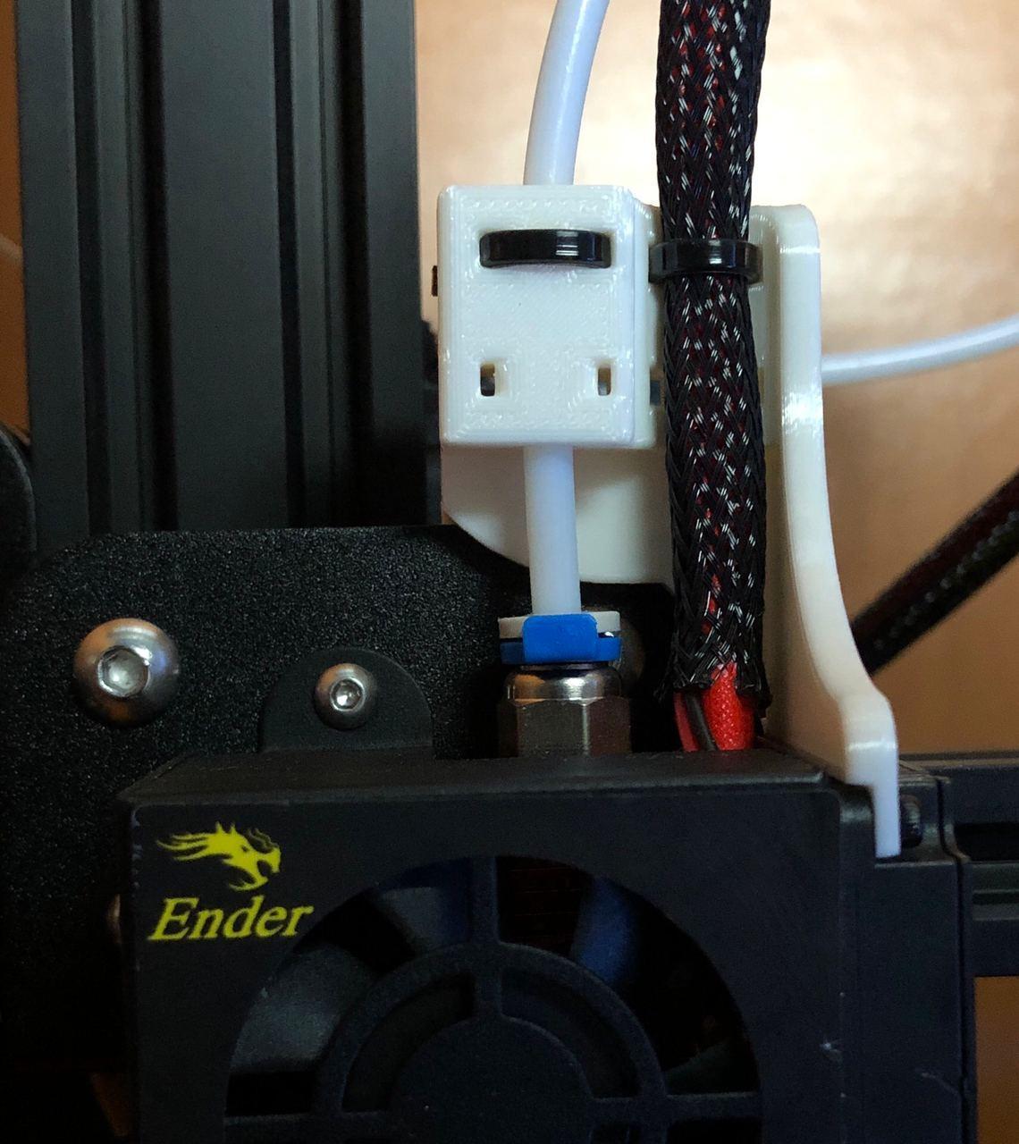

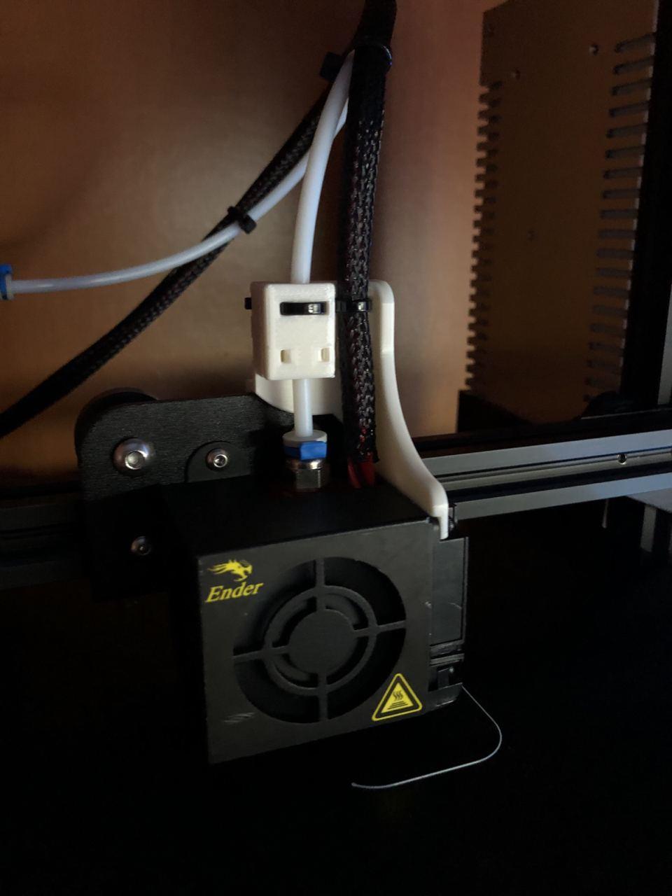

  20. Grazie mille innanzitutto per le risposte sempre molto esaustive e ricche di dettagli e consigli. Perdonami se rispondo solo adesso. Per quando riguarda il supporto, in generale è ok, si fa solo un pò troppa fatica ad incastrare lìincadtro ad U. La dimensione dell'occhiello che abbraccia il foro posteriore è ok, solo che a me quella parte con l'occhiello si è spezzata forse perchè non l'avevo stampato completamente pieno il pezzo ed inoltre ho fatto troppa forza quando l'ho installato. Per quanto riguarda l'allineamento del tubo con il nozzle, come dici tu c'è un piccolo disallineamento che ti mostro in foto: Se riesci ad apportare questa piccola modifica riguardo all'allineamento lo ristampo e ti mando tutte le foto che ti servono 😎 Si questo si, ma la ventola dell'hotend è veramente troppo rumorosa, ho preso su amazon la noctua e la sostituirò nei prossimi giorni.

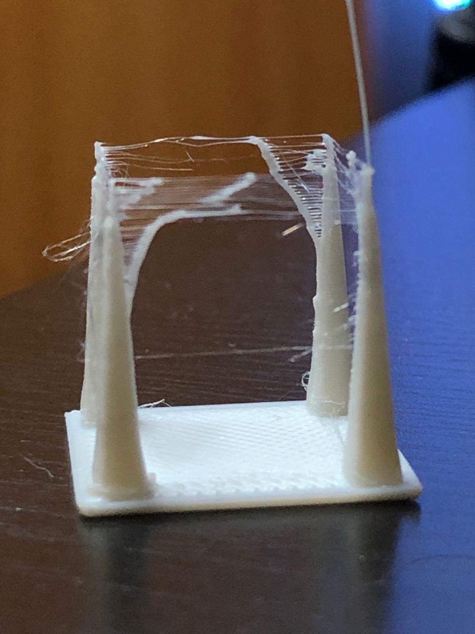

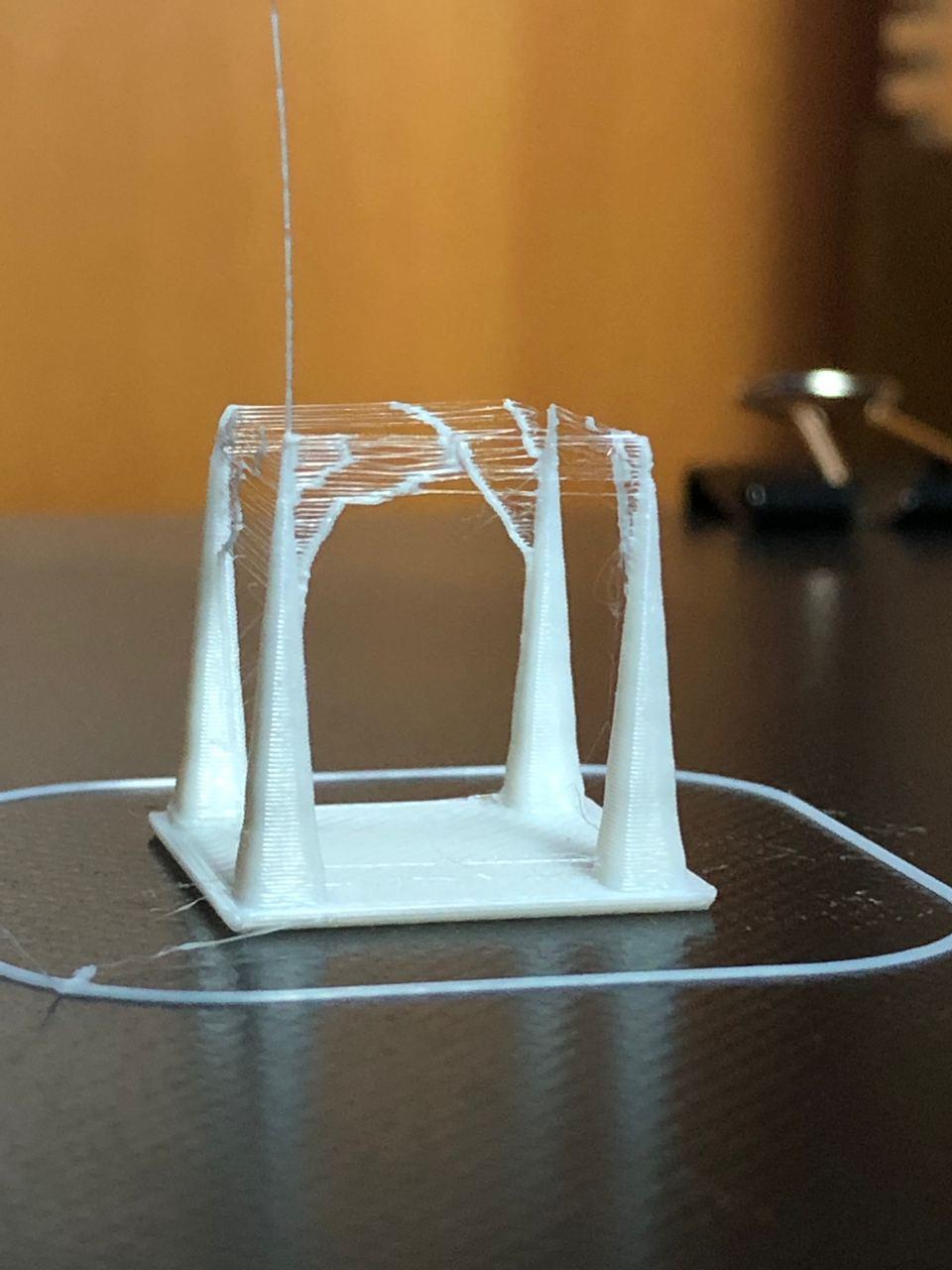

  21. Provo a rifare il test di retrazione e a fare un video. La retrazione avviene quando passa da una torre all'altra giusto? Facendo riferimento al test che ho fatto in precedenza. Comunque così funziona 😎 TEST RETRAZIONE DOPO INSTALLAZIONE SUPPORTO TUPO PTFE ( retrazione 3 mm) 👉 Video 👈

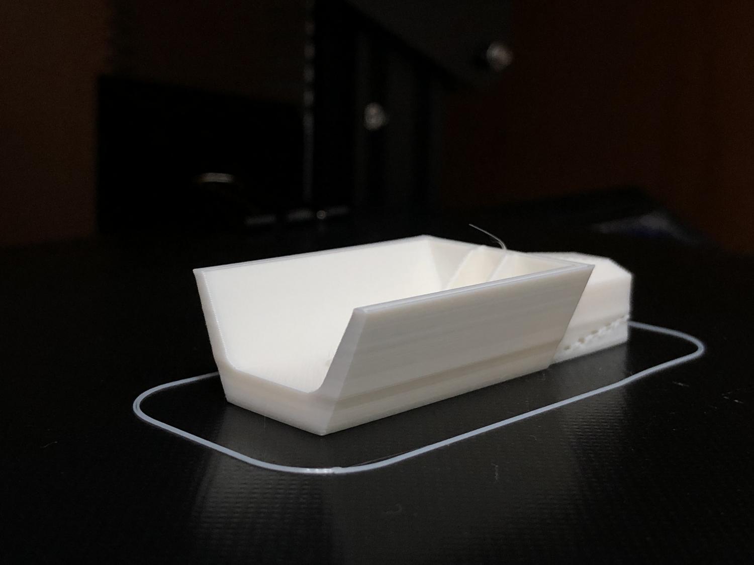

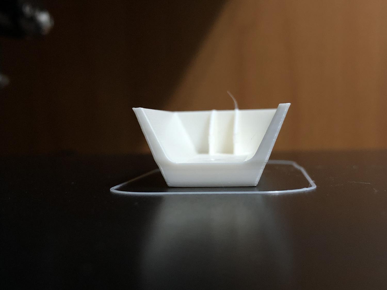

  23. Ho stampato un sopporto che mi serviva urgentemente, nel complesso il pezzo è venuto bene, però ad una certa altezza c'è sempre qualcosa che non va.
