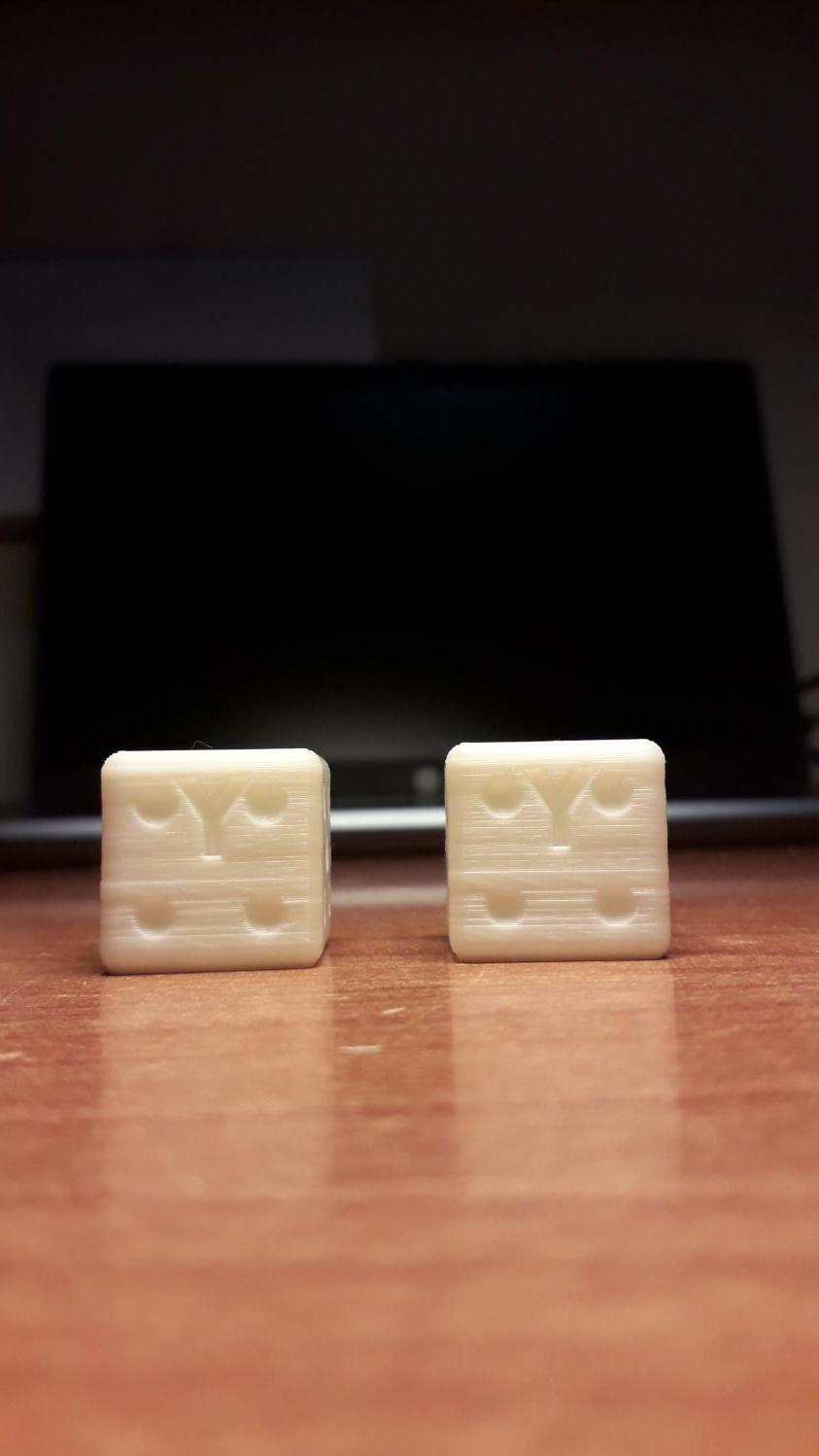

  1. Buonasera ragazzi, oggi ho stampato questi due cubetti per certificare che la stampante funzionasse bene , come potete notare però, la stampa presenta delle imperfezioni lungo la stessa altezza e stesso punto per questo mi viene da escludere il fatto che il filamento sia irregolare , penso a un problema meccanico, ma di che tipo secondo voi? Si tratta delle cinghie o di altro ? Stampante : Longer lk4 pro v2 (Alfawise u30 pro) parametri di stampa uguale per i cubi, in realtà a quello di destra ho diminuito la velocità del 10%.

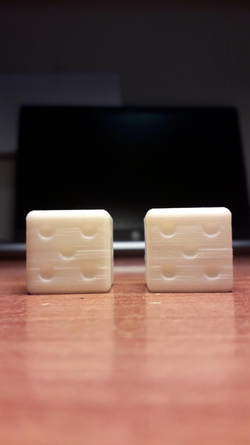

  2. le linee non si presentano alla stessa altezza ma negli stessi punti lungo solo quella zona in su

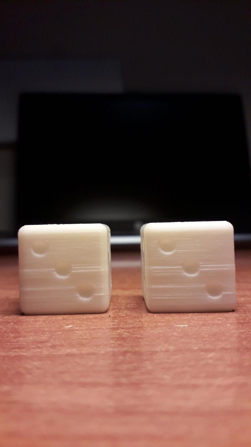

  3. Come puoi vedere dalla foto, lo fa solo in quei punti che poi lasciando andare avanti La Stampa, lo fa lungo lasse Z , questo problema si riscuote solo in quella zona dopodiché non si trova più nelle altre forme a seguire .

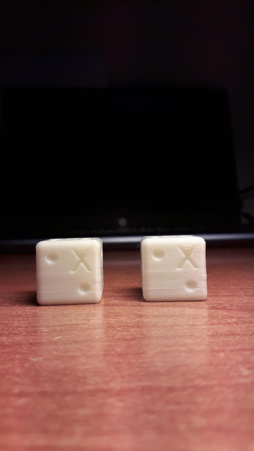

  4. Ho provato a stringere le cinghie e ora il problema persiste solamente in due punti che corrispondono in modo speculare di fronte e dietro. penso a un problema dell'asse y ma non saprei come risolverlo, qualche consiglio?
