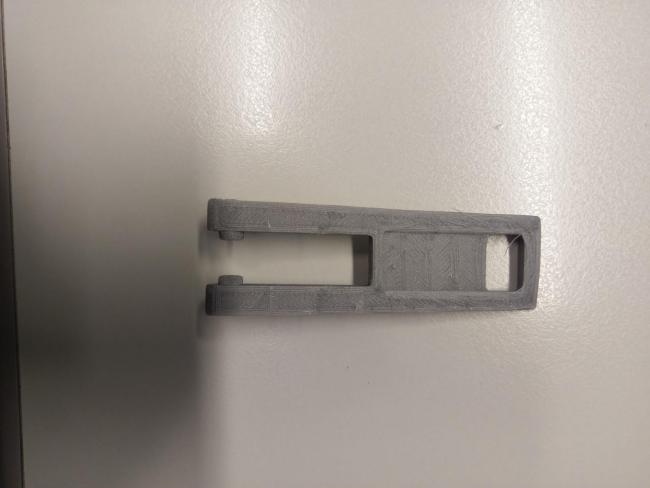

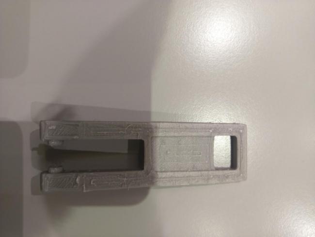

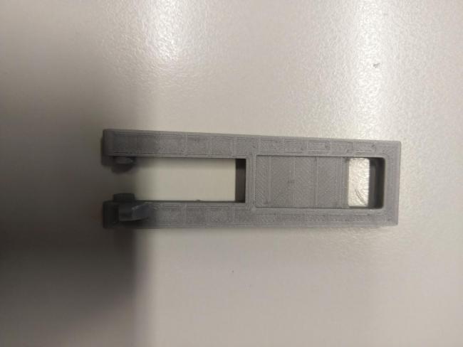

Ho passato tutta la giornata a cercare di fare il thin wall test, ma ogni stampata che ho fatto cambiando le impostazioni del flow a seconda dei risultati che ottenevo sembra che non cambi mai lo spessore, sempre intorno 0,40 massimo 0,42 ma mai 3 pareti a 0,45 e una a poco di più o di meno come nel video. A questo punto penso che siano le impostazioni della dimensione del filo sbagliate. Quando vado a misurare il filo, e lo fatto varie volte, una volta trovo 1,73 poi 1,74 poi 1,77 e così via, a volta mi si ripeteva 1,73. Quindi non so proprio che valore mettere. -
Sharebot One problema a fine stampa
F.Lancini1994 ha risposto a F.Lancini1994 nella discussione Problemi generici o di qualità di stampa
Il raft ho deciso io di metterlo per dargli una base più liscia sperando che la parte dove poggia l'oggetto presentasse meno imperfezioni che dell'oggetto stampato con il brim di base. Ma comunque penso che hai ragione tu, la stampa non deposita abbastanza materiale perché dopo una carteggiata ho notato che manca del materiale negli strati -

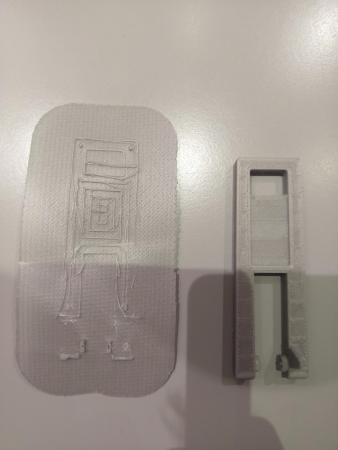

Mentre questo è il risultato dopo 8 ore di stampa con base raft, adesso devo solo provare a eliminare quelle rimanenze di supporti con la carra vetro -
Queste sono il risultato della terza prova fatta. Come si vede i buchi sono spariti ma la parte che appoggia sul piano presenta dei difetti di deposito, oltre al bordo curvo dovuto al distaccamento del brin in quel punto suppongo.
