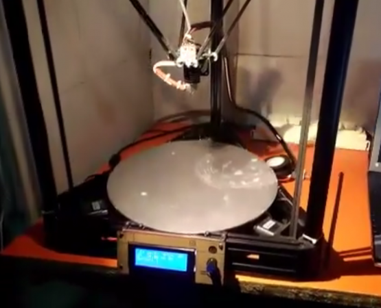

  1. infatti di solito la micromake ha "inciso" sui montanti la stritta micromake .... penso sia una anycubic (di cui la micromake e' copia)
  2. quasi sicuramente Salvogi. Oppure e' una anycubuc delta kossel originale un po' modificata. guarda se c'e' la scritta sui montanti in plastica che sostengono il frame 😄

  5. Mah, io penso di si. La scheda di controllo è una semplice Ramps 1.4 In pratica un Arduino 2560 con sopra uno shield con driver pololu e qualche header per finecorsa e sensori. La cosa più standard che esista. Il problema è la mia ignoranza dei termini tecnici della stampa 3d. Poi le delta che sono più complicate delle cartesiane .... Che scelta del cavolo feci 😞

    Salve a tutti. Dopo anni a far la muffa in un angolo di casa ho deciso di dedicarmi alla stampante 3d di tipo delta che comprai su aliexpress. In teoria è una micromake D1. Originariamente era arrivata con software custom (versioni datatissime di cura e repetier), un suo firmware prevaricato e dei video per il montaggio. Devo dire che la parte meccanica/elettronica è andata benino, ma poi, quando si è trattato di fare la configurazione, sono andato nel panico e ho distrutto tutto caricando un firmware a caxxo e sovrascrivendo i settaggi di fabbrica (che forse erano anche buoni) :-( Dopo anni ho provato a ricercare la roba originale ma nulla. Ho trovato il "google drive" della micromake (cinesi), ma la mia stampante sembra addirittura un'altra. Si FB c'è un gruppo dedicato alle stampanti micromake ma addirittura la lunghezza delle mie "rod" viene indicato in 217 mm invece dei misurati 317mm. Insomma non ci capisco proprio nulla 😞 Ed è così che sono approdato a stampa3d 😄 Ora scartabellero' il forum alla ricerca di una guida sulla configurazione del marlin2 per le delta. Auguratemi un in bocca al lupo please 😘
