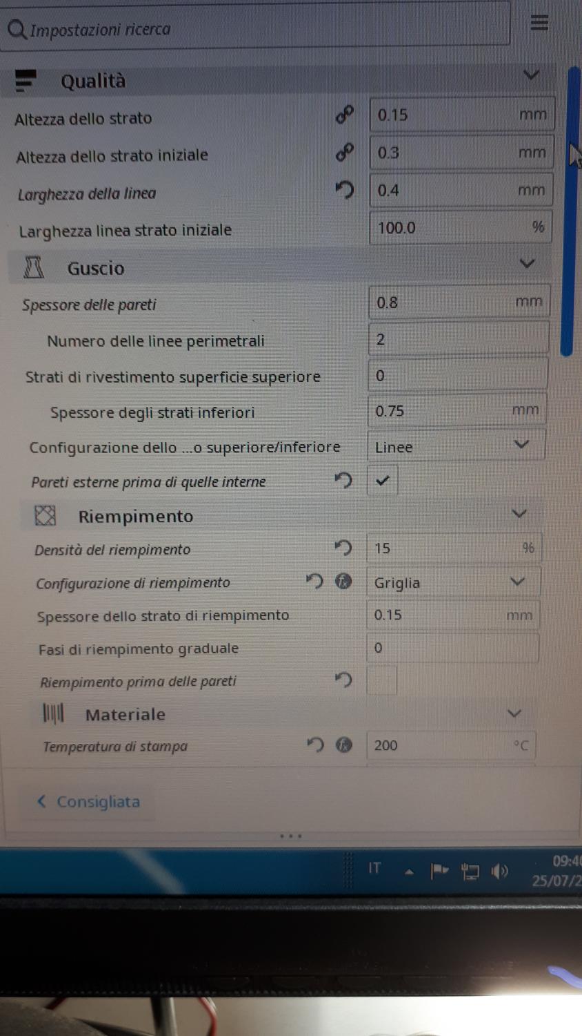

Ho stampato nuovamente il cubo con il riempimento a griglia l'attivazione di " collegamento delle linee di riempimento". il cubo è venuto perfetto,, grazie x il consiglio. inizio a vedere qualche risultato. X jagger75 0.15 è l'altezza della lunea, la larghezza della linea è 0.40 x cui con due linee faccio la parete di 0.80 di spessore. Dopo molto penare riesco a vedere qualche risultato decente. Devo risolvere un ultimo problema ma di tipo hw. Grazie a tutti -

Ho un estrusore da 0,4 e lo spessore delle pareti da 0,8 dovrebbe andare bene. -

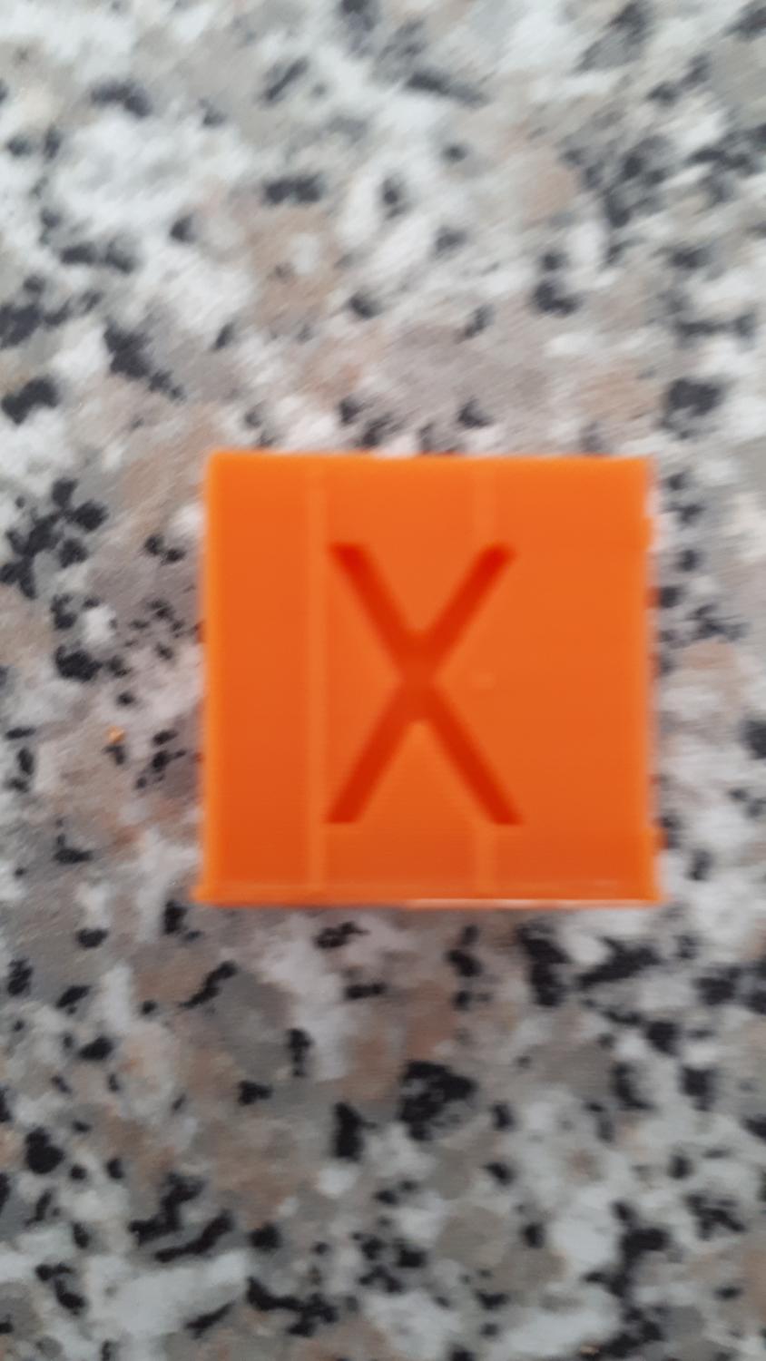

Ho risolto il problema ora stampe ottime. Ho modificato il riempimento da griglia a zig zag ed ora funziona. Non capisco il motivo, ma l'importante è la soluzione -

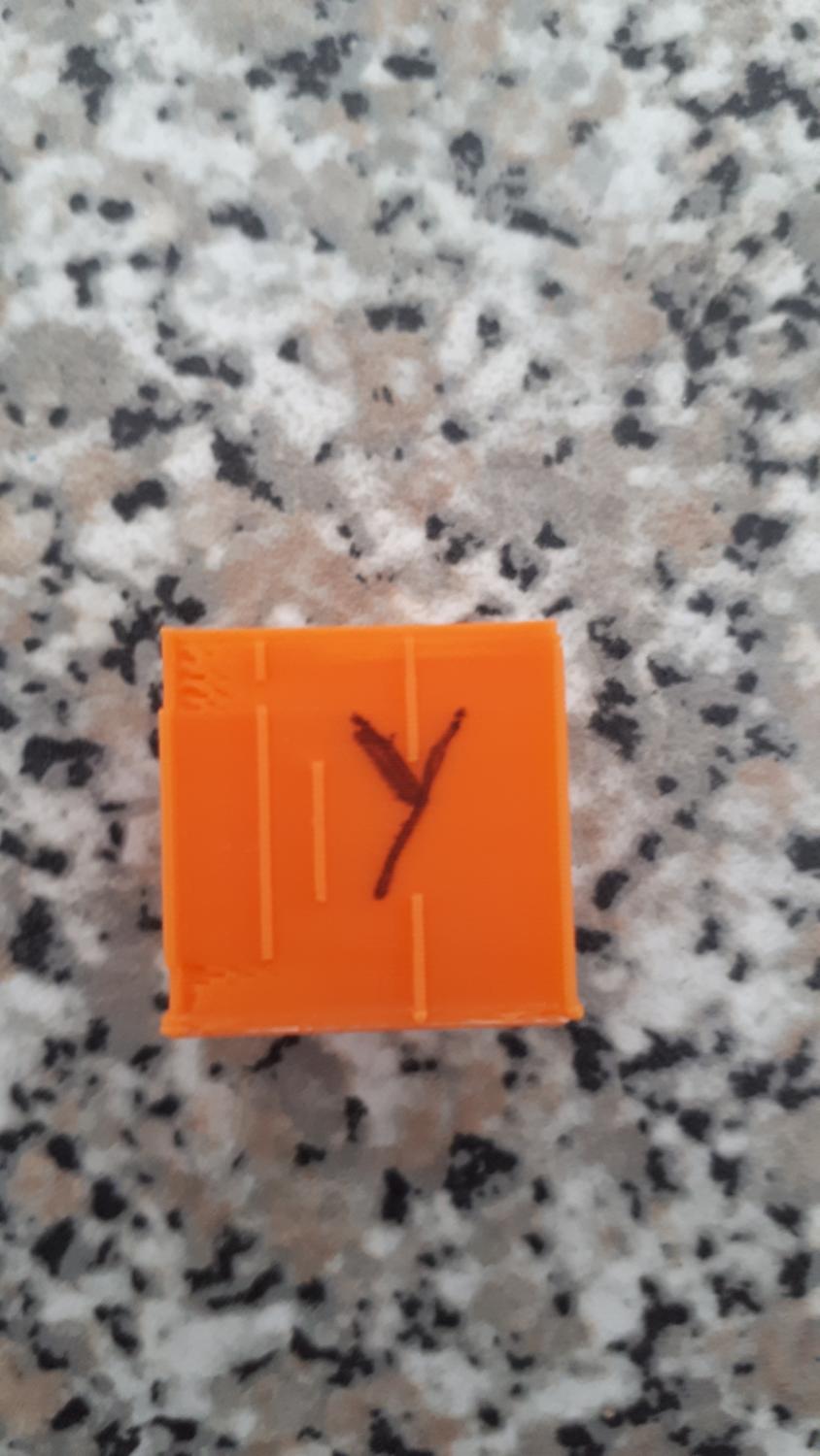

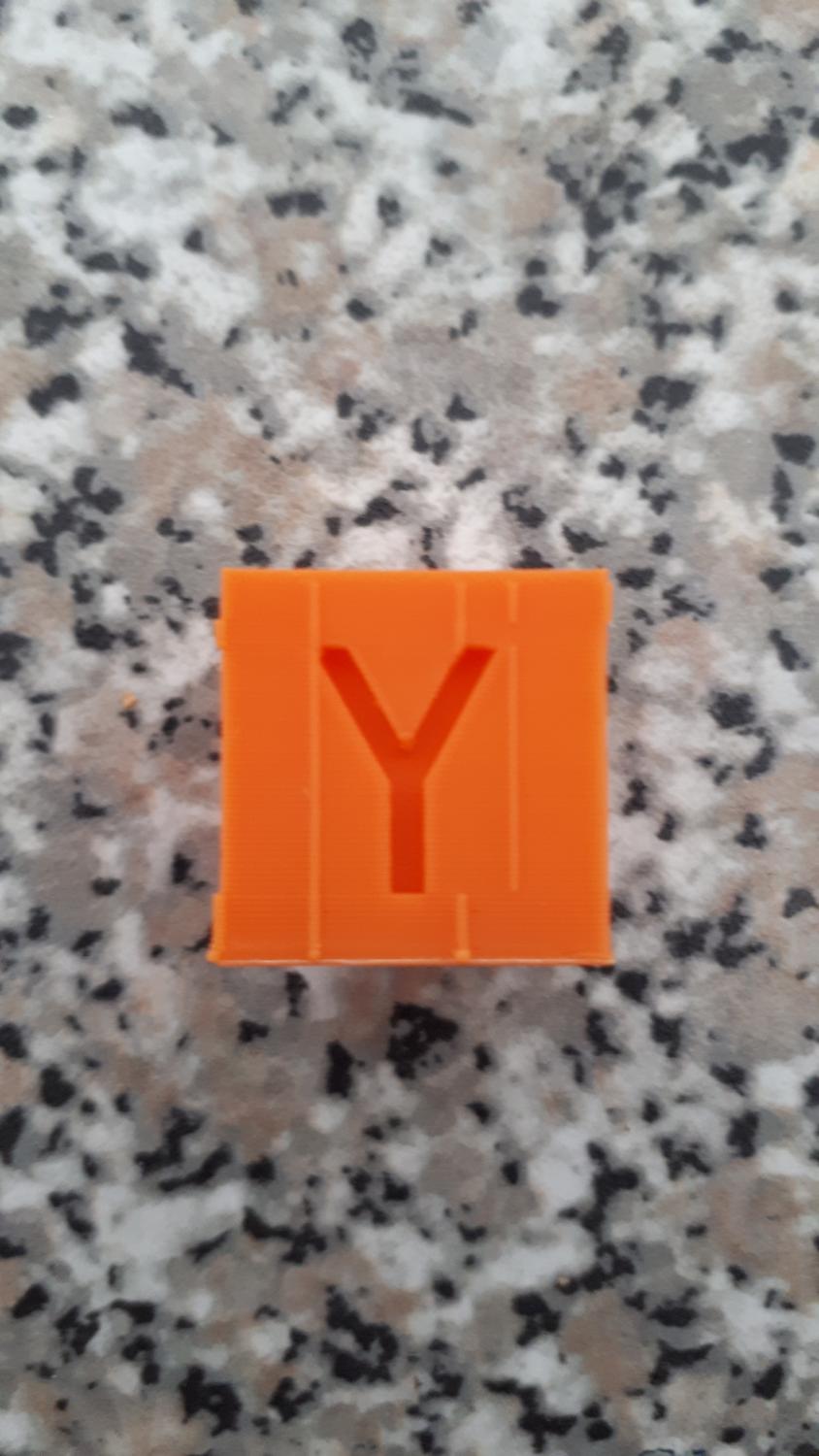

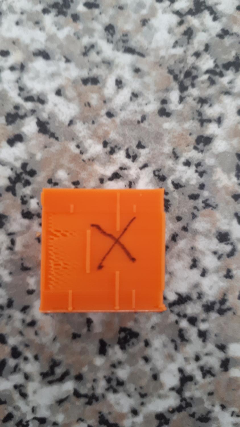

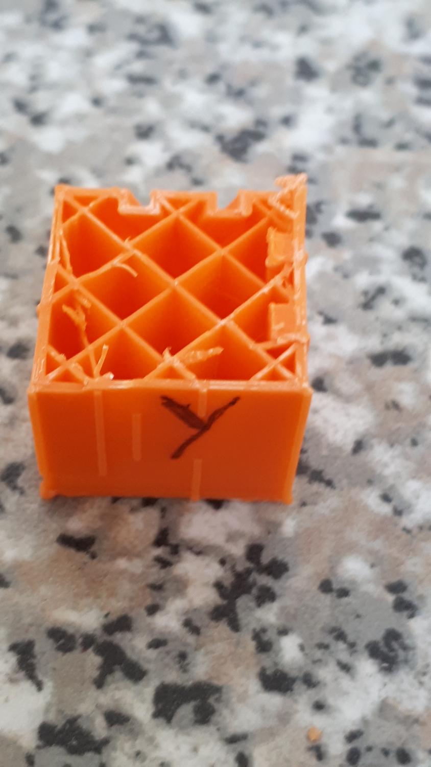

Per cercare di capire ho tagliato il cubo e mi sono accorto che le righe sono in corrispondenza , solo, di alcune griglie del riempimento, come se le linee del riempimento non si fermassero all'interno della parete, ma continuassero sulla parete esterna. Allego foto x cercare di spiegarmi meglio. In effetti sembrerebbe che con il riempimento al 40% la situazione peggiori. Però non capisco come fare a risolvere, se il problema fosse questo. -

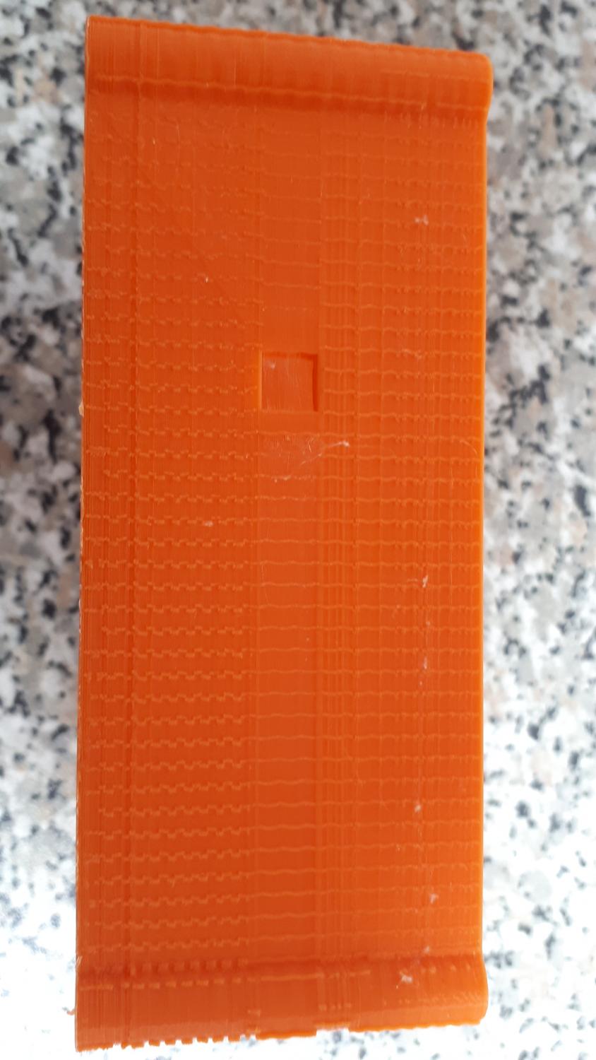

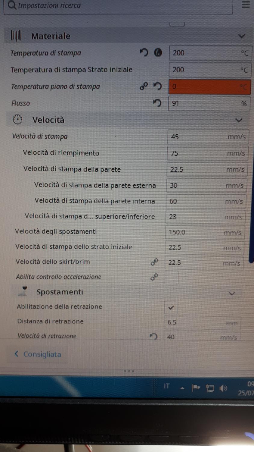

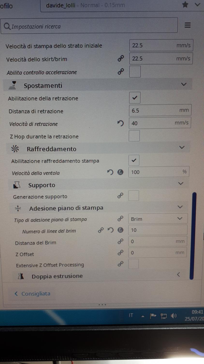

Per prima cosa buongiorno è grazie x gli interventi. Allego le foto del cubo è delle impostazioni della stampa preparata con "cura". Preciso che : il box l'ho fatto con riempimento al 40 % il cubo al 15%, le lettere segnate a penna sono la faccia posteriore. ho fatto il test del flow, con cubo vuoto ad una sola parete e viene perfetta, senza righe. Altre foto -

Questa è la mia prima stampa di una certa dimensione, box x ramps, con la mia stampante autocostruita. Prima di lanciare la stampa ho provveduto a fare , almeno spero, tutte le tarature, le dimensioni sono corrette, ma la qualità è scadente , allego foto. Nella mia ignoranza non riesco a capire da cosa può dipendere, forse dall'eccessiva estrusione o dalla troppa temperatura dell'ugello. Però su un lato fa molte righe all'esterno e molte meno all'interno. Un consiglio su dove poter intervenire. Grazie -
