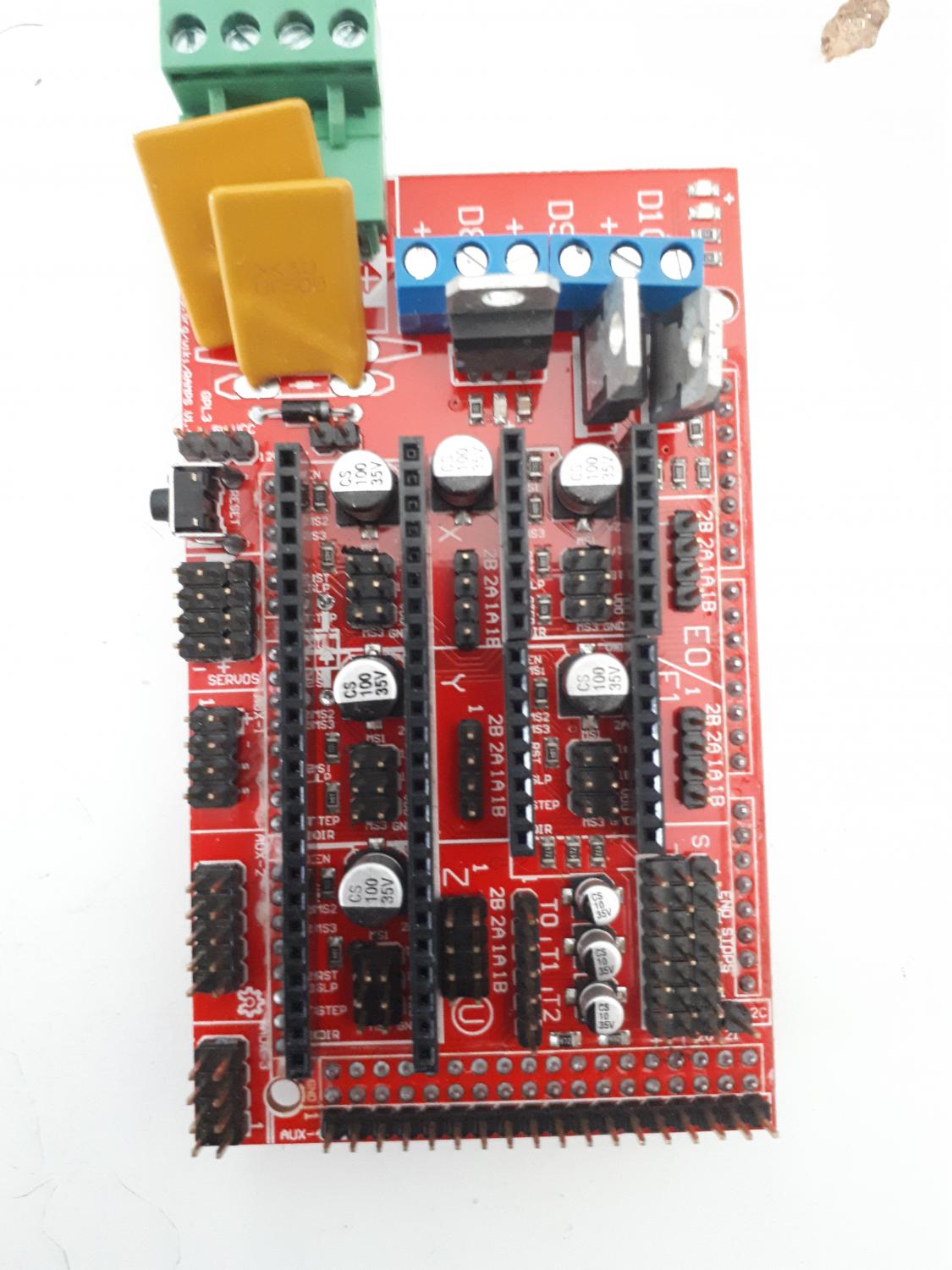

Ho fatto le seguenti modifiche: Sostituito tutti i cuscinetti, sull'asse Z, con quelli senza sfere, Modificato il fw, nel file configuration_adv , attivando Z_dual_ stepper_driver, Regolato la Vref di ogni singolo driver in funzione del relativo motore, Collegato uno dei due motori della Z al driver E1, verificando il verso di rotazione. Al momento tutto funziona regolarmente. Grazie a tutti per l'aiuto. San forum..!!!! -

Buondì Il video l'avevo visto, ma sulla mia ramps non cè la possibilità di clonare il driver. O almeno io non l'ho trovata. Ho trovato invece questa info x l'utilizzo del driver e1 con Z tramite fw. for marlin 1.1.9 - does this work on MKS Gen L board, setting Z_DUAL_STEPPER_DRIVERS using E1 as Z2? It works the same way on all boards. thinkyhead commented on 20 Feb 2019 It works the same way on all boards. -

Scusa non avevo letto bene il tuo messaggio, l'elettronica è esattamente quella da te indicata, con 5 driver ed io ne sto usando solo 4. Ho capito che posso utilizzare quello non utilizzato x separare il pilotaggio dei motori Z,, hai detto con un ponticello posso pilotare il drive A con lo Z, come devo fare il ponticello ??? -

Ho provato a regolare la vref x i motori asse Z e la tensione arriva al massimo ad 1,25 volt, a me servirebbero 1,44 volt. Proverò così x vedere come lavora. In alternativa potrei attivare un 4988 esterno per far lavorare un drive per ogni motore, oppure utilizzare un tb6600. Tutto questo in caso di ulteriori problemi del driver. Cosa ne pensate potrebbe essere una soluzione valida. Al momento i driver sono tutti dissipati e con una bella ventola da 60 mm sopra. -

Il cuscinetto rotto era dal lato del motore che perde i passi, Il motore l'ho cambiato è da lo stesso risultato. A questo punto penso è spero, che il problema sia causato dal cuscinetto. Domani li cambio e vedo come si comporta. Appena fatto vi farò sapere. Grazie per il video sui driver molto esaustivo. Intanto provo a sistemare la vref corretta Ho i due motori della Z che lavorano a 0,9 A , le resistenze dei driver sono da 0,1 ohm e lavorano ad 1/16, quindi 0.9x 0.8 = 0.72 x 2 motori 1,44 . Gli altri sono da 1,2 A sempre a 1/16 con resistenze da 0,1 quindi 1,2x0,8 = 0,9 v Ora li setto così è domani li provo. Al momento il drive della Z era con vref 1,05, gli altri 0,8. -

Prima di muovere l'asse Z , ho messo l'asse x perfettamente in parallelo dopo ho mosso l'asse Z di 20 mm il destro si è mosso regolarmente il dx no si vedeva ad occhio che saltava i passi -

Ho moltiplicato x 2 perché sull'asse Z ho due motori uno per lato comandati da un unico driver a4988. Quindi se deve dare la giusta quantità di corrente ad entrambi devo raddoppiare la corrente erogata dal driver !??? -

Buondì Hai ragione è possibile spostare il post, oppure lo possiamo lasciare qui. All'inizio non sapevo quale poteva essere il problema. In effetti è vero ho imparato molte cose, ma ci ho perso un sacco di tempo, per fortuna ne ho è quindi quello non è un problema, ma ogni tanto ci si demoralizza. Ho smontato gli assi della zeta è sono cadute le sfere dei cuscinetti, spero che in parte il problema sia dovuto ai cuscinetti. Domani dovrei montare quelli nuovi e verifico. Dal datasheet dei motori la corrente è 0,9 A, per cui 70% 6,3 x 0,4 0,25 v x 2 = 0,5 la vref del driver della zeta dovrebbe essere 0,5 Quando ho rimontato tutto prove e vedo come funziona. Grazie x il supporto -

Sto continuando a fare delle prove, il click del fine corsa avviene regolarmente,( non ho ancora cambiato il microswitch), ma mi sono accorto che uno dei due motori dell'asse Z, quello dalla parte del fine corsa perde dei passi, mentre l'altro no, il motore è nuovo e l'asse X è perfettamente in piano ( controllato con il calibro). dovrò regolare Vref aumentando la corrente, ma come mai uno va regolare e l'altro perde i passi.. ?? Riuscirò anche a farla funzionare, ma inizio a disperare, nasce sempre un problema. -

Cerco di spiegarmi meglio.. L'asse Z alza e abbassa l'estrusore verso il piatto, quando Z è in home l'estrusore è " appoggiato al piatto " . Quando faccio home l'estrusore va verso il piatto , si allontana di 5 mm e poi si riavvicina al piatto lentamente di 5mm, è fin qui tutto bene , se lo facesse sempre nessun problema. La questione è che a volte si allontana dal piatto di 5mm e si ferma li senza riavvicinarsi. Perché a volte si riavvicina è a volte no.. Ci sono delle impostazioni firmware da regolare .. -
GRANDE!!!!!! funziona problema risolto ..... Grazie
Il tutto è montato su mega 2560 ramps 1.4 e marlin 1.19 il lettore sd è quello di corredo al lcd 12864
Dopo aver montato la stampante, autocostruita, con mega 2560, ramps 1.4 , marlin 1.19 e fine corsa meccanici (NC) mi sono accorto di una anomalia che non comprendo. Quando faccio lo Z home oppure Home gli assi X e Y si fermano sul fine corsa, mentre l'asse Z incontra il fine corsa e risale per qualche millimetro, questo non sarebbe un problema, in quanto si livella il piatto con quell'altezza, il problema è che a volte e non capisco per quale motivo ed in quale occasione ( sembrerebbe casuale), l'asse Z incontra il fine corsa, risale dei soliti millimetri, ma ridiscende molto lentamente di circa gli stessi millimetri che era risalito. Per cui è un terno al lotto livellare il piano alla giusta altezza dell'ugello. In quanto quando lancio la stampa l'ugello a volte è all'altezza corretta a volte è troppo alto e a volte troppo basso. C'è qualcuno che mi sa dare una dritta per risolvere questo problema grazie
