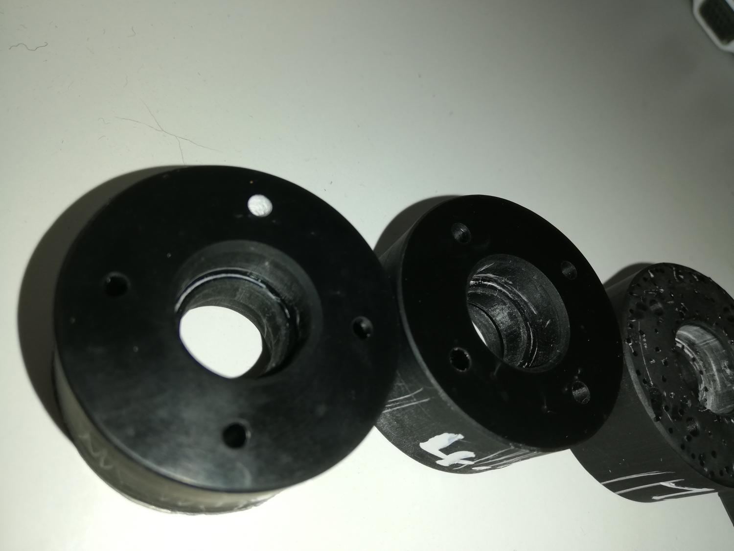

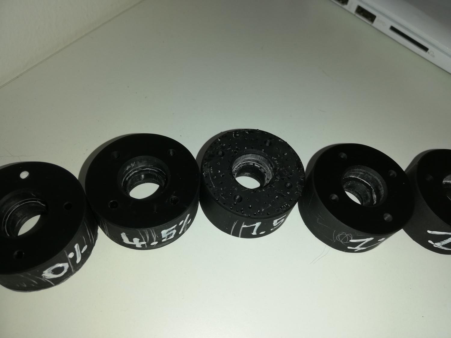

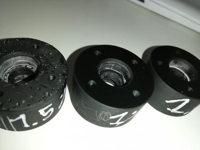

buongiorno, vorrei farvi alcune domande sui pezzi stampati in foto, sto cercando di inserire dei cuscinetti in polimero all'interno, il risultato non è male dopo aver testato vari valori di restringimento, ma vorrei ancora migliorare alcune cose, stampante: elegoo mars pro resina : elegoo water washable nera come parametri ho utilizzato 55-15 / 55-16 con un layer di 0.04 la superficie risulta perfetta non si graffia e non rimangono segni, la finitura è fantastica riflette anche la luce, mentre i lati e l'interno al minimo tocco si graffiano,(i graffi sono stati fatti apposta con uno stuzzicadente per vedere come si comportavano i pezzi) è normale ? non credo sia la resina rimasta da un lavaggio errato visto che li lavo con molto sapone strofinandoli con uno spazzolino. forse dipende da una scorretta cottura con la lampada citata all'inizio del topic. per supportare l'oggetto ho provato praticamente in ogni direzione, la migliore soluzione l'ho ottenuta lasciando la base parallela al piano di stampa in modo da non dover supportare le sedi dei cuscinetti, ma devo inserire molti supporti (quelli piu grandi)per non far staccare il pezzo, il risultato è una forte deformazione come si vede in un pezzo nelle foto. potrei migliorare questo aspetto secondo voi ? o è normale un risultato come questi ? -
