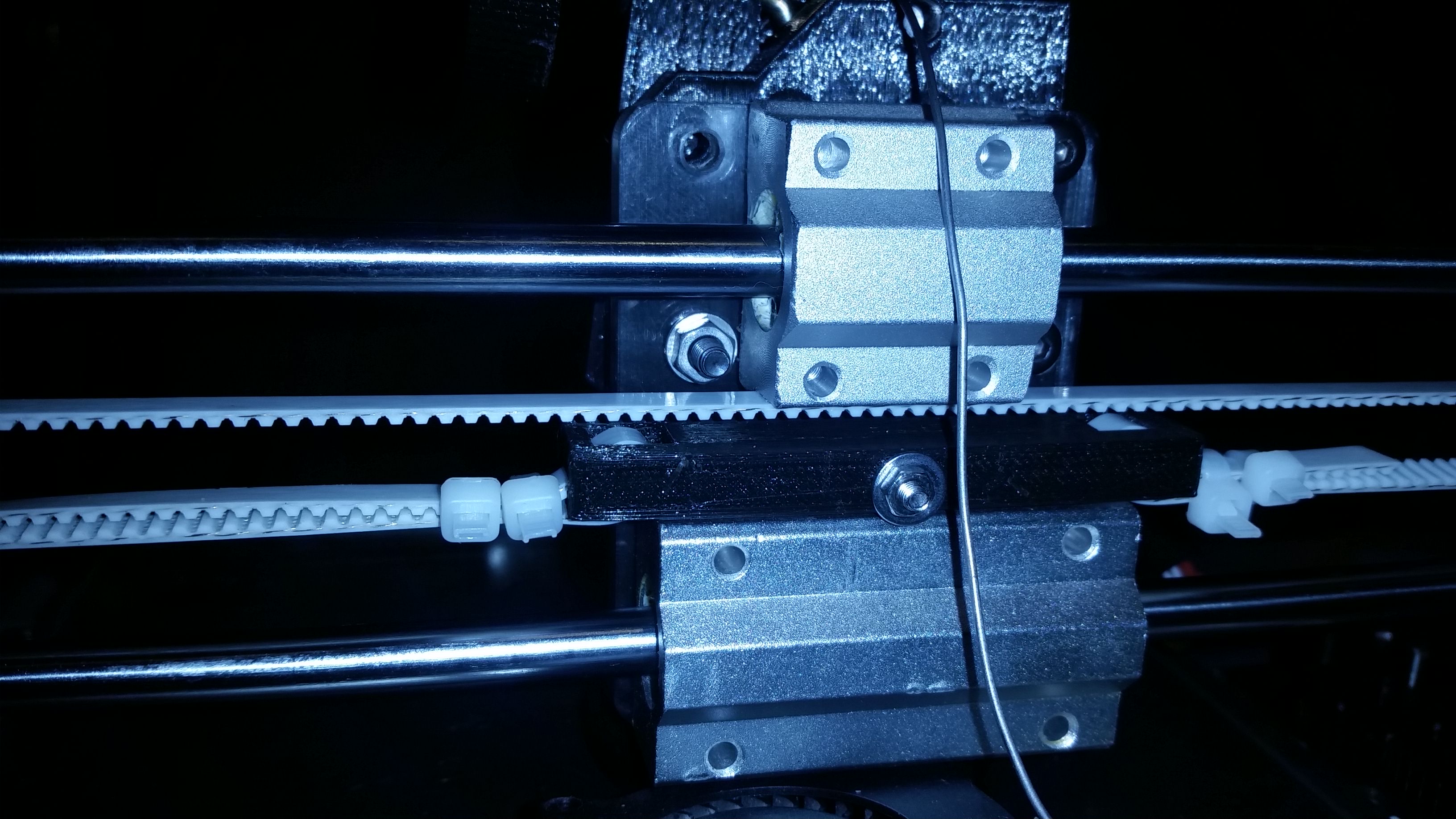

Basta fare 2 labbri che si stringono cn 1 vite...cosi é bello saldo -

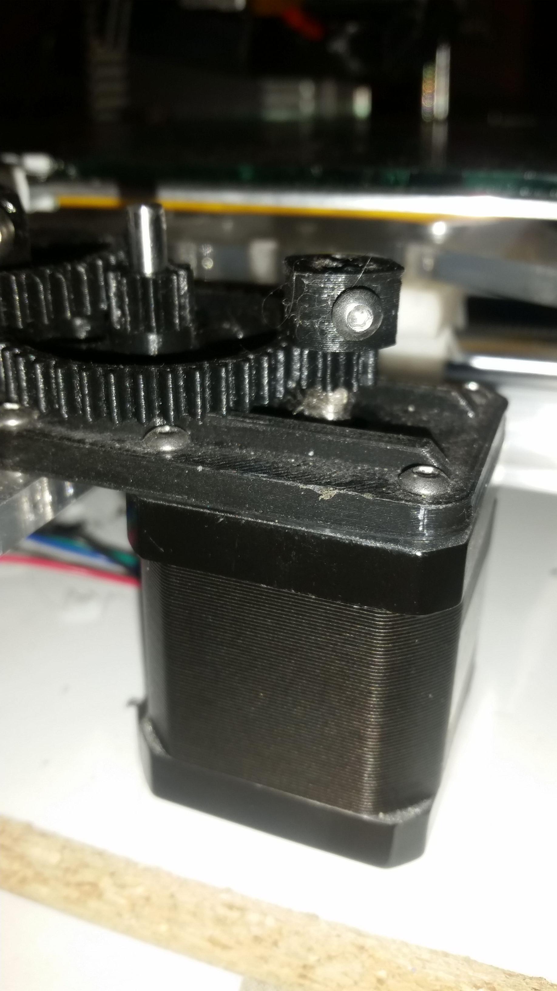

Hai aumentato il carico della molla,ma non credo sia quello il problema:questa soluzione va bene se hai mancanza di filo perche' scivola e non lo spinge dentro bene,ma il problema del tac tac e' perche il motore spinge bene il filo ma questo ha delle ostruzioni e non riesce ad uscire..cosi il motore perde gli step ed emette quei tac tac. Inoltre dalla foto non si capisce bene,ma fai in maniera che tra la testa della vite e la staffetta ci sia almeno 1mm,altrimenti se il filo cala leggermente la leva non spinge piu perche' va in battuta sulla testa della vite -

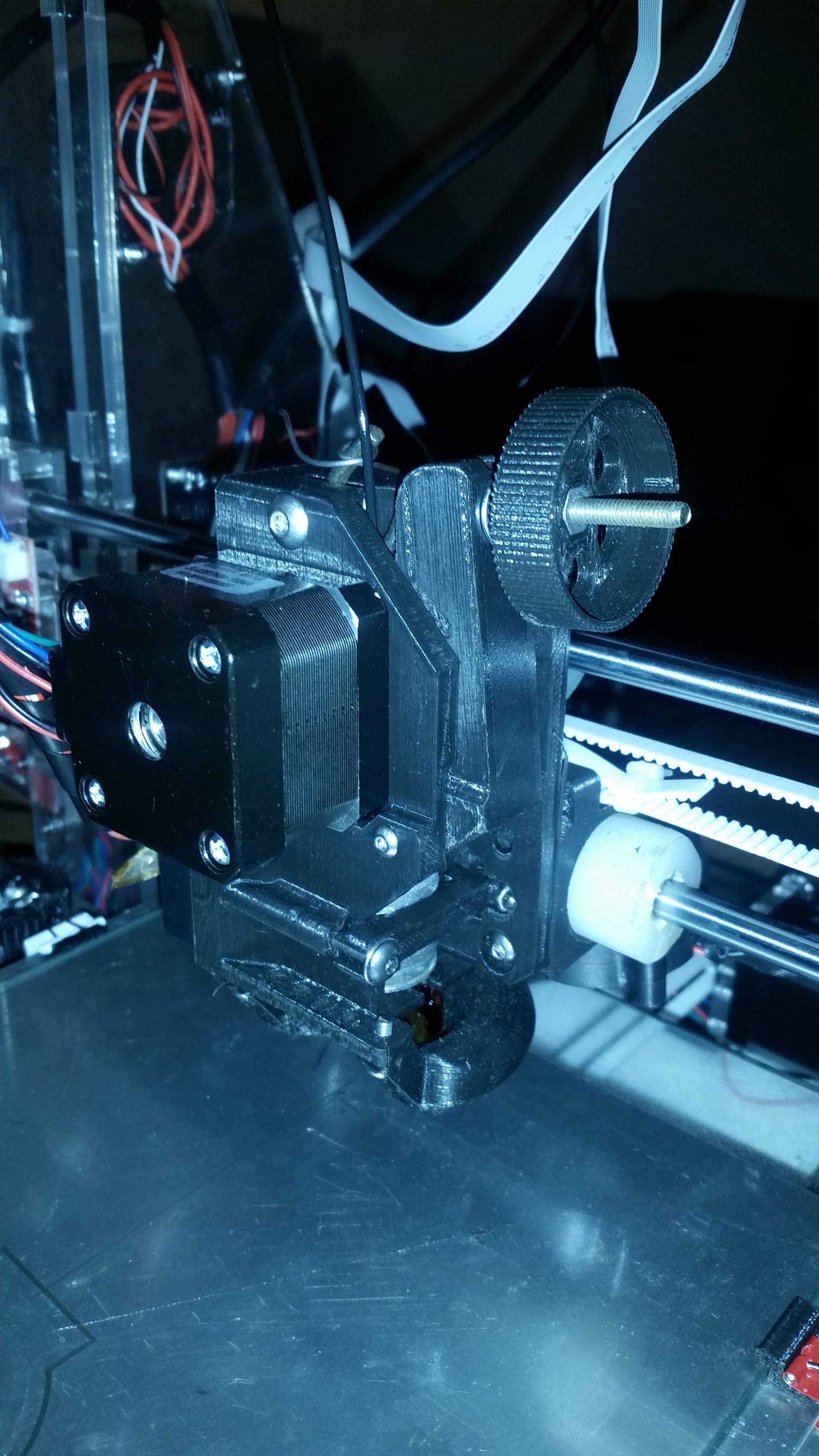

Tutti quelli che ho trovato hanno estrusore molto a sbalzo..nn hanno separazione zona calda da zona fredda..e non hanno motore cosi vicino all estrusore..ma soprattutto non é cosi rigido -
Prusa I3 by Sunhokey
superzeus3 ha risposto a Help3d nella discussione Problemi generici o di qualità di stampa
Il motore lo si puo mettere sia diretto che lasciarlo a lato col tubo...però io i grandi vantaggi li ho avuti col diretto:impossibile col bowden star dietro se viaggi a 300mm/s. Se metti dietro un cuscinetto lungo risolvi gia quasi tutti i problemi..anche quelli presunti del peso. Trovami su thingiverse un supporto con tutte quelle caratteristiche e ti do ragione...questo blocca estrusore su tutta la sua lunghezza..impedendone le vibrazioni -
