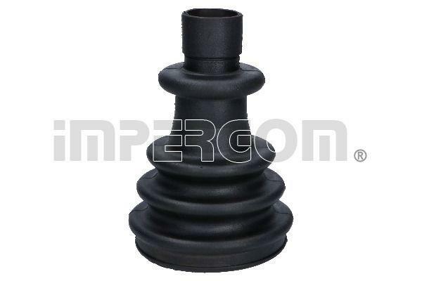

  2. Salve a tutti, qualcuno ha trovato o ha creato dei modelli per stampare le cuffie di protezione ad esempio quelle per cambio, semiassi, ecc in tpu?

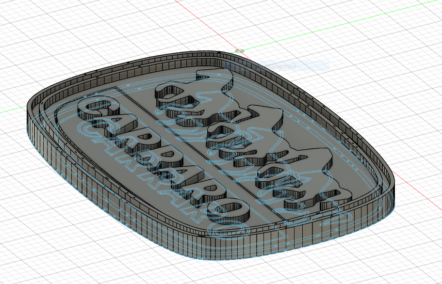

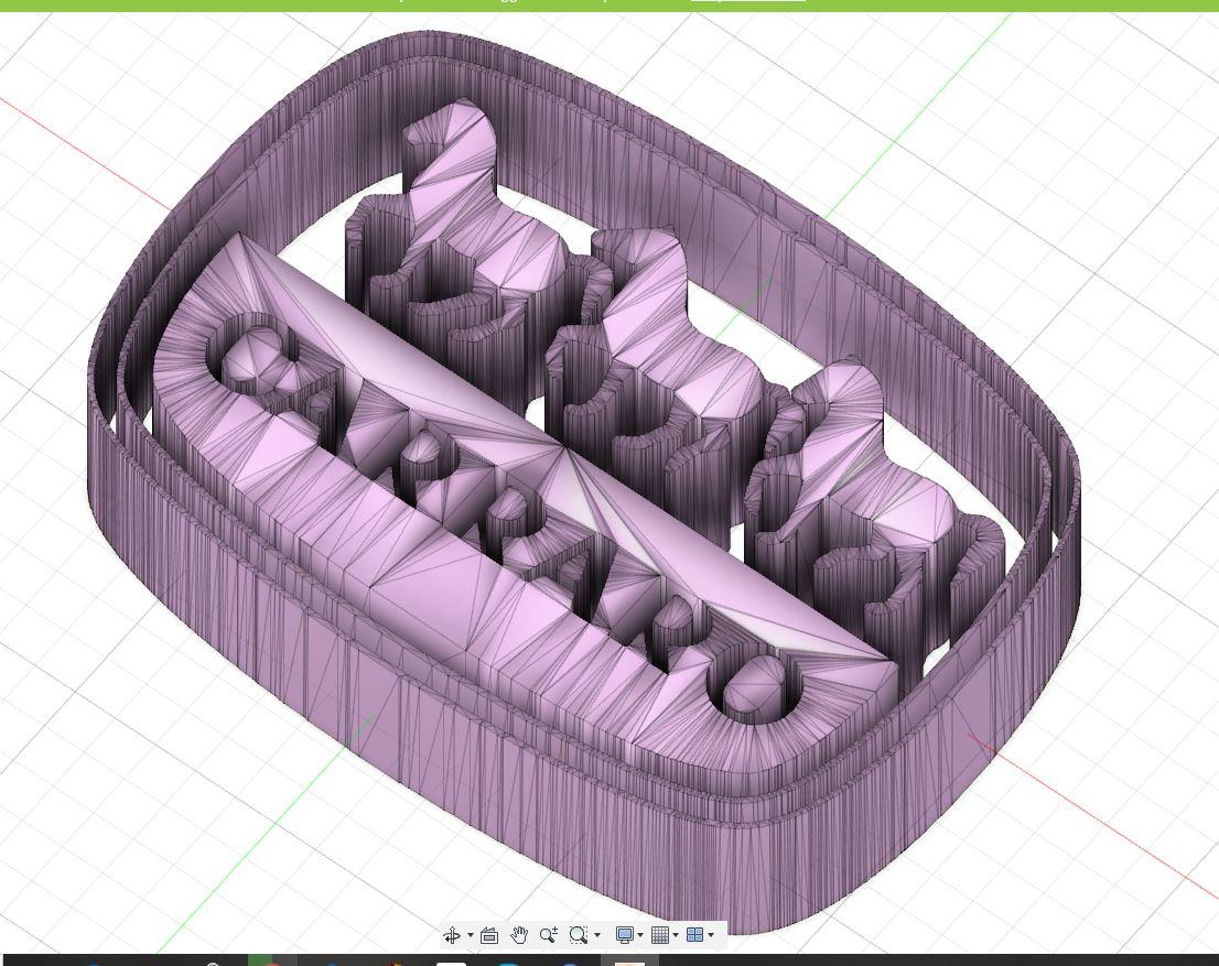

  10. Ragazzi alla fine il metodo più semplice è stato quello di trasformarlo in dxf, fare qualche aggiustatina con autocad, importarlo in fusion in modo da estrudere ciò che mi interessava dando le misure giuste. Essendo spesso solo 1 mm solo vedo che nella simulazione cura è come se non mi considerasse la basetta da stampare, proverò a farla poco più spessa oppure devo controllare qualcosa in cura? circa 54 mm x 44 mm. Il problema sta come dice @Killrob perchè faccio salva con nome dal menù principale. Proverò come suggeritomi
  11. L'effetto cercato è questo in foto, partendo dal file dxf, solo che noto che ne è venuto fuori un file pesante, infatti sta impiegando tempo nel convertirlo in stl. Essendo neofita nel 3d sperimento le varie soluzioni 🙂
  12. Grazie @hokuro e @dario, perfetto in dxf cosi posso mettere inevidenza ciò ce mi serve. Grazie mille
  13. Son riuscito ad aprirlo con blender dopo averlo fatto in svg solo che non capisco come estruderlo.
  14. Io semplicemente ho convertito il file online in stl avendo il risultato dell'immagine. Solo che sul componente creato non è possibile fare alcuna operazione. Ad esempio a me servirebbe il testo ed i cavalli in evidenza sulla base di appoggio piena. Proverò con inkskape che sembra la soluzione più rapida Esattamente l'ho perso e lo voglio rifare. Materiale magari per prova PLA o PETG, ma magari lo stampo quando acquisirò un minimo di praticità sulla mia prima stampante 3d, sono assolutamente inesperto.
