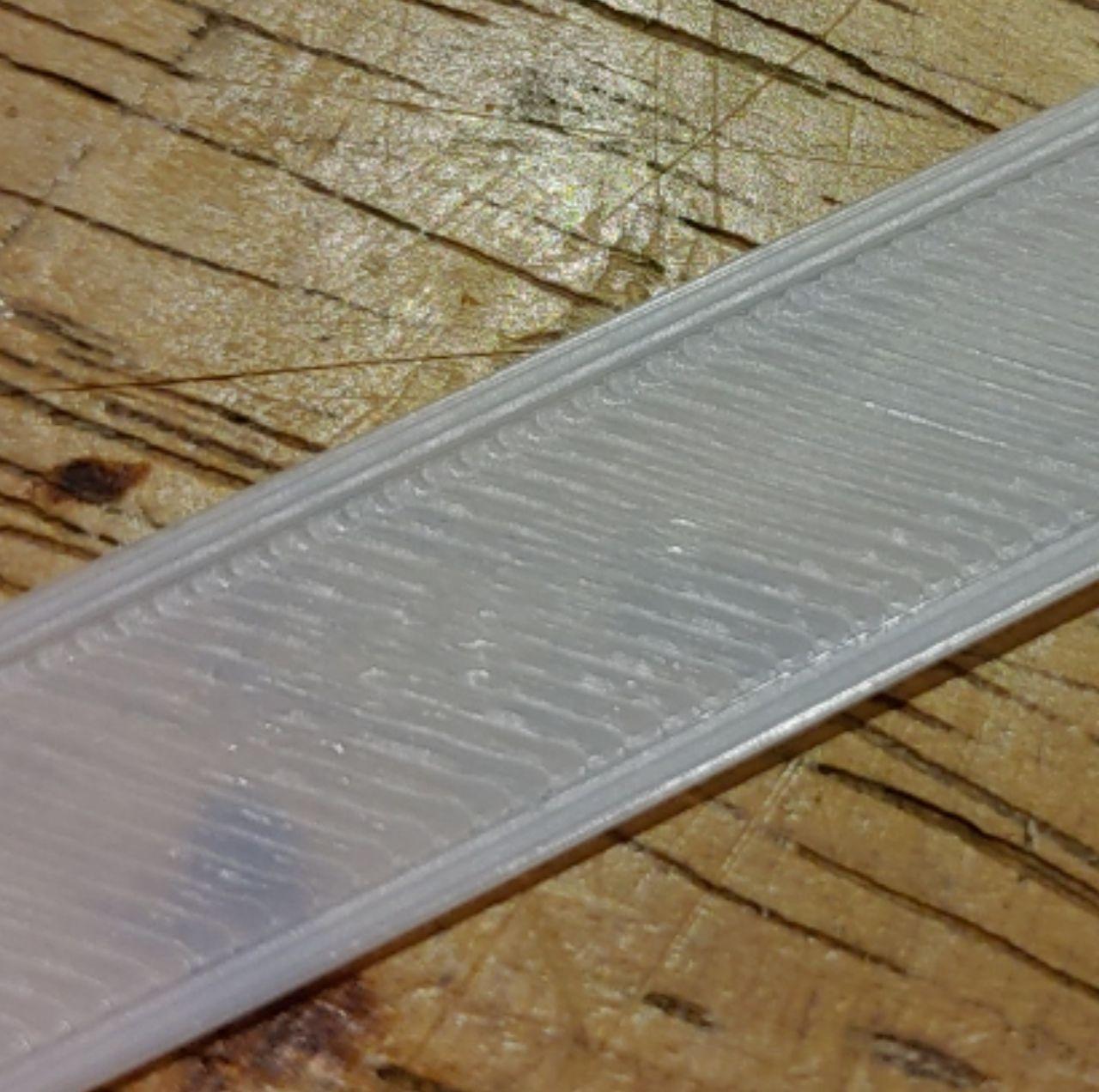

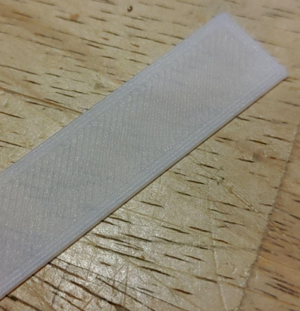

    Problema con layer iniziali
    Ciao! Il difetto è molto comune e si chiama "elephant's foot". - Inizia col verificare la livellatura del tuo piano di stampa (la procedura quella che passi il foglio di carta sotto l'ugello) - Fai un homing, verifica che dopo l'homing sul display sia segnato Z=0. (se così non fosse, dopo l'homing vasi su prepare->set home offsets e poi vai in control->store settings per salvare permanentemente il parametro) - Lancia una stampa e verifica che mentre stampi il primo layer sul display sia mostrata Z=il tuo layer, ad esempio Z=0.2 se stampi a 0.2, quando fa il secondo Z=0.4 e così via... - Durante la stampa del primo layer interrompi la stampa, staccalo e guardalo, deve essere come quello in foto. - il primo layer stampalo LENTO max 40mm/s - a occhio forse c'è un po' troppa estrusione (over extrusion), forse devi verificare la calibrazione dell'estrusore oppure ridurre l'extrusion multiplier passando da 1 a 0.9 (non sono utente Cura, uso Slic3r) - la calibrazione dell'estrusore è una procedura che ti permette di stabilire una corrispondenza tra millimetri di filamento estrusi e step del motore, è estremamente importante che il valore sia quanto piu possibile accurato (molti tutorial online per fare questo) diglo

  6. Allora ho risolto... per qualche motivo avevo un home offset a z=0.63 (chissà perché). Ho fatto un homing e dopo l'homing segnava infatti z=0.63, allora dal menu ho fatto "set home offset" e la posizione attuale è andata a XYZ=0,0,0. Ho lanciato la stampa ed ora tutto ok. Questo problema mi ha afflitto per settimane.... 😞 diglo
  7. Allora ciao a tutti, in pratica mi sono appena accorto che quando lancio una stampa con layer a 0.25, non appena inzia la stampa, il display segna subito 0.51 e rimane tale per i primi 2 layer e ovviamente questo crea fastidio nella stampa dei primi layer... Il primo layer viene benissimo quindi la distanza ugello è ok! Nel gcode il primo movimento Z è a 0.25! Sto usando PrusaSlicer 2.2 ultima versione. Il firmware della mia Ender 3 è marin 1.1.9, ho abilitato il mesh bed levelling manuale e linear advance. C'è qualcosa che sbaglio? Qualche offset? DITEMI DOVE DEVO INIZIARE AD APPICCARE IL FUOCO. diglo
