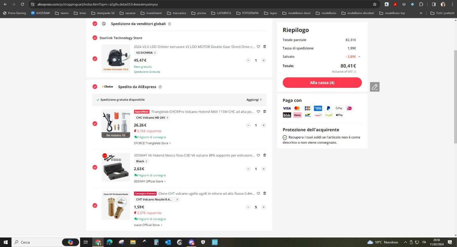

facciamo un po' di chiarezza perchè mi pare sfugga un po il discorso generale. 1 ho progettato sulla falsariga della anet a6 una stampante con scheda madre duet maestro per intenderci questa qui https://docs.duet3d.com/Duet3D_hardware/Duet_2_family/Duet_2_Maestro 2 avevo progettato un estrusore hotend doppio che non funziona come dovrebbe ho deciso di eliminarlo e montarne 1 commerciale ma che abbia delle buone performance 25/30 mm3 sarebbero l'ideale quindi non avendo esperienza su hotend commerciali chiedevo un consiglio a voi. poi non avendo fretta se mi dite cosa consigliate anche su aliexpress va benissimo non pensavo che dessero buone performace il volcano quindi da qui scaturisce tutta la mia richiesta
guardate che io non sono qui per fare della polemica ma proprio per aver consigli e capire bene cosa prendere e come usarlo al meglio sto solo cercando di capire cosa vi spingeva a determinate scelte .... quindi voi mi consigliate di prendere gli oggetti selezionati o altro per avere migliori performance?? poi perché dite che con la stampante che ho fatto non posso raggiungere certe velocità??? e grazie in anticipo per la vostra disponibilità
si ma cosi aspetto 14 giorni e spendo 80€ e ci potrebbe cascare dentro anche la dogana, quello micro swiss lo pago 86 € e mi arriva martedi https://amzn.eu/d/8Wkxzo6

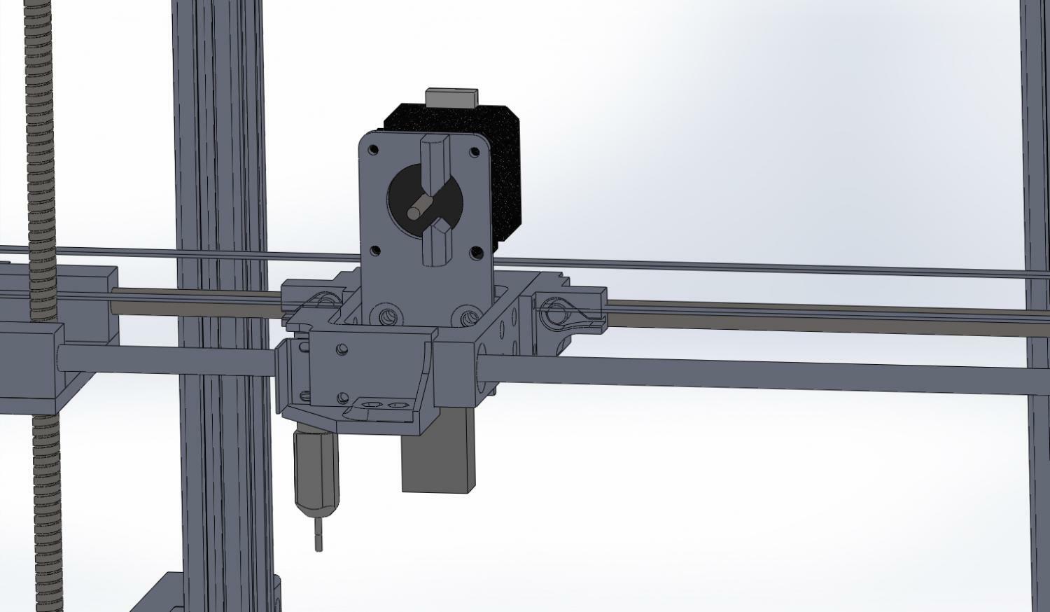

si ma io volevo qualcosa in direct drive poi ho il problema di dove fissarlo questi hotend io ho un foro rettangolare di 40 x 60 dove alloggiare il mio hotend considera che prima avevo progettato io ma ho fatto un errore grossolano e mi si scaldava tutto il supporto hotend visto che di per se il lavoro svolto nel realizzare questa aneta6 rivista completamente per movimenti e precisione volevo un hotend in direct che fosse performante che che non dovessi impazzire ogni volta che c'è un problema. quello che vedi nel disegno è come avrei potuto alloggiare micro swiss scusa però io sto guardando aliexpress mi consegnano gli ugelli tra il 30 marzo e il 14 aprile mentre spendendo 43 € di spedizione arriva il 28 di febbraio ok è economico ma ci divento vecchio

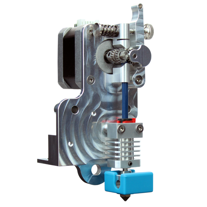

scusate la mia assenza ma sono stato un po' preso io avevo optato per un micro swisse cosa ne pensate ? ma scusa 30 euro a nozzel non mi pare regalato ...

io la chiamo anet a6 perché è da dove ho preso spunto ma questa lo fatta tutta io progettando pezzo per pezzo il problema che come si suol dire il calzolaio ha sempre se scarpe rotte. la mia ha caratteristiche di precisione molto piu elevate in quanto è stato tutto fatto di macchina i tralicci in alluminio e scheda madre duet 3d wifi doppio estrusore .... il problema che gli hotend non sono venuti come speravo e per rimetterla in funzione ho deciso di eliminarne uno e inserirne uno commerciale aspettando di potergli dedicare più tempo

ma tu hai il micro swisse M2601 quello per la creality cr10 ?? se si mi puoi misurare la piastra larghezza lunghezza e spessore?? -
ciao a tutti, è da molto che non scrivevo ma dopo molto tempo e tanti impegni ho deciso di rimettere mano alle mie stampanti. nel particolare la mia piccola anetA6 che nonostante tutto è un mulo ma ha sempre sofferto del hotend e ho deciso di cambiarlo ma non so cosa scegliere. gli hotend della e3d sono sempre molto belli e accurati ma hanno dei costi che ritengo pazzeschi come il V6 70€ mi sembrano tanta roba poi dovrei mettere su un alimentazione filo che poi per molti versi si sono rivelate la parte più problematicae qundi avrei spostato i miei problemi altrove. oltre a questo ora la e3d propone tutti i suoi hotend con i nuovi Nextruder Nozzles costo assurdo da 50 a 60 € sono molto attratto dalla micro swisse m2601 ma non trovo informazioni sulle dimensioni della piastra qualcuno sa darmi il proprio parere sui vari hotend e se qualcuno possiede micro swisse darmi le dimensioni piastra
