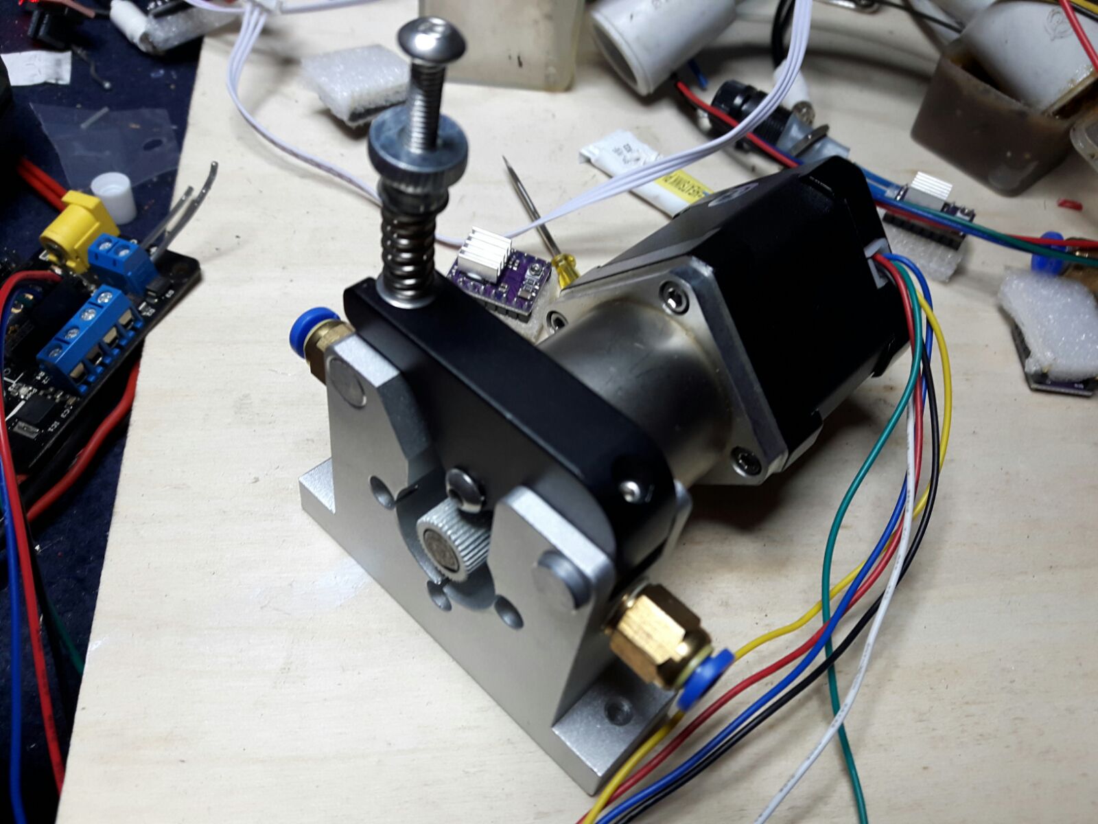

  4. Oggi mi è arrivato il moto-riduttore ...... come assemblo il tutto posto foto .............. se a qualcuno interessa ......

  6. Non hanno nessuna frizione .....ingresso con motore passo passo (nel Ns caso un Nema 17 o altro) gruppo di riduzione di tipo epicicloidale con rapporti di riduzione che vanno da 5:1 fino a 100:1 ... ne trovi di tutte taglie.Per settare la corretta erogazione del filamento setti gli step/mm . Mi chiedi perché voglio usare un sistema del genere?? Nello specifico lo reputo tecnicamente corretto ( il filamento deve essere spinto nell'estrusore lentamente ma con "forza" e quindi ....).Ho visto altri porgetti che usano questo sistema ... Grazie per lo scambio di idee .... :-) Ps Ho acquistato gli stepper preso stepper online (ebay)http://stores.ebay.it/StepperOnline/Nema-17-Geared-/_i.html?_fsub=10778970012&_sid=1179735022&_trksid=p4634.c0.m322 (nello specifico vedi gli epicicloidali che vorrei acquistare della riduzione giusta )
  7. Ok ... ho pescato una foto su internet poco chiara ( comunque ha la flangia motore lontana dal sistema di trascinamento, e ha 3 fori di fissaggio che non coinciderebbero con quelli del motore ma con un epicicloidale ... comunque non soffermiamoci ....) nella tua risposta mi dai un'informazione utile ... rapporto 4:1 .. vedi foto che ho messo ora Grazie per la risposta
  8. Buona sera a tutti, sto realizzando la mia prima stampante 3D, ho finito l'asse X ho cominciato a ""progettare/realizzare" lasse Y e Z ( verosimilmente una PRUSA +/- ),Ho intenzione di metterci 2 estrusori Bowden. Per il "sistema di trascinamento/spinta" voglio mettere un sistema come da foto ..... che rapporto di riduzione mi servirebbe??!! Non riesco a farmi un'idea .In giro nel web ne ho visti tanti ma nessun dato a riguardo. Ho già l'elettronica con arduino mega+ramps 1.4 +5 DRV 8825 + LCD 12864 .... dimenticavo il piano riscaldato (volume di stampa teorico 300 x 300 x 300) Grazie per l'attenzione Sandro Ps
